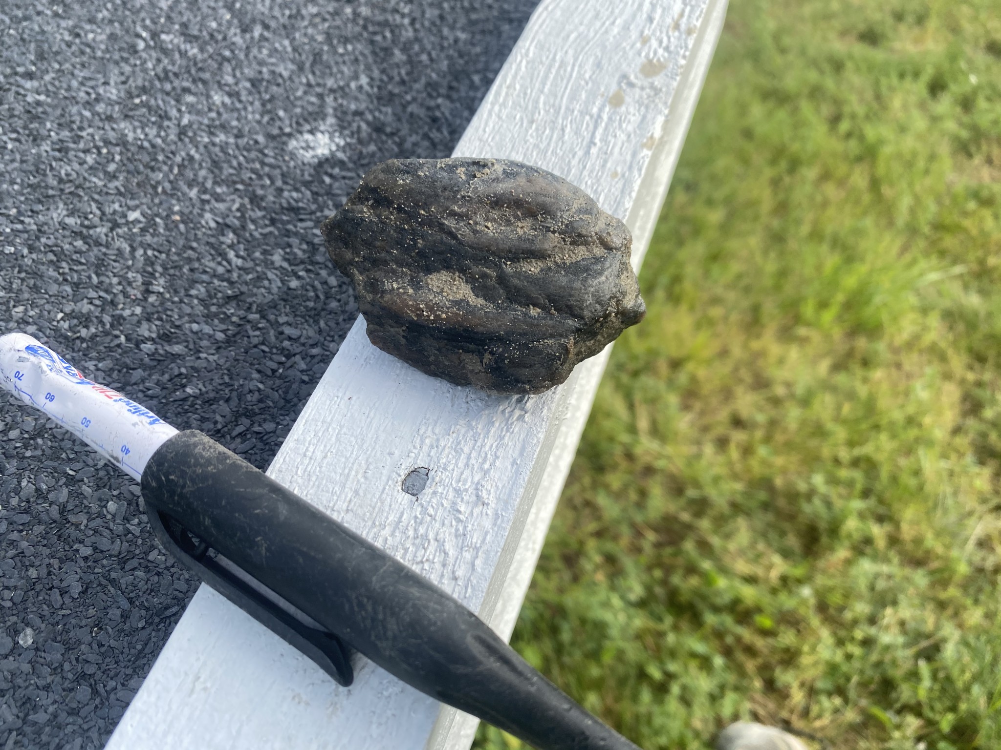

Rörspetsbrunn
lyfte 10 cm innan ner med jordborren man känner stenen/stenarna, rörde runt somfan, pumpade en gång fick upp en sten, sen har ja pumpat 20 gånger till nu och rört runt mellan varven, kommer bara vatten nu,TotalControl skrev:
ingen sand
Ingen lera
Ingen torv
Ingen sten
Ingen grus
bara vatten
Du får upp nada?
Alltså inget påkladd eller någonting som kan visa fraktion? Kiespumpen är ok, membranet då?
Du får köra spiral borren för att försöka luckra upp.
Har du kommit ner någonting sen igår?

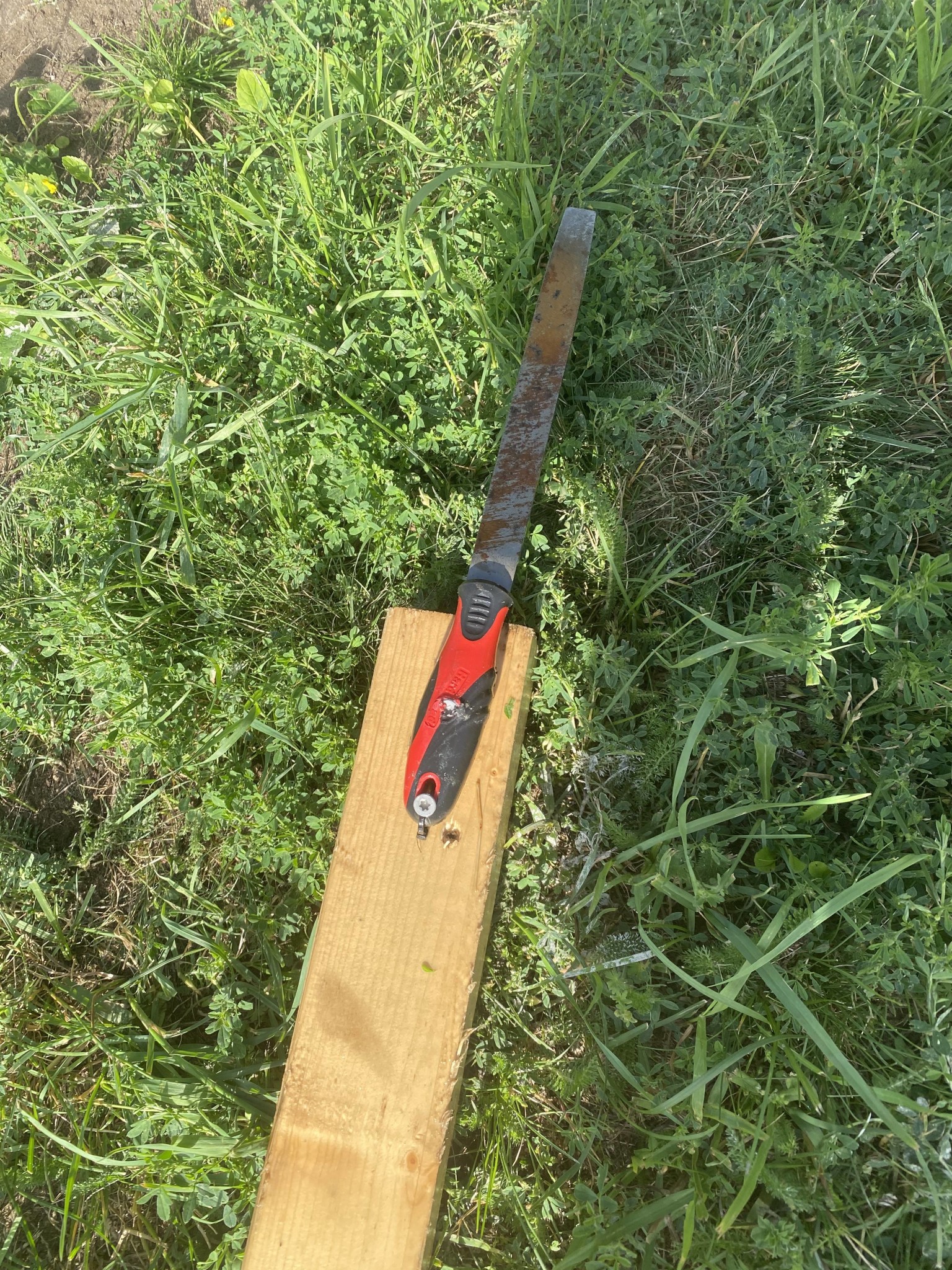

Har du stenfångare (Armeringsjärn) eller hur var det nu?
TotalControl skrev:
Har hackat runder somfan med denna nu, lämnar ingen sörja på filen över huvud taget
och visst fan går den ner i sand eller hård grus...
men när man kör med spiralborr så känns det som sten
Du kommer ner med filen med spiral borren känns som sten? Du får köra med stenfångare.
