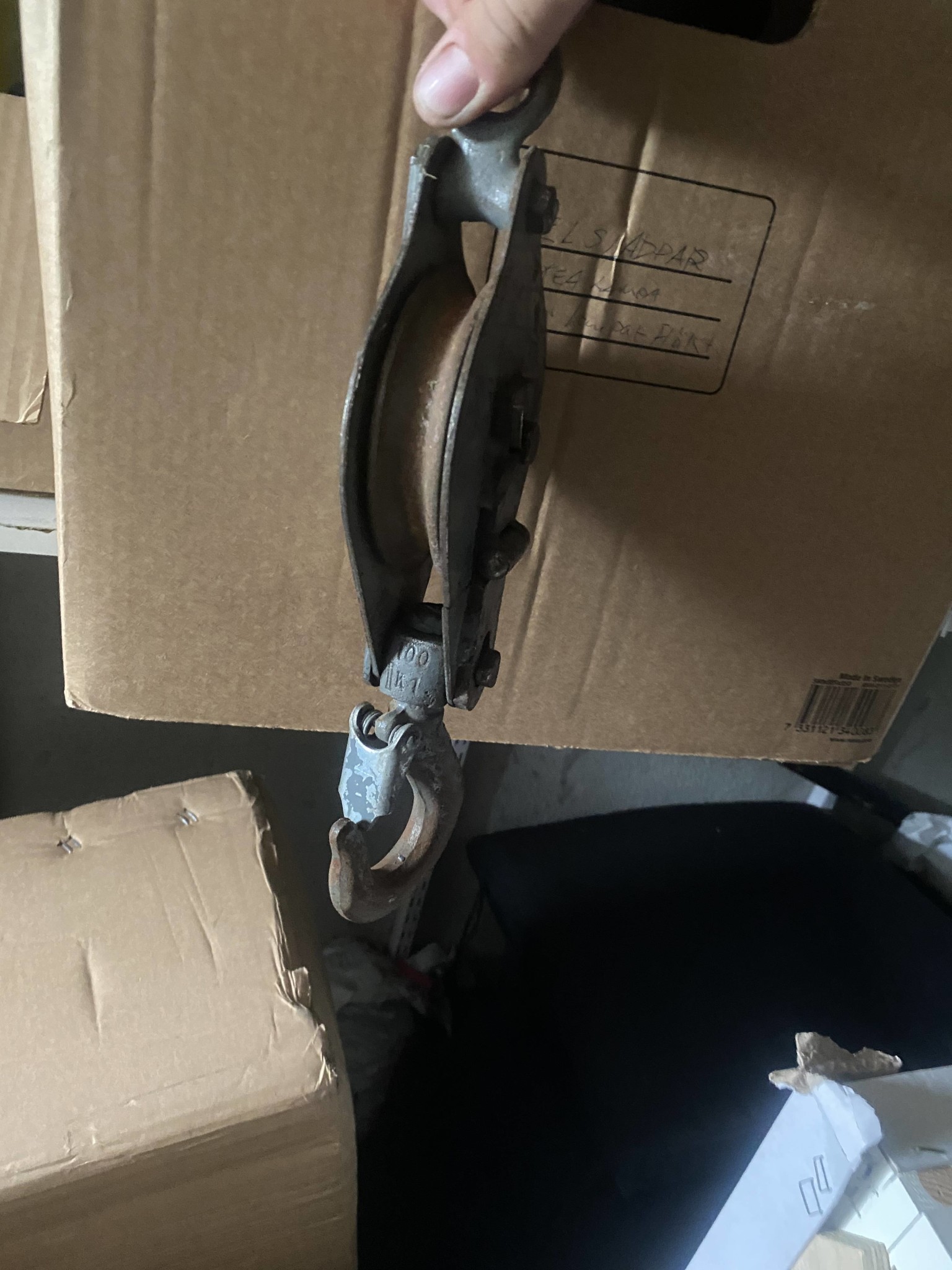

japp om 2 timmar börjar jag och idag ska ja försöka användaTotalControl skrev:
Mitt block i ställningen för att se om det blir ergonomiskt bättre att lyfta, för är rätt tungt nu.
Ska lägga på lite mer vikter också... hoppas inte de blir fler stenar nu.
Blocket ser bra ut med stor dia. Kommer underlätta. Ser liknade ut som de kör i Tyskland.Shirack skrev:
Kan det vara muffen? Eller står den på sten. De sista kan du kolla om du lyfter 10 cm och borrar med jordborren.
