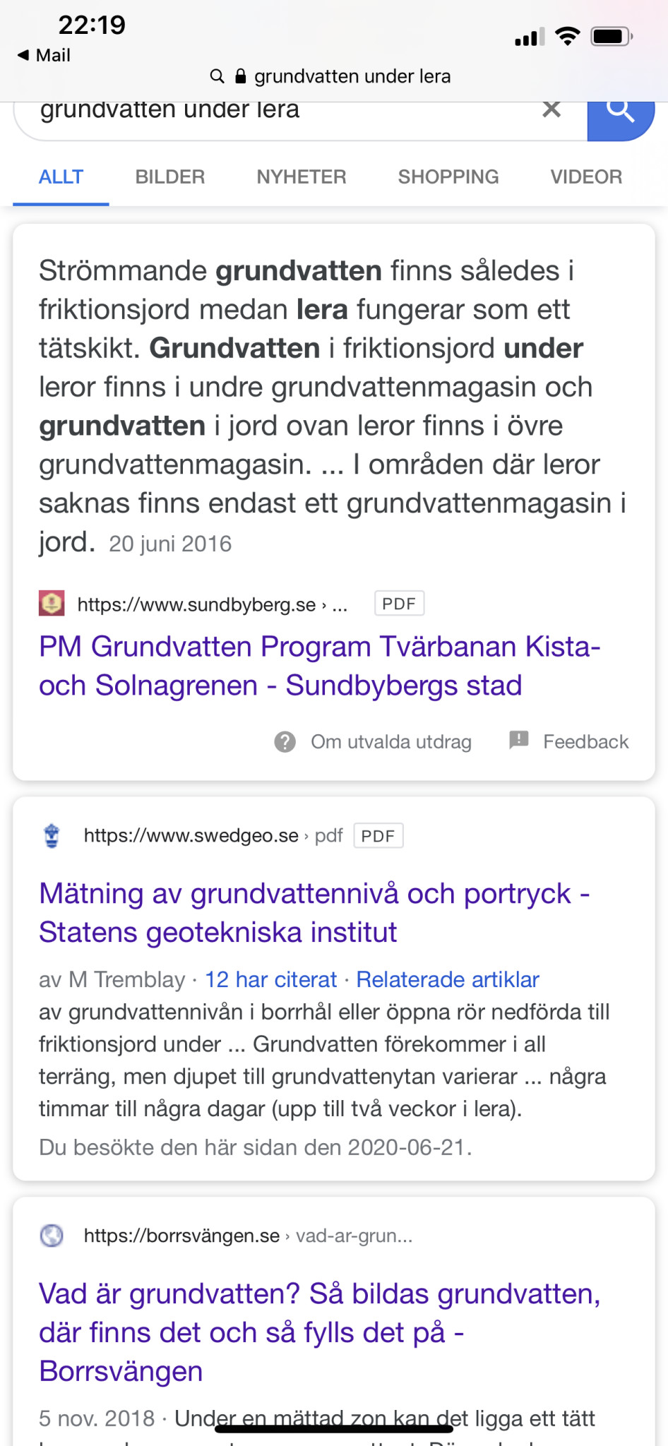

eftersom jag fick upp en hel del efter leran och kommit ner 53cm så tippar jag på att lerlagret inte var mer än 25-35cm tjockt...
Som rören står nu så är filterrören typ precis ovanför leran och botten öppningen i lagret under leran...
För tidigt att provpumpa va?
tanken är väl att hela filterrören ska under lerlagret ?
@upa jag hoppas verkligen att jag har bättre tillrinning Under leran än vad jag hade ovanför..
Enligt sgu karta så ska de finnas tillrinning på 125l/s eller mer..
men var det är vet jag ej, men inte innan leran ialafall.

Typ isgrus model större. Om man har mycket sådant tillsammans med grövre sand så är det perfekt.
Ingen idé att provpumpa. Ner med hela filtret under leran om det går.
Kan mycket väl vara så att tillriningen på SGU ligger där under leran och torven.
Har försökt hitta tyska inlägget om "falsk" grundvattennivå men hittar inte. Dvs ytvatten som har "fastnat" i ett lerlager där moderådran är under leran.
upa och 1 till

här finns något att läsa men va många sidor...
undre och övre grundvatten
  • Skärmdump av sökresultat om grundvatten under lera med hemsidor och dokumenttitlar.
upa
Ja det är nog det tyskarna menar. Du vill hamna i friktionsjord. Är där du förmodligen har SGU tillriningen.
