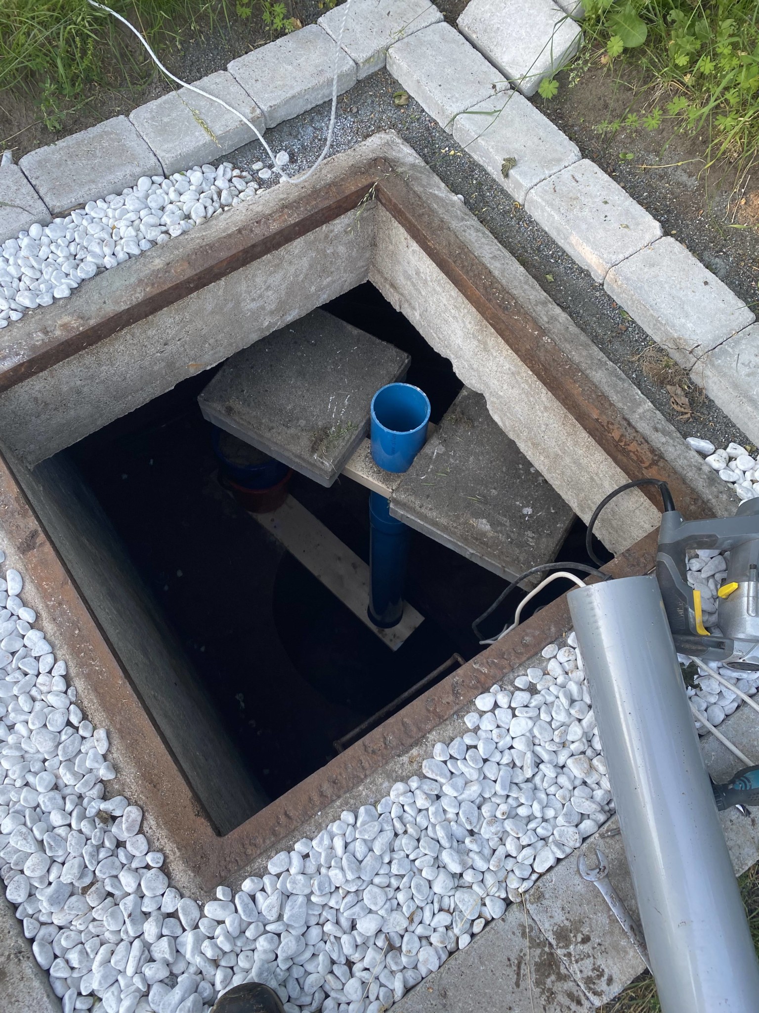

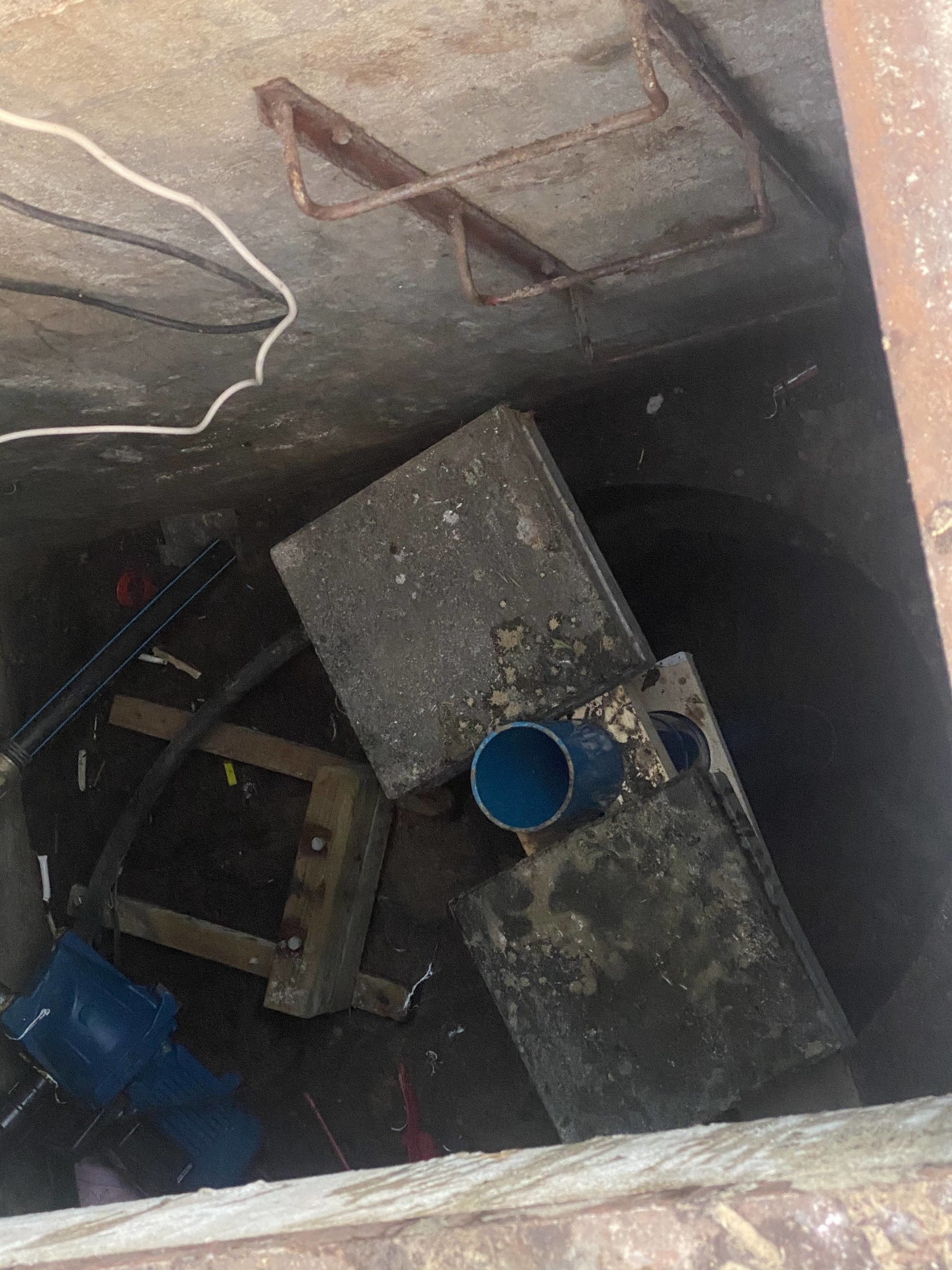

Uppdatering, fått ner röret 1,2 meter nu på 15 min..
Hoppas de fortsäter i samma takt
Sluta med jag blev muskelknutte och kör för hand som ni andra gjort
Haha det är bra, talja är för sissys enligt min far

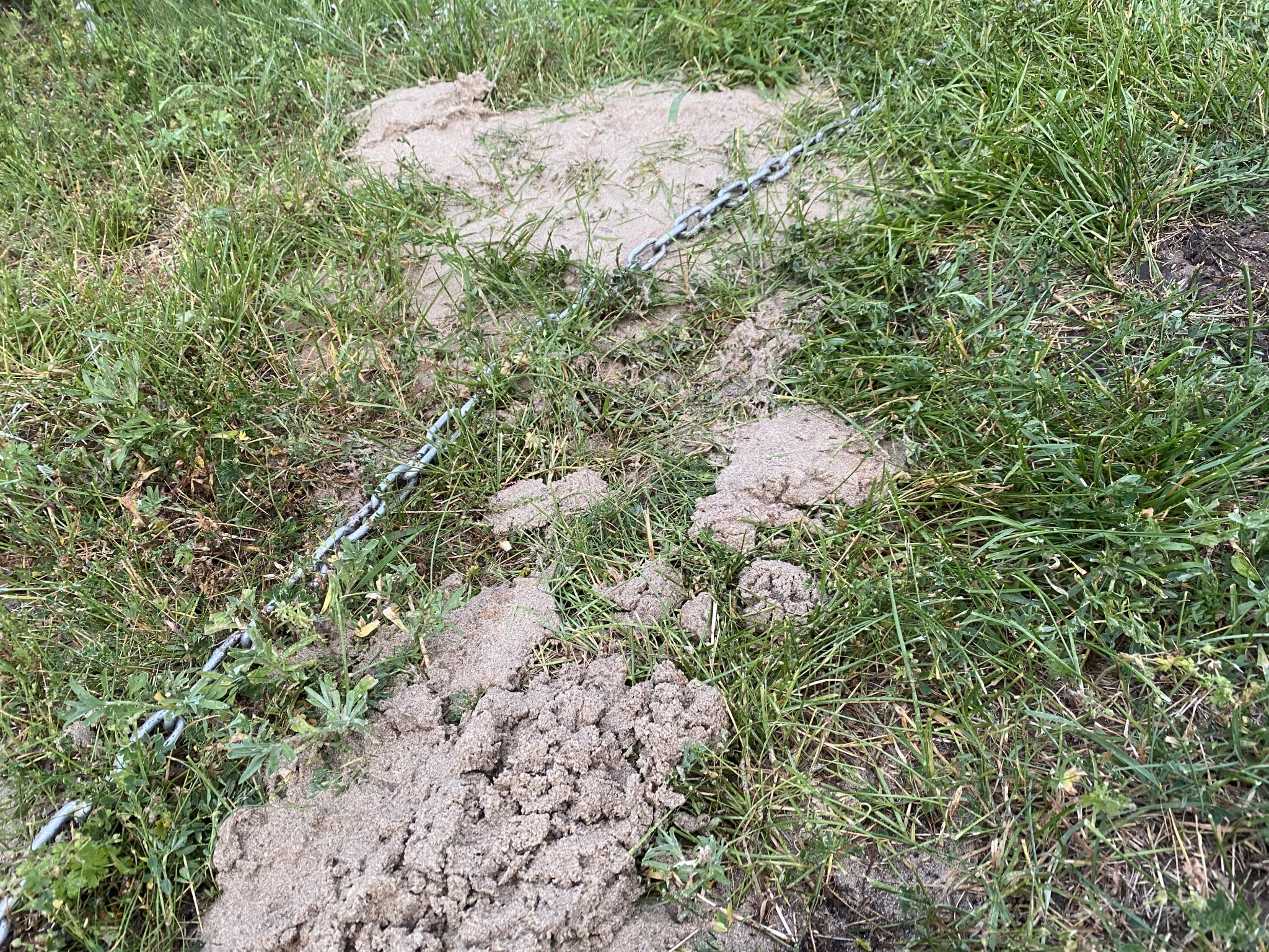

Det verkar gå riktigt bra. Hur ser fraktionerna ut?
Med tanken på så lite vikt så är det nog perfekt?
taljan hade 20 meter lina men efter utväxlingen gjorde kom ja fan inte ens ner i botten med den hahahaTotalControl skrev:
