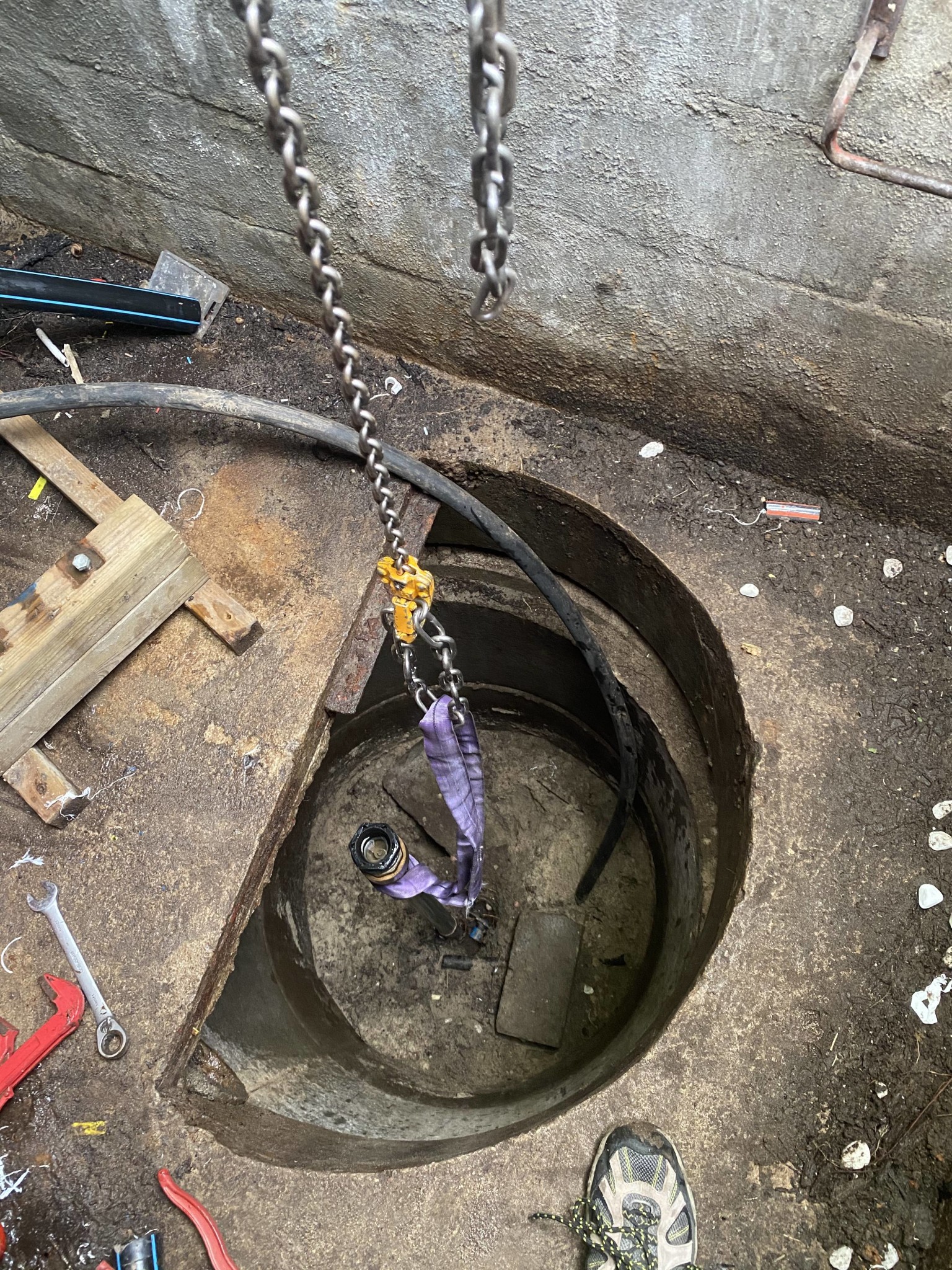

Rörspetsbrunn
Ah glömde att du har muff. Du har förmodligen helt rätt. Sorry. Har bara sett TNA.
Nejmen vänta. Botten locket har ju invändig gänga. Då måste den invändiga hamna uppåt som jag sa.
Överlock har ingen gänga. Den är o-ring slätända
TotalControl skrev:
TotalControl skrev:
Helt rätt, jag som är förvirrad, muffen har invändig gänga och ska således va uppåt precis som du sa från början haha... Och avsmalningen blir rätt nedåt

Stod på en arbetsbock med repet i handen direkt ner till kiespumpen. Lite jobbigt att lyfta upp den full med sand och vatten dock.

Det ska den klara. Klarar jag för hand så.

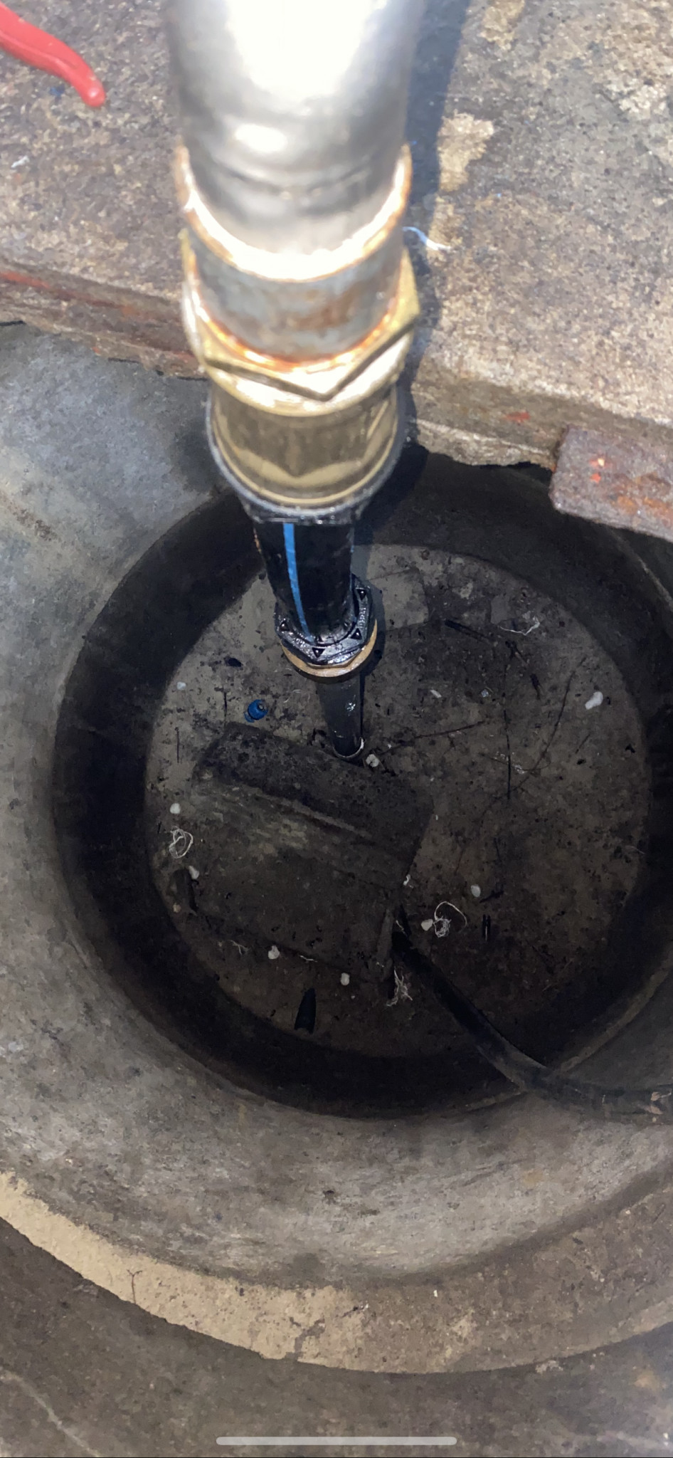

Hade velat använda de gamla hålet för rörspett men kan bli tight med plats då den redan ligger rätt nära kanten där golvet börjar då golvet går som en halvmåne runt brunnen.
En annan grej jag tänkte på... eftersom jag är i en ”brunn” och borrar... det är inte så oturligt man har någon betongsump längst ner botten stöter på... vet inte hur många ”ringar” brunnen är byggd av.. Hade varit en otrevlig överraskning...
Jag tror grävda brunnar brukar bara ha brunnsringar staplade på varandra. Den första ringen brukar stå på ett lager grus/sand som även går utanför brunnsringen. Är ju där tillriningen sker.

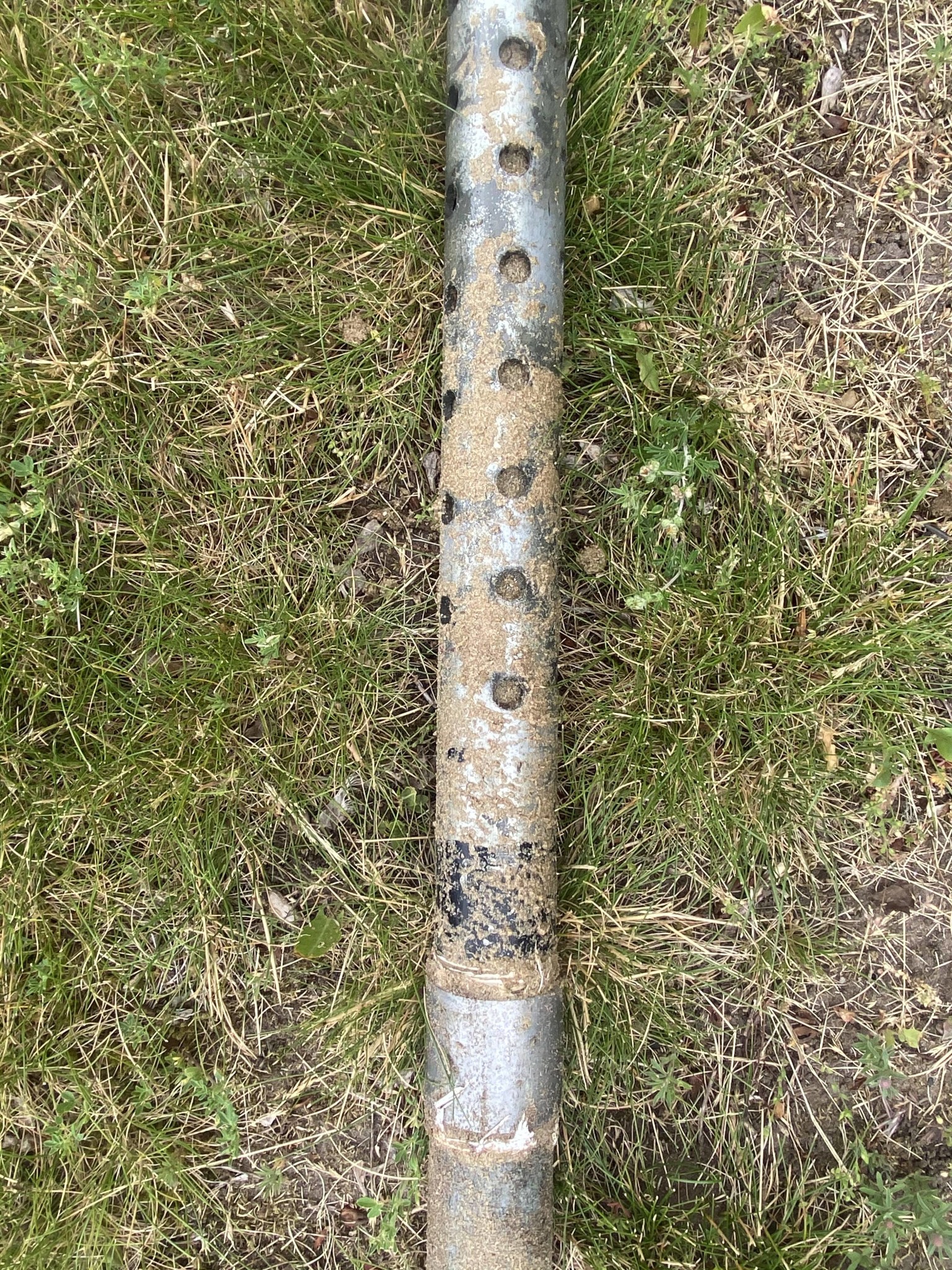

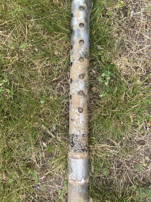

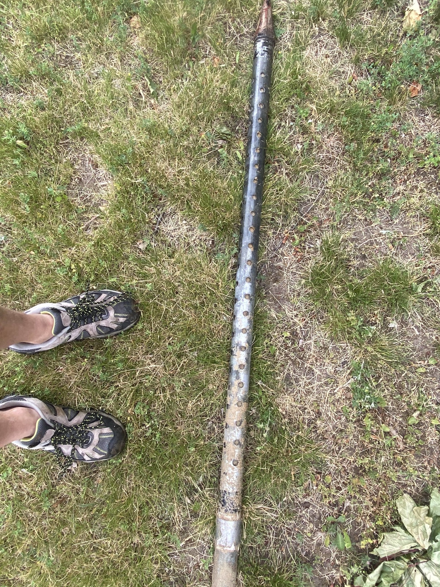

Spettet ute, som det ser ur rent allmänt så ser det inte ut som hela spettet sugit vatten, sista 15cm är varenda hål totalt igensatt av sand = över grundvattennivån
var även många av hålen som knappt hade genomströmning
