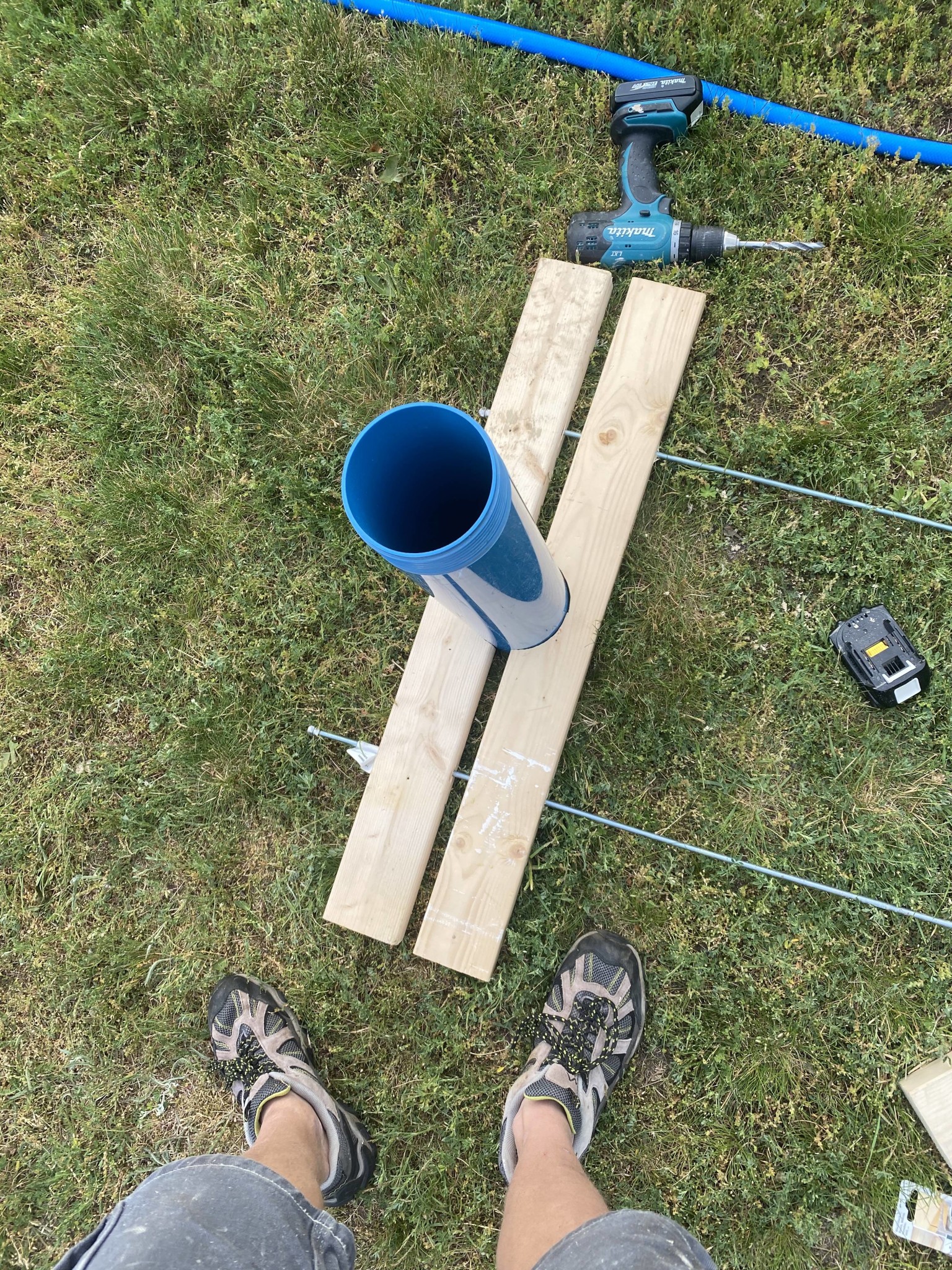

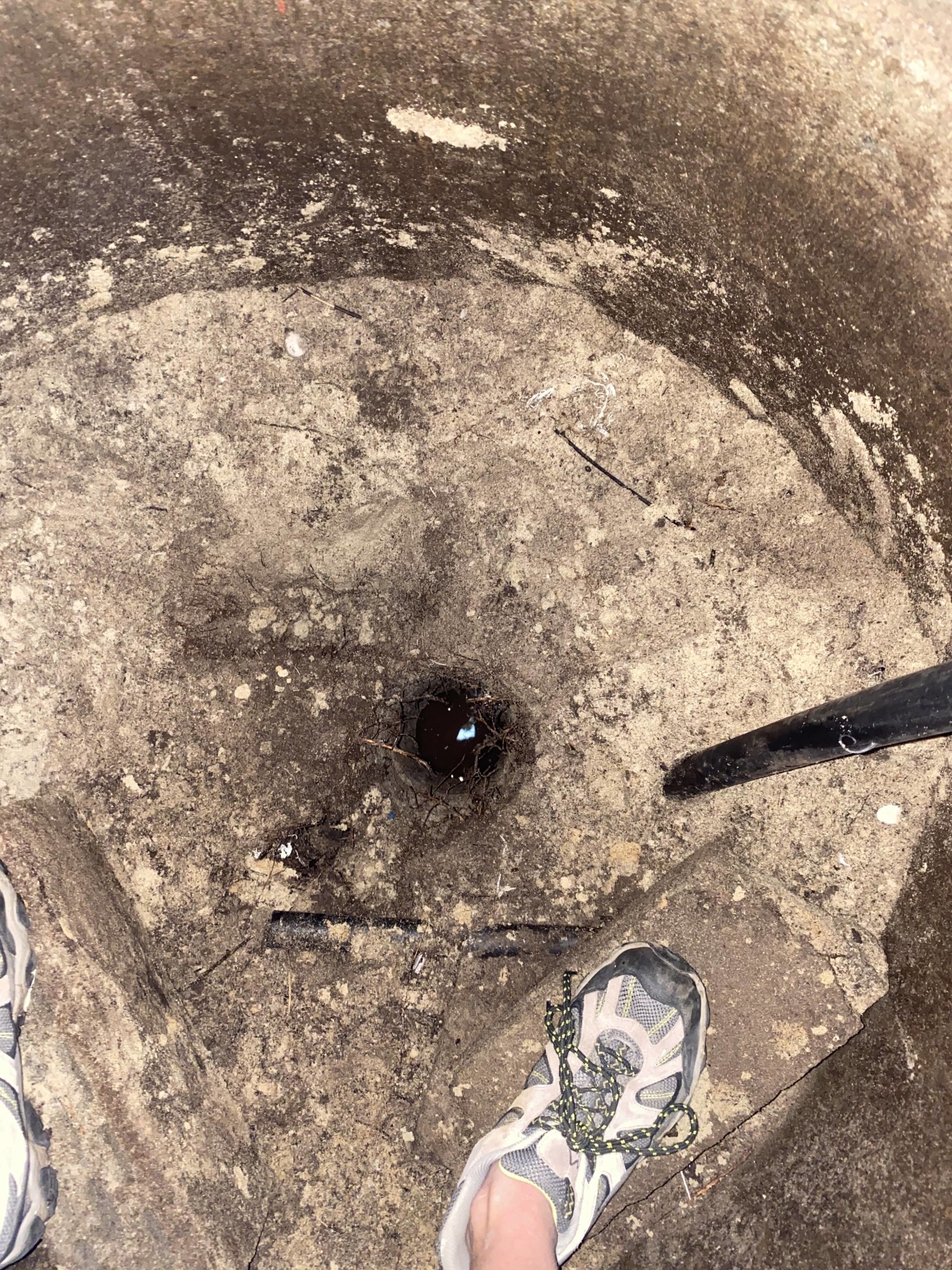

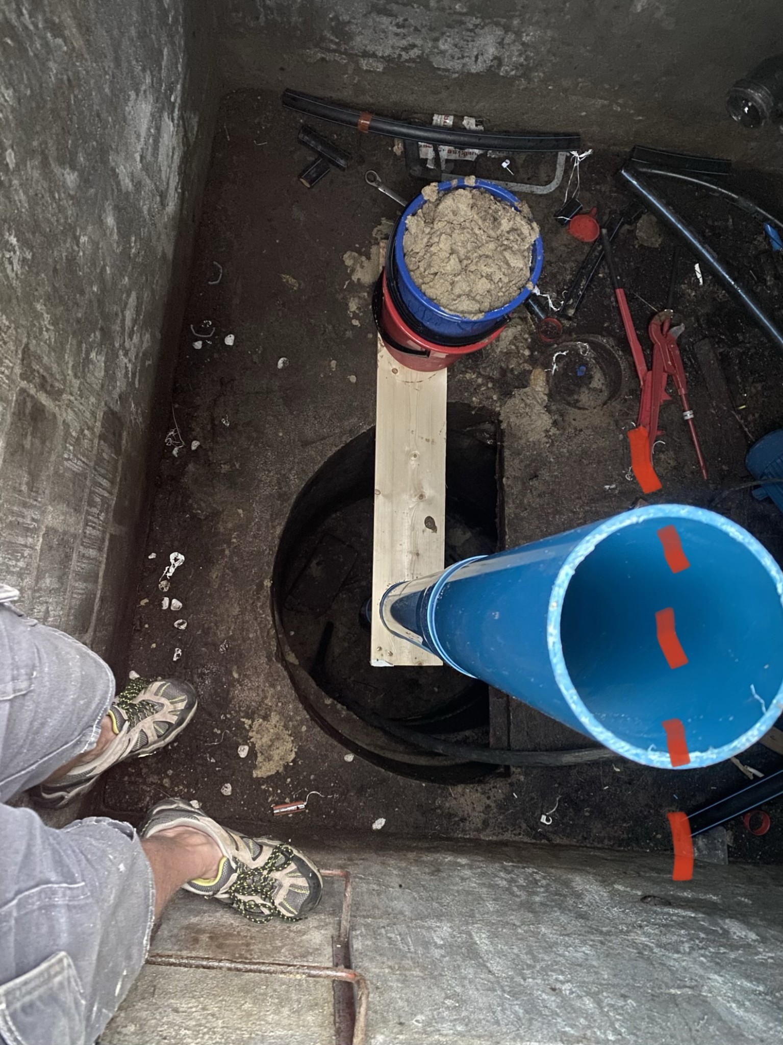

Började att borra 14cm hål manuellt ner till grundvattnet. 65cm var det från sanden i brunnen och ner till vattnet.
Så från gräsmattan är det 395cm ner till vattnet, säg 4 meter.

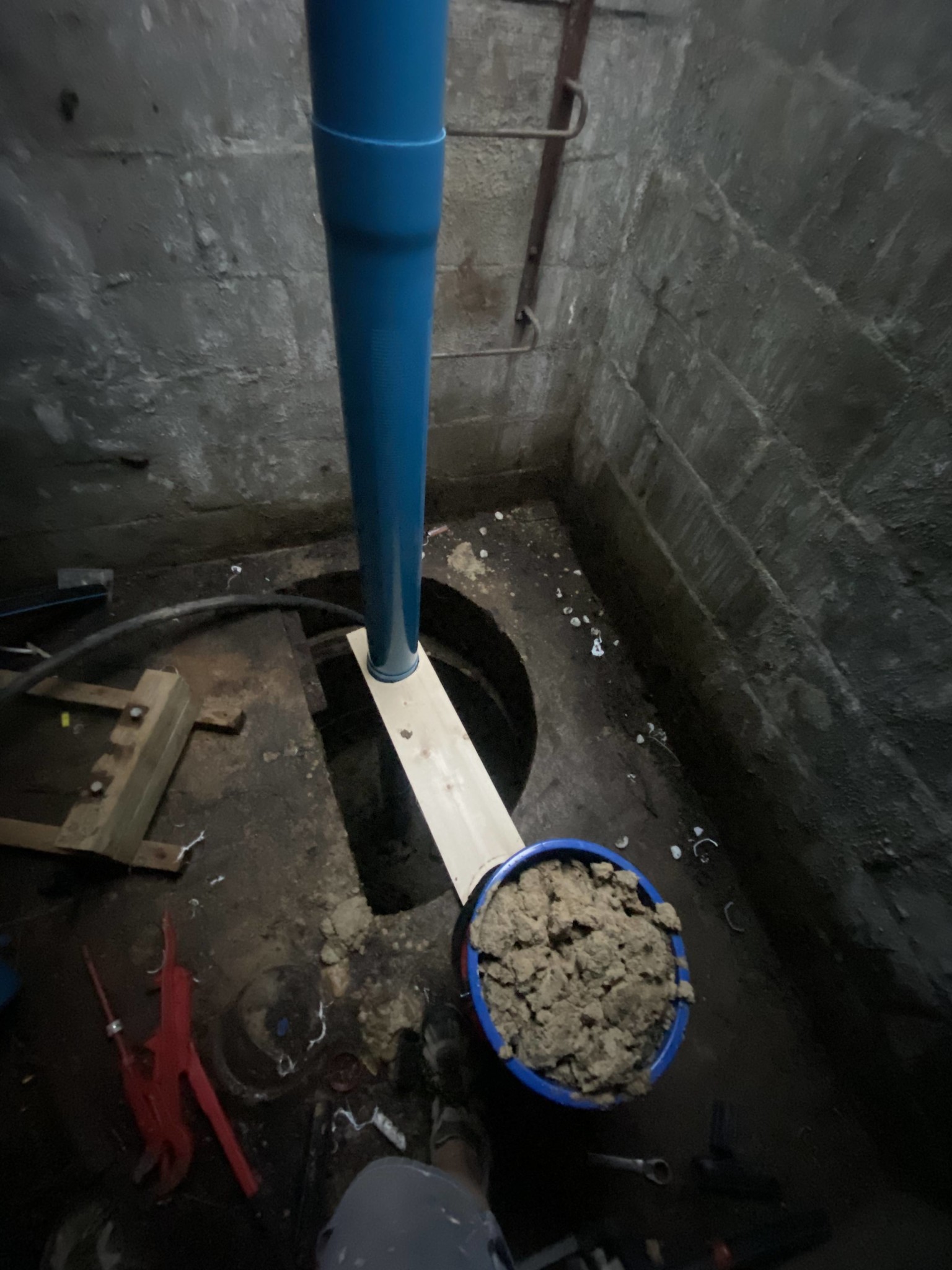

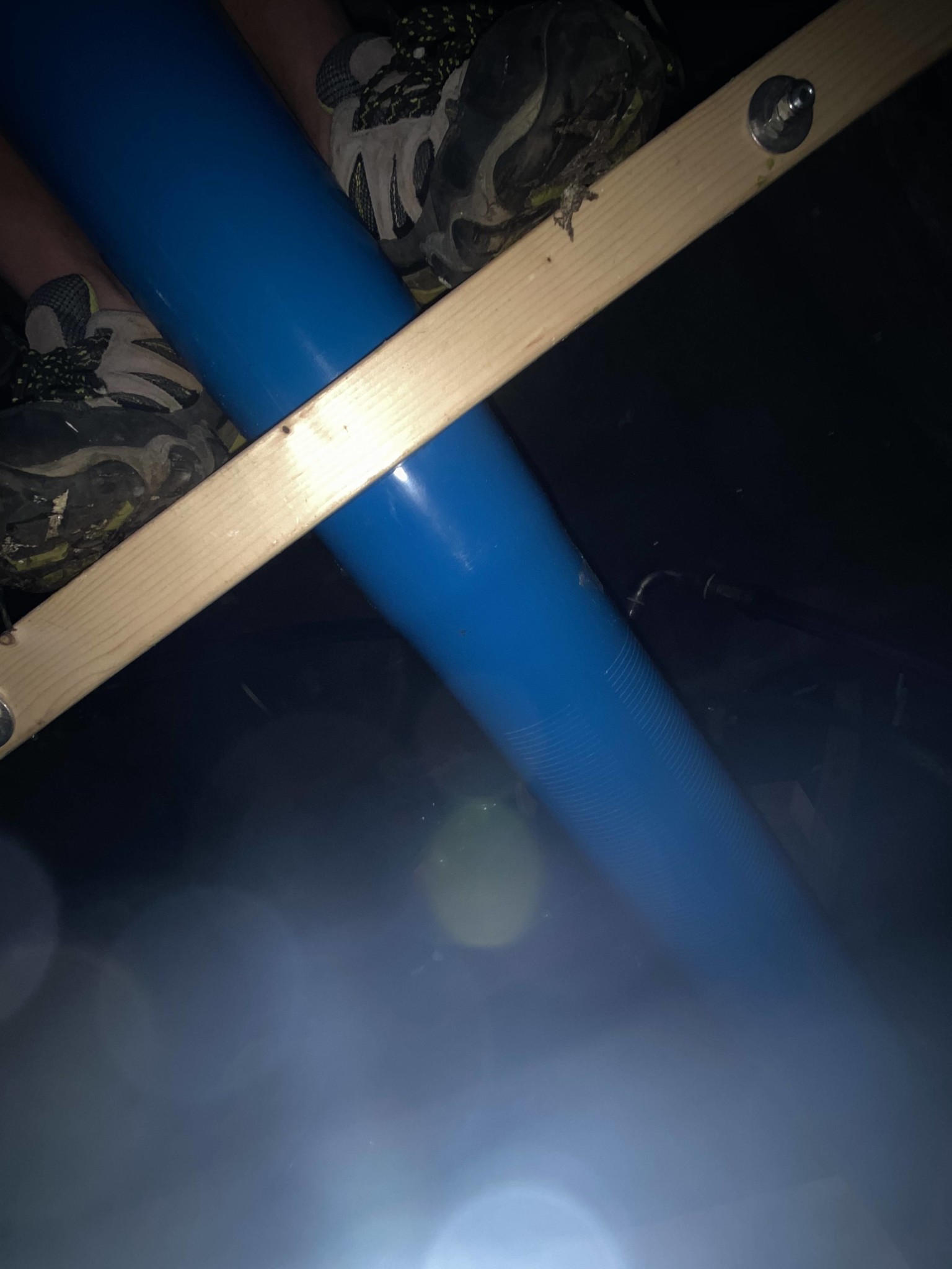

Monterade 50cm sump, 3meter filterrör och 50cm röret stupstocken ska klämmas emot.

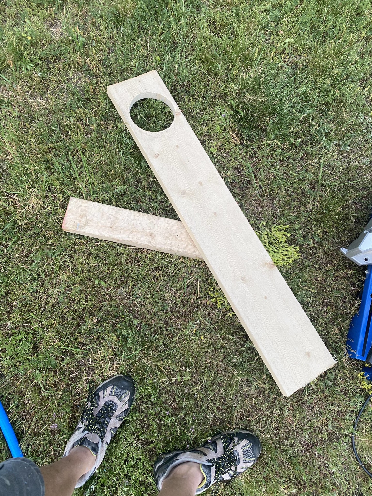

Tillverkade därefter stupstock + centreringsplanka /stabiliseringsplanka
körde ner ovannämnda rör och provade kiespumpen precis innan jag avsluta för idag.
Allt känns bra än så länge men ett par funderingar.
1. Känns som rören glappae lite i gängorna när röret står upp trots jag tyckte ja spände dom bra.
2. stupstocken glider ner lätt och lägger sig på muffen under... trots jag tycker de är bra spänn på den, kan jag inte borra en bult med mutter igenom stupstocksröret så kan stupstocken inte glida ner? Jag menar de röret kommer ej va användning för sen.
3. Provade ju kiespumpen manuellt med rep... kan säga direkt jag ej kommer klara den vikten, och då fick jag knappt upp något.

1. Glappet, svårt att säga hur mycket dina glappar men mina var inte heller helt stumma. Även lite ocentrerade på vissa skarvar.
2. Pass på den. Beror hur mycket vikter du hänger på. Blir nog ett förjävla yttryck mellan bult och hålyta. Min stupstock sitter som berget. Kanske någon som har meckat en stupstock kan svara på.
3. Kom ihåg att det måste vara gott om vatten för att få upp något. Kan vara tvungen att hälla i ovanifrån i början.
Men ja, det är tungt.
En sak. Hur fungerar din stödplanka? Känns som muffen inte kommer igenom den? Bilden kanske luras.

Stödplankan är utskuren efter muff med 5mm marginal så de e lugnt :) men ska nog bulta den med två pluggar i golvet istället för att ha vikt på.
ang stupstocken kanske jag är för feg på att spänna, nu ställde jag mig på den = 85kg
Det löser sig nog imorgon..
det värsta är nog hur jag gör med kiesepumpen för det känns som största problemet nu.

Ser ut som 95x45 regel i ganska ”färskt” trä till stupstocken..? Kan det vara så att det är lite mkt ”svikt” i dem och därför de glider..? Tillverkade min av grövre virke som legat i många år så det var snustorrt. Dock så gled det ner när jag lastade den med 400+ kg. Själv skulle jag inte bulta i röret av oro att försämra materialets styrka och bärighet utan mkt hellre spänna hårdare. Kanske lägga ngn sträng pl400 el gummi mellan rör och trä som förstärkning / öka friktionen..?
Doii och 3 till
Inte för att jag gjort någon stupstock men jag hade satt gängstängerna närmre röret för att minska svikten i reglarna när man spänner. Alternativt lägga nåt mellan reglarna utanför gängstängerna för att få hårdare tryck inne vid röret.

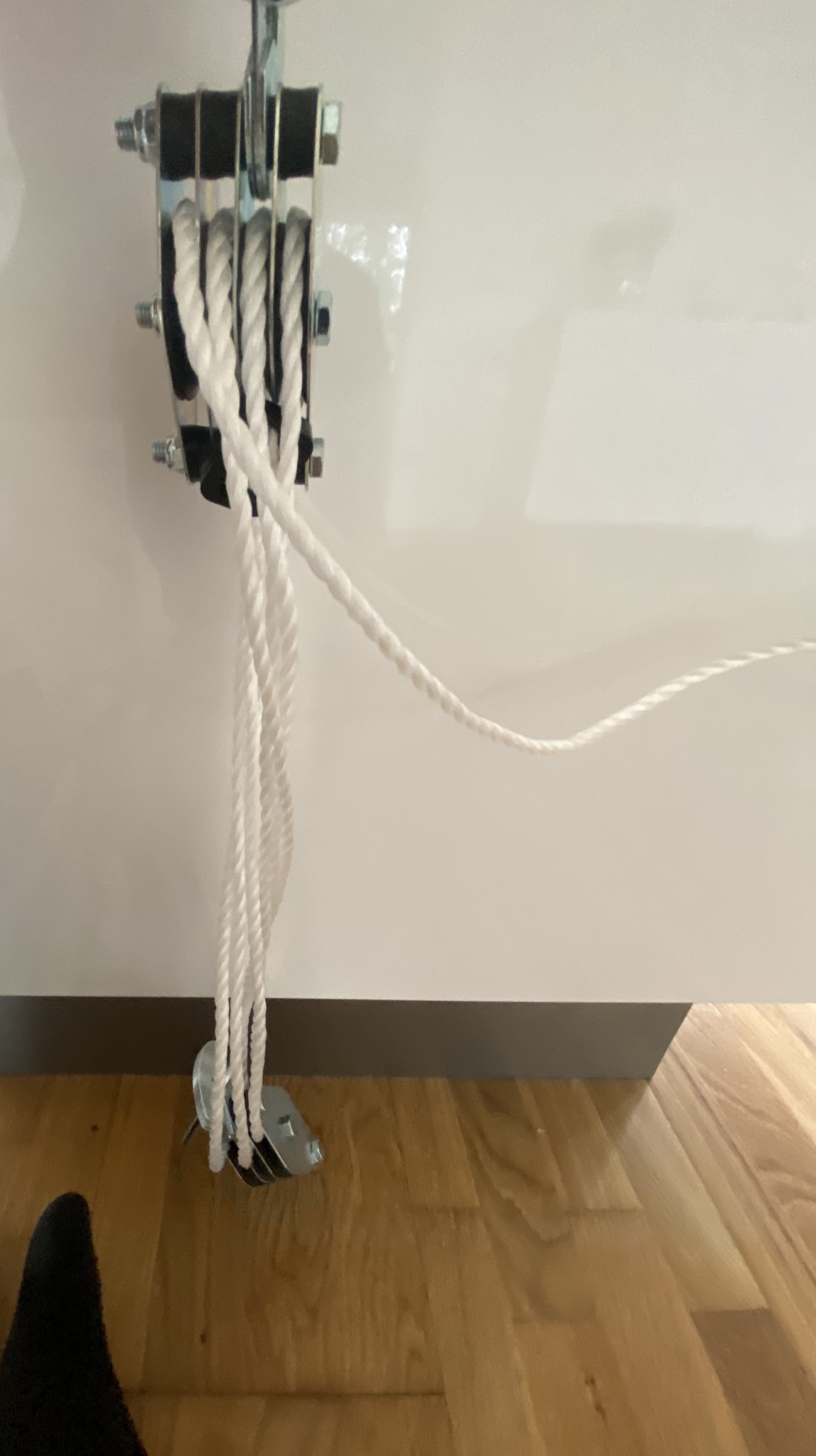

Till kvällens test, fortfarande dras den för hand men blir ergonomiskt bättre med denna tror jag

Haha 79kr på biltema ;) denna borde jag kunna hänga i ställningen ovan hålet och dra nedåt istället för att stå ovan hålet och dra uppåt.

Intressant med talja.
Verkar ha en del utväxling på taljan. Vet inte vad den kan vara? 1:3 eller 1:4? Om du ska pumpa med den så är 1 meter ryck uppe på "land" 25-33 cm på kolven. Du får nog "rulla" in repet ett par meter rätt fort vid pumpning.
Dock så blir det 4 ggr lättare att ta upp :) Blir samma för mig nästa brunn om det fungerar bra för dig. :)

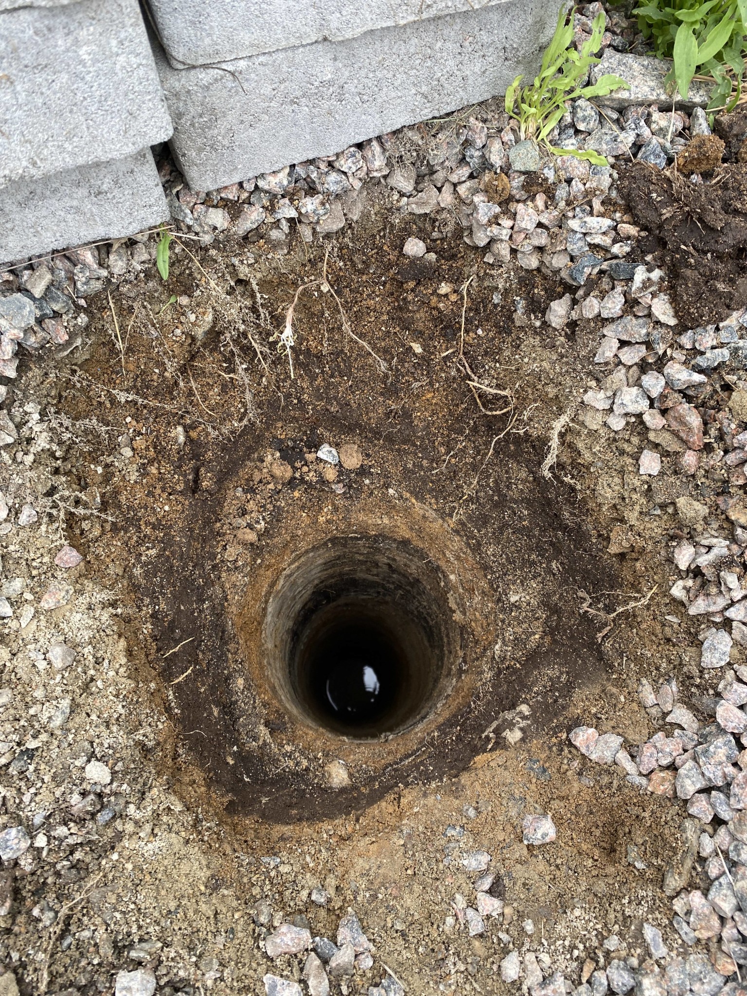

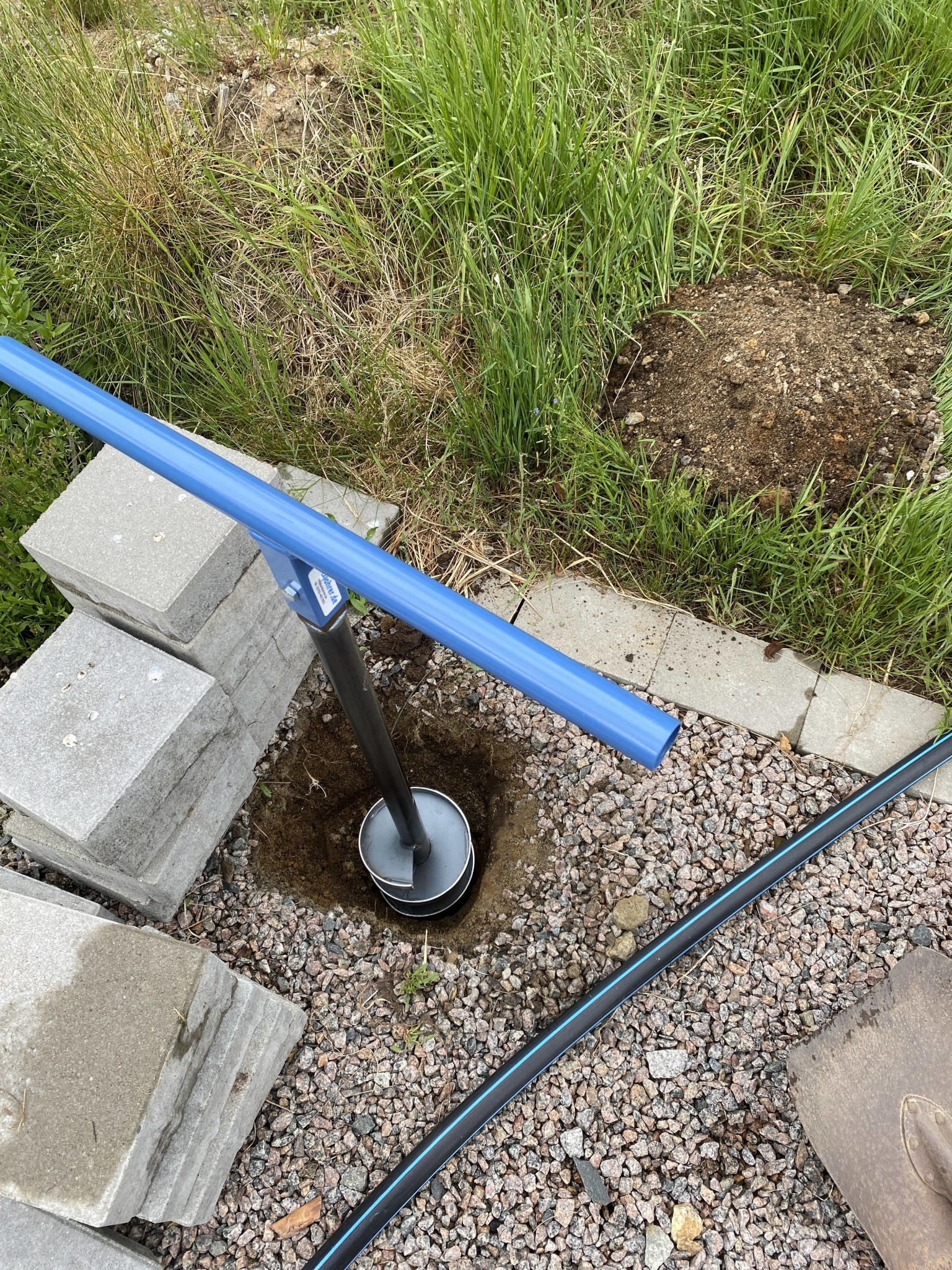

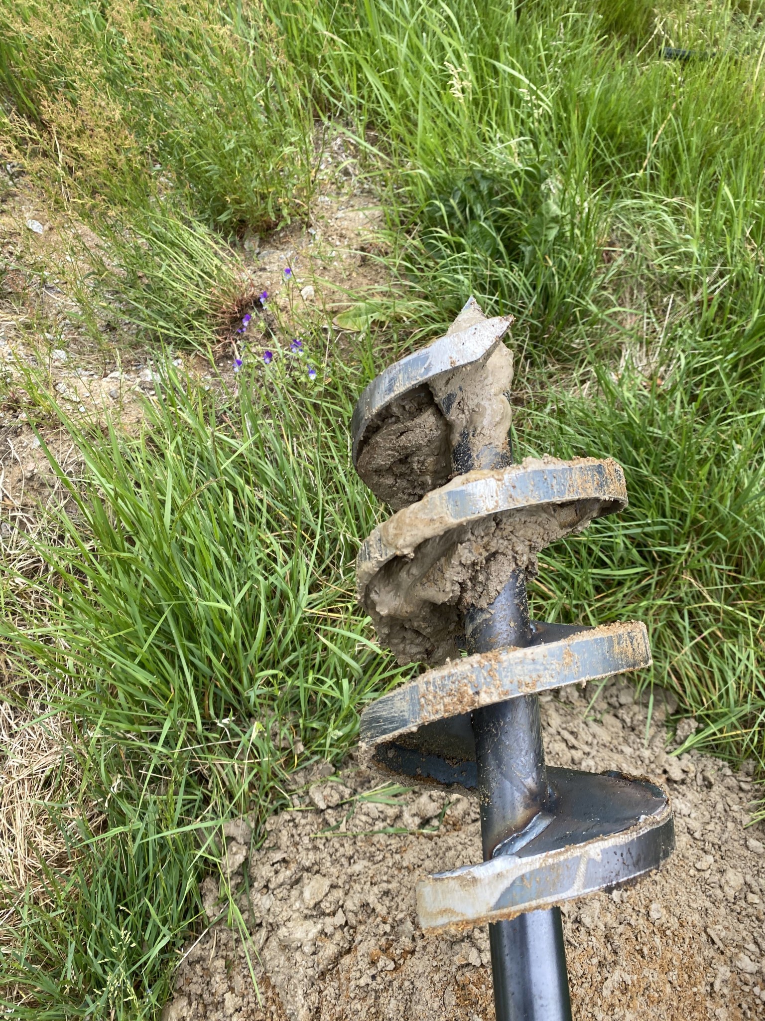

Fick leverans av jordborren idag. Borrade ner till grundvattnet. Mindre än 2 meter ner. En start iallafall. Bara vänta på resten av delarna.

Aaa vi får se för sånt miniblock hjul du länka från jula fanns ej och hittar ingen annan stans, har köpt elvinschen med i nödfall. Men vill inte öppna än...
har svårt att se hur jag ska fästa den i min 3 bens ställning.
är det viktigt att pumpa fort ? Har sett flera videor.. lite osäker på tekniken
