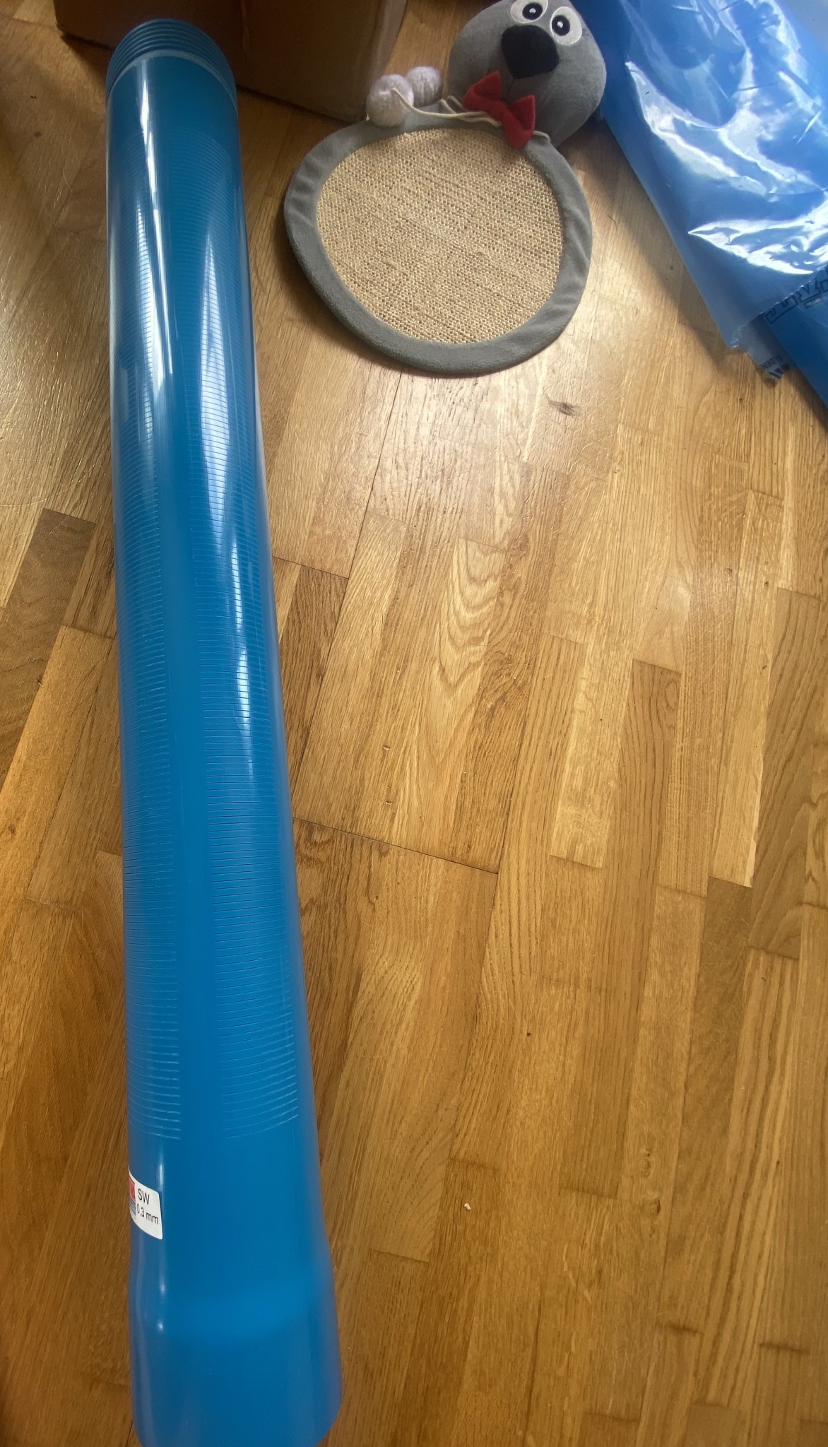

Japp får utgå från 0,5m sump 3 meter filterrör och 1 eller 2 meter slätrör beroende på var grundvattnet ligger. Men ligger max 1m från där jag börjar.

Flytande gängtätning behövs inte va? Och hur hårt har ni spänt rören mot varandra?
Så gängan bottnar. Får inte stå på gängorna bara. Håll gängorna rena. Ingen gängtätning behövs.
Stupstocksröret ska du inte dra åt för hårt för då blir det jobbigt att gänga av den när du ska ta bort den för att gänga på mer rör.
Kom ihåg att inte plunscha ner så pass långt att gängan mellan röret och stupstocksröret hamnar under mark, för det blir det jobbigt att skruva loss. Du vill kunna ta tag om båda rören när du gängar av stupstocken.
I alla filmer jag har sett så har man haft invändiga gänga uppåt. Så man alltid gängar på med utvändig gänga. Vet inte varför man gör så, men jag följde filmerna.

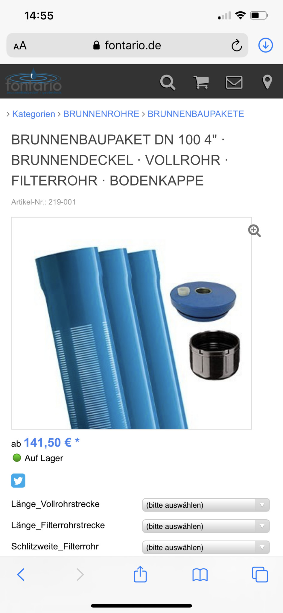

Tack för de tipsen, För mig känns det fel. Sätter jag gängan uppåt så blir ju inte avsmalningen av muffen nedåt...
känn rätt naturligt att avsmalningen på muffen ska va åt det hållet man pressar alltså neråt... men jag vet ej..
@TotalControl Med tanke på hur fontario säljer sina kompletta sett så måste dom mena invändig gänga ska vara nedåt.
Om man tittar på gängan på sumpen och överlock så skulle ju sumpen hamnat uppåt om man satt invändig gänga uppåt
