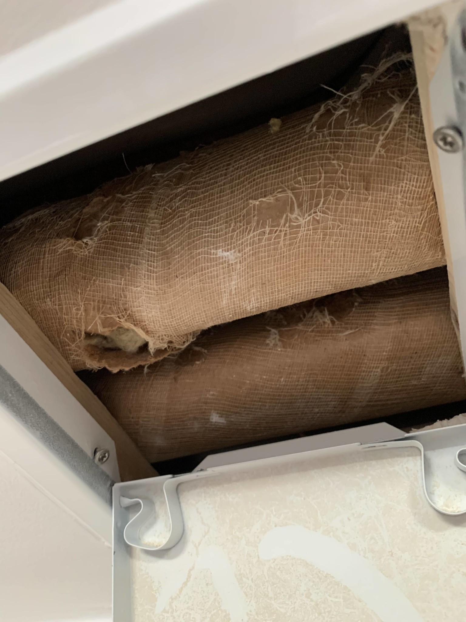

Vad tror ni om detta? Rörisolering runt rör som matar elementen på ovanvåningen. Tänkte mest på om de kan vara asbest.
(Byggt -53, original sedan dess, dessa finns i en slits och fotot är tagit från en ispektionslucka.)
  • Gammal rörisolering i brunt material syns i slits via inspektionslucka, möjlig asbest, från 1953.
  • Sliten rörisolering runt värmerör, fotograferad genom inspektionslucka, misstanke om asbest.
Just på bilden ser det ut som mineralull med gipsbindor runt, men det är inte ovanligt med asbest i böjar och grenar där det är svårt att få till ullen.
Dock är det ofarligt så länge du inte ska riva bort rören.
slöjdmajjen och 1 till
P

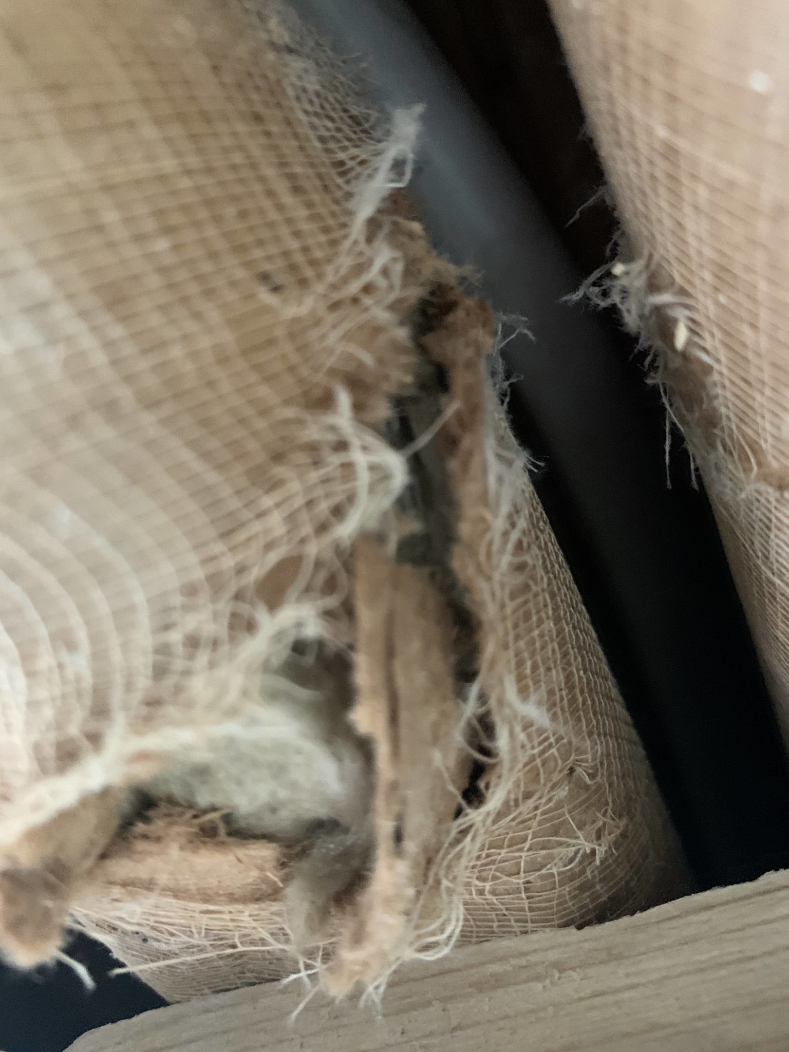

Tackar. Rörisoleringen är skadad lite här och var även i vissa böjar å kopplingar. Tror ni de kan frigöra fibrer även om man inte är där och pillar?
Nej.
Jo! Om isoleringen är sprucken så att asbesten tittar ut så vittrar det t.ex när man öppnar och stänger dörrar. Springer förbi så det blir vinddrag.
Beroende på hur pass skadad isoleringen är såklart.
