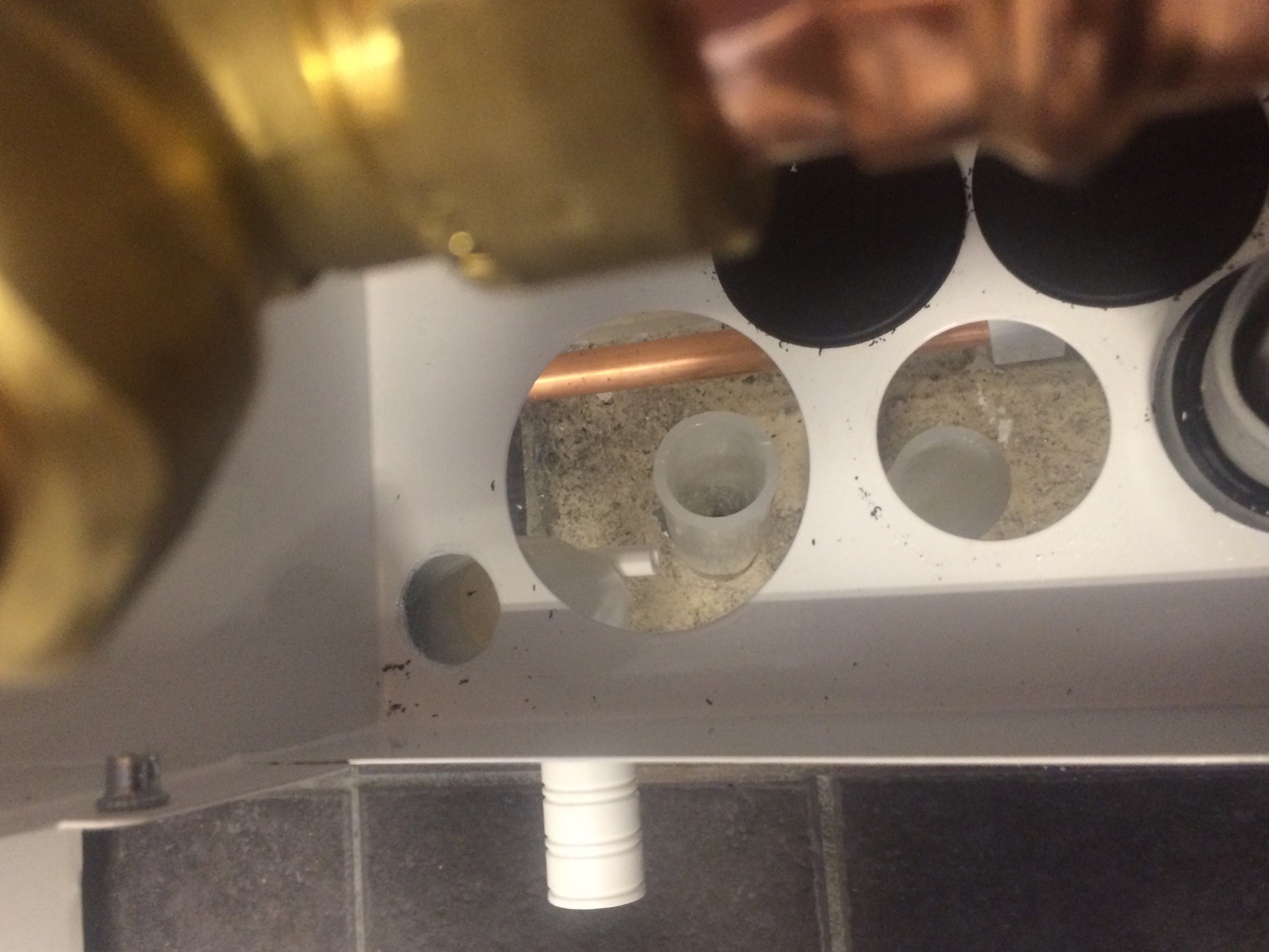

Här kommer en bild på de två rören inifrån skåpet med tätningspluggarna urplockade.
Insyn i skåp med urplockade tätningspluggar och synliga rör genom hål med diametrar 65 och 40 mm.
Hålens diam 65 resp 40mm.

När det är värme så behöver du varken ha skåp eller fuktsäkert runt om för att följa säker vatten. Hur skulle man annars koppla in element? Det är inte så att man sätter dem i ett skåp eller inte har någon koppling vid elementet.
Tappvatten måste ha klack/foderrör eller skarvas i skåp.
