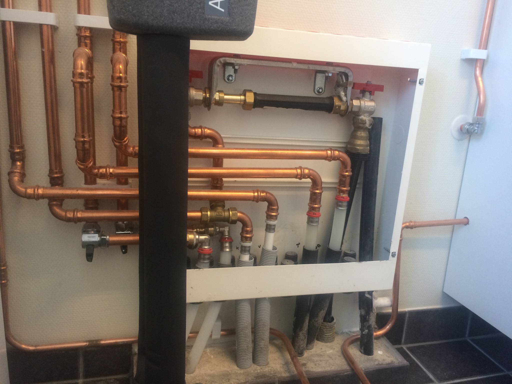

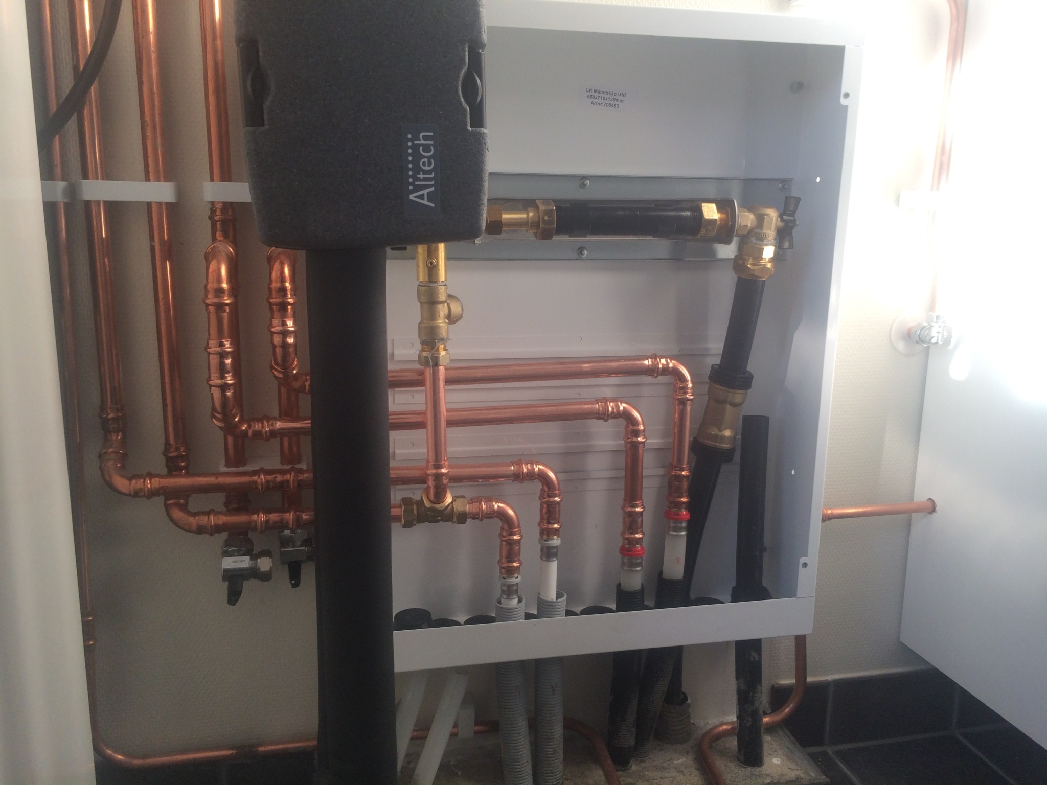

Nybyggt hus med byggfel. Det fanns inte tillräckligt med plats för vattenmätaren i det fördelarskåp som rörisen valt att ha ovanför klack i tvättstugan. Ja klacken är ej godkänd men vid överbesiktningen så fick den passera. Däremot bestämdes att skåpet skulle bytas ut till ett större vattenmätarskåp. Rörisen ville ej återansluta de två golvvärmerör som går mot kulverten till framtida garagebygge. Igår utfördes arbetet.
Problemet som jag ser det är att rörisen har klippt av de två golvvärme slangarna som kommer upp ur klacken så att de inte längre når in i skåpet. Röris menar att det var tvunget att göras då det satt presskoppling på pe-x slangarna. Men sitter det inte presskoppling på de intillliggande slangarna som går till husets golvvärme och vattenförsörjning? Röris menar att jag ska skarva slangarna för att sen ansluta inuti skåpet.
Röris menar också att det inte är nåt problem att ta upp hål på vänster sida för anslutning i efterhand (trångt).
Har rörmokaren gjort rätt?
Bilder på före-efter:
Installation av vattenmätare och rörarbete i fördelarskåp, oavslutade kopplingar synliga.
Fördelarskåp med kopparledningar och vattenmätare i nybyggd tvättstuga, problem med anslutningar synliga.

Men som jag ser det: Varför sitter det ens ett skåp där överhuvud taget, när inte alla installationer kommer upp ur det? Ett skåp är ju till för att vattensäkra men samtidigt göra installationen estetiskt dold (läs snygg).
Vad har hänt här i ett nybyggt hus?!

Nu är inte jag en röris på något sätt. Men håller med, ser förjävla konstigt. Varför har man dragit förbi ett skåp sådär? Tycker det fattas en fördelare.
Om rörläggaren hade haft lite koll så hade han aldrig monterat vattenmätarkonsolen på det sättet från början...
Nu när rören är för korta så får du nog leva med det...
Eller så får rörläggaren fixa till det. Så skall det väl ändå inte behöva se ut i ett nybygge.
Skarven på inkommande vatten är ju inte rolig.

Skulle lätt ha gjort en oberoende besiktning av det. Riktigt uselt jobb i mina ögon.

1. Fel i byggritningen då rör för bvp är utritade för nära varann.
2. Rörisen har ej följt ritning vid grundläggning där inkommande vatten kommer upp på annat ställe.
3. Rörisen har satt rören för nära varandra när grundläggning gjordes.
Mer om den delen i annan tråd.
Jag har ett fördelarskåp för vatten och ett för golvvärme efter detta skåp. Detta skåp sitter bredvid bvp och utseendet anses mindre viktigt då det ska byggas in i ett teknikskåp som är en 80 garderob.

Men åter till frågan. Tycker ni att rörisen gjort rätt som kapar av golvärme slangar under ett skåp vars syfte är att samla skarvar och i händelse av läcka leda ut vattnet till golv över tätskikt?

För golvvärme behöver du inte ha skarvarna i ett skåp. Du kan skarva dem under och gå till vänster om skåpet med det paret.
