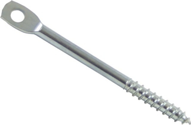

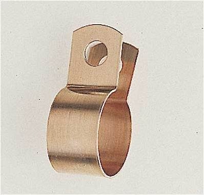

Har uppmärksammats på att våra varmvatten och kallvattenledningar i köket sitter utan rörhållare direkt upp under diskbänken, med ca 90 avstånd från väggen. Varje gång diskmaskinen "hämtar" vatten skakar den till lite. Antar att detta inte är bra och att de bör fixeras - men vilket är det bästa sättet att göra det på när de sitter så långt från väggen? Hittar inga sådana "djupa" rörhållare och det känns ju skum lösning att sätta en 90mm planka/regel som man sedan fäster dem i.
Idéer?
Kan det inte funka med bladskruv?
