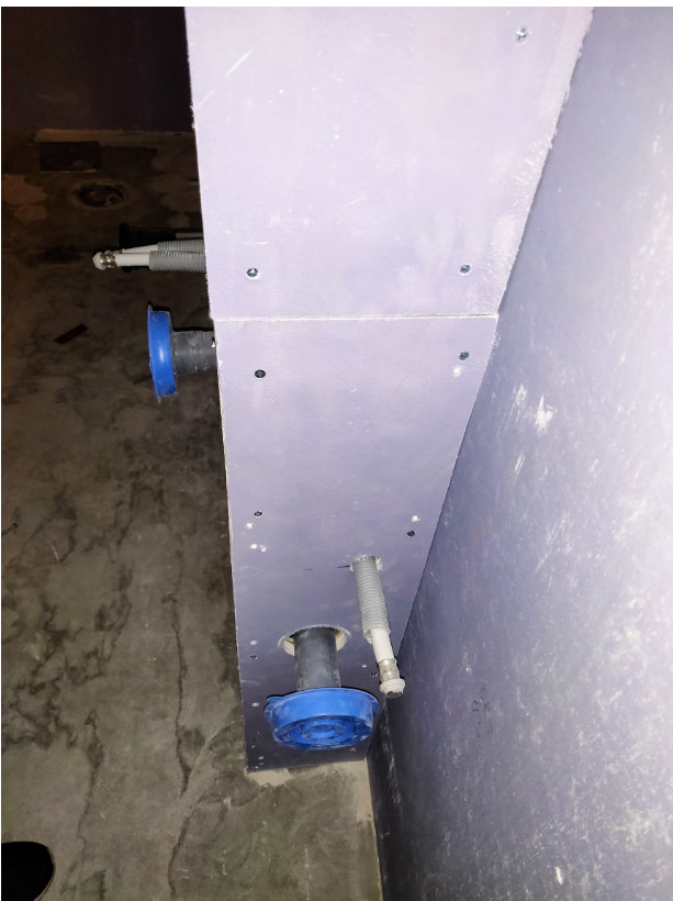

Ska det inte vara max 2mm mellan skiva och rör vid rörgenomföringar för väggar avsedda för tätskikt? Eller har jag missat något här? Läser alltså på GVKs hemsida gällande rörgenomföringar.
https://www.gvk.se/branschregler/rorgenomforingar/#
Denna verkar mer vara runt 1,5 cm runtom på avloppet för TM, och mer än 2mm för vattentillförseln:
Även på andra sidan är det lite väl tilltagna marginaler:
Det är alltså 15mm konstruktionsplywood och denna våtrumsgips ovanpå det som de konstruerat detta med. Be dom göra om detta, eller? Några kommentarer från yrkesfolk?

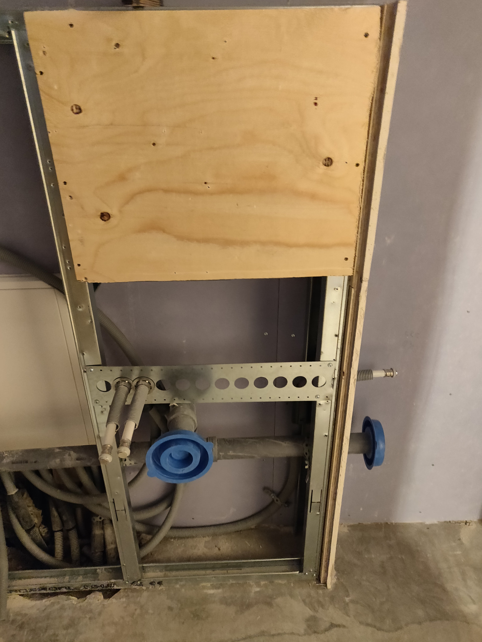

Förstår mig ärligt inte talat på detta arbete. Inser man inte detta som yrkesman, eller slarvar man så pass att man låter dessa enkla moment bara bli så här. Det måste ju vara en marginell skillnad i tid på en rutinerad snickare som ska göra hål att mäta någon minut extra och få rätt resultat från början än att riskera att behöva göra om detta hos en kund, med massor av tid som går åt. Även att korrigera med gipsbruk är ju att de behöver skicka hit någon som gör det jobbet, med den tiden och materialet som det tar.
Ser även ett annat problem. CC för KV/VV för tvättstället är ju knasigt. Dagens regler enligt säker vatten är ju CC 40, och nästa år blir ska rör med diameter upp till och med 32 mm ha ett cc-avstånd på 60 mm ±2. Auktoriserad firma som kört totalentreprenad i ett försäkringsärende. De har en VVS-firma som UL som gjort VVS:en. Det är ju att flytta ena lite längre bort då, väggen är borttagen ändå för att de fått byta WC-fixtur. Badrummet lär ju inte bli klart innan nyår.

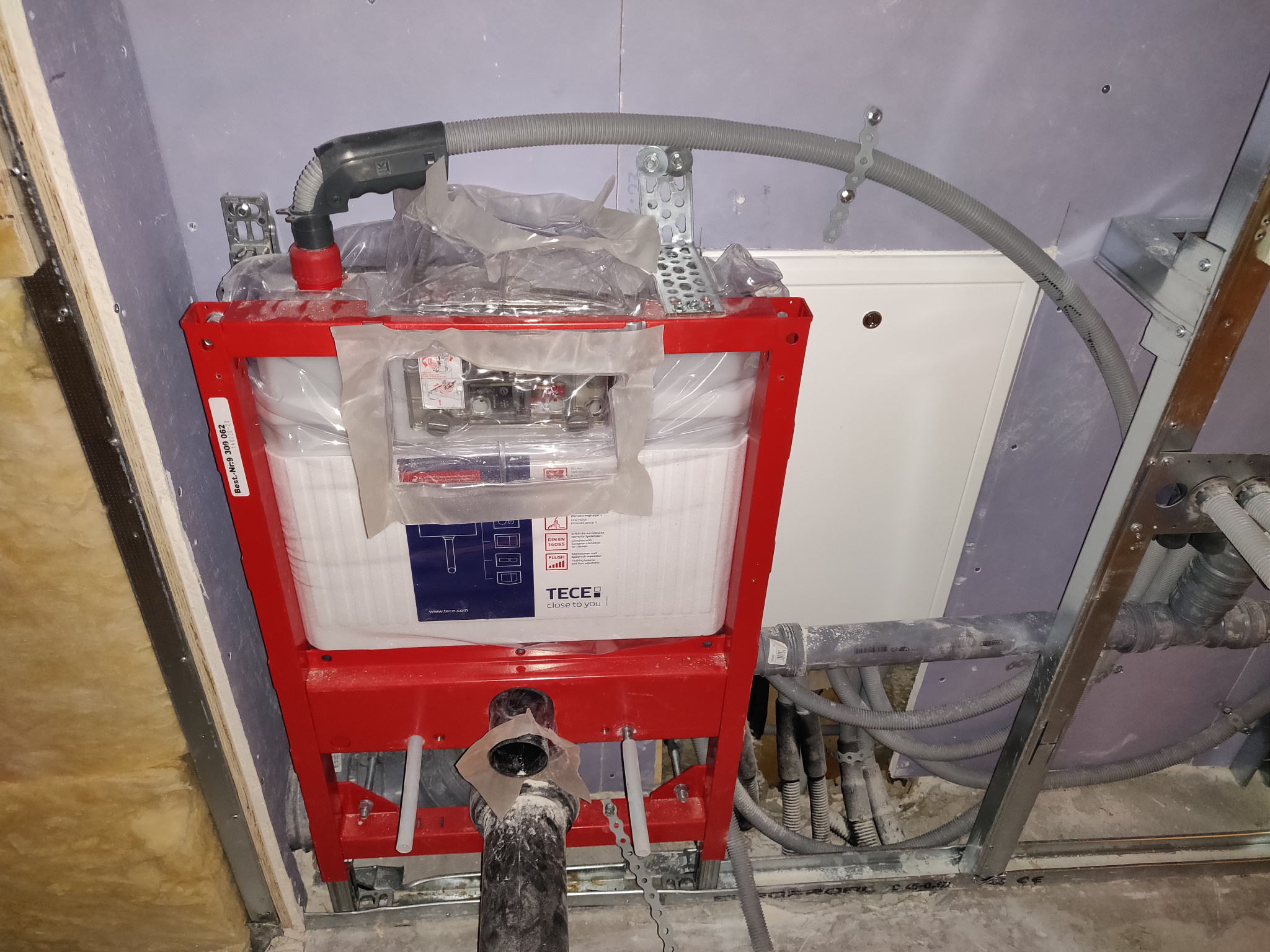

Så här är det alltså nu:
Håller med om att det är slarvigt men borde inte va något problem för plattsättare innan han gör tätskiktet att fixa runt rörena, sen de andra med rörena vet jag inte hur man räknar, om de kan räknas från man byggde de alltså detta åt eller nör man skruvar i sista skruven, känns spontant att de borde räknas från om de är påbörjat i år annars är de nog många som år riva upp väggarna igen för de inte han helt klart innan nyår.

Kommer ha 0 betydelse i praktiken även om det är lite slött med så stora hål.
Håller med förregående verkar lite slött men inget som kommer spela roll i praktiken, du får ju iaf en manschett på den, ja menar eluttaget 1 meter upp eller hila luckan 1 meter närmare dusch, inga problem (haha), du kommer aldrig få några problem med det och det kommer aldrig kunna påvisas att en fuktskada beror på det....
snickaren hade antagligen inte en 55 fräs utan körde med dosfräsen, men om du är en sån där orolig jävel be dom fylla i hålet samma tid som det hade kostat att åka och hämta en 55 dos fräs på varuhuset....
angånde 60cc är ju jobbet påbörjat och beställt 2020 då är det även 40cc som gäller också
Och vet du vad du måste släppa ditt kontroll behov kan inte va skönt att gå runt och ha ont i magen och va orolig hela tiden, anlita en bra firma betala och koppla av.....
