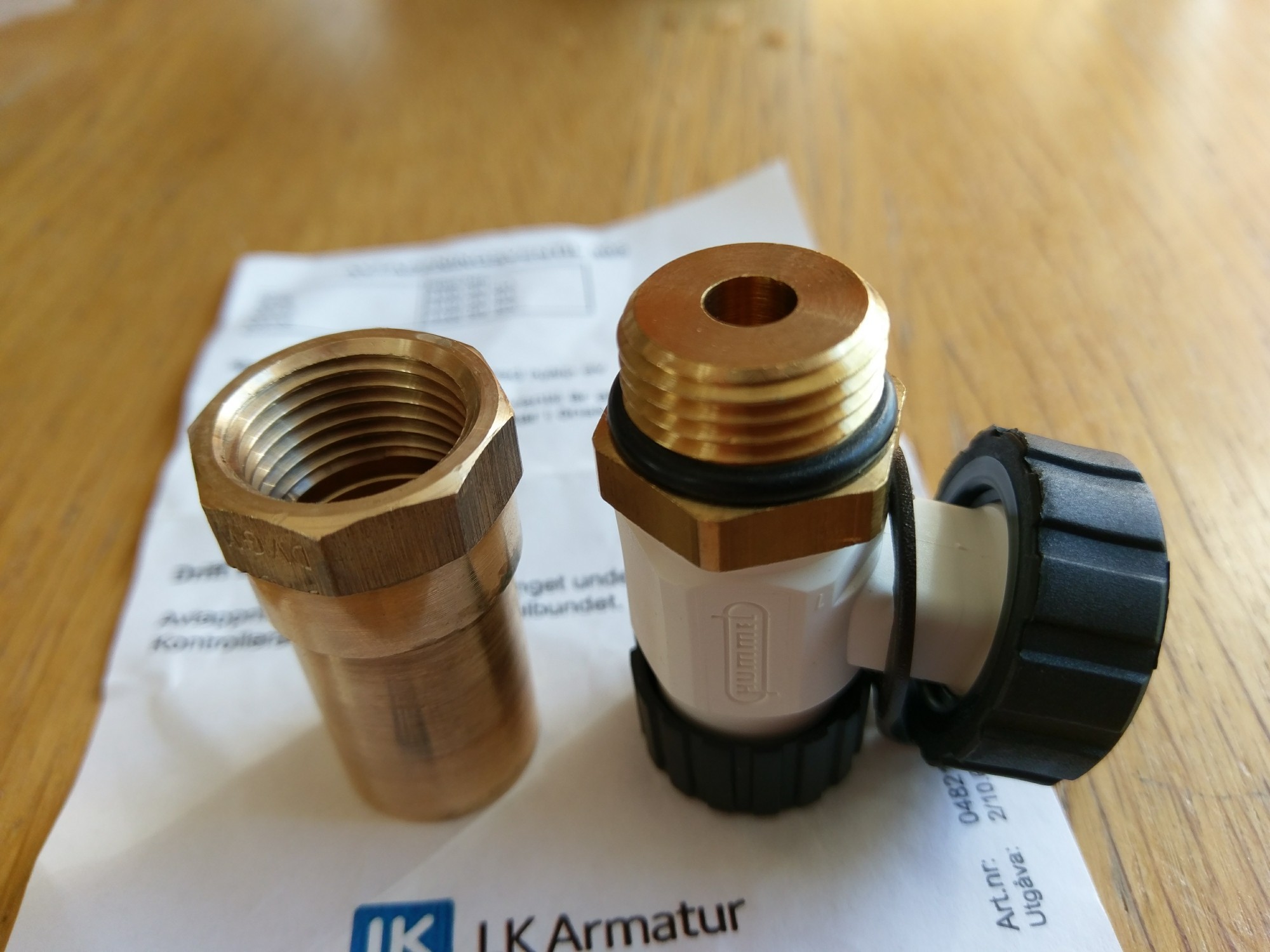

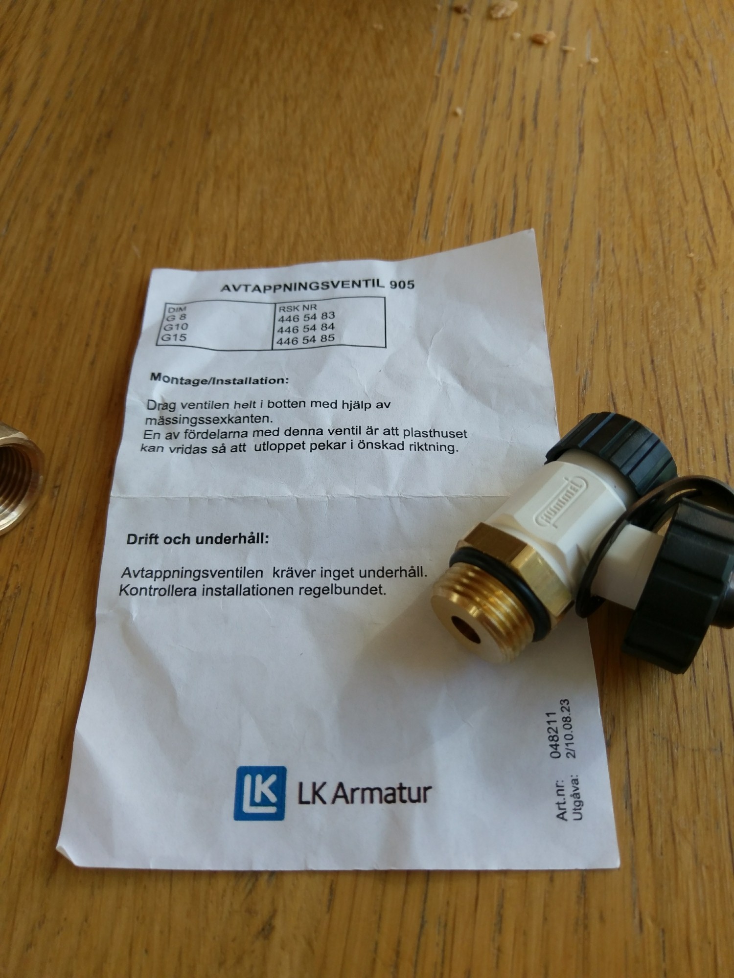

Köpte en LK 905 avtappningsventil, den är försedd med en O-ring och den magra manualen säger att jag skall bottna kopplingen.
I mitt fall skall den anslutas mot en Altech övergång 22/G15 och min undran är om det är en godkänd tätning med enbart O-ring?
På LK's hemsida för 905 står det:
"Avtappningsventilens inlopp är försedd med O-ringstätning. Vid montering dras ventilen helt i "botten". Efter montage är ventilhuset fortfarande vridbart och avtappningsanslutningen kan ställas i valfri position."

Gummitätningen är ju inte tänkt att passa med din Altech-övergång.
Gängan ser inte heller allt för lång ut, behåll gummit och förstärk tätheten med lite kemisk gängtätning skulle jag ha gjort.
Kemisk tätning brukar jag aldrig rekommendera, men gängan ser ganska kort ut för lin.

Jag förstod att den inte är tänkt till det, men tycker monteringsanvisningen var extremt sparsmakad med den infon. Hur ser LK hona ut för O-ringstätning?
Gängan är 1/2", cirka 1 cm lång och 4 varv.

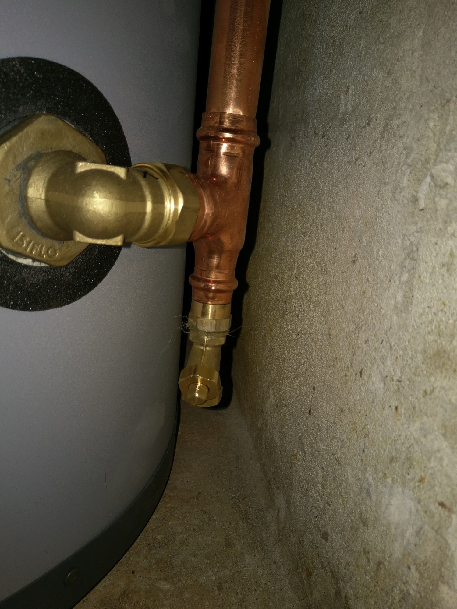

Nåja, ventilen åkte på plats bakom tanken iaf, så nu kan man åtminstone tappa ur det mesta vid behov.
