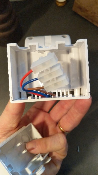

Har köpt en rörelsevakt från Kjell & Co. Nolla fas och tändtråd (röd) men ingen jord.
Från vägguttag har jag jord med mig och från armaturen har jag jord, men ingenting i sensorn. Vad gör man med den.?
  • Öppnad rörelsevakt med synliga kablar och anslutningar utan jording i en persons hand.
Med vilken?
Jorden skarvar du, så du får med den till lampan.

Jorden skarvas alltså ihop från armatur och vägguttag "utanför" vakten?

Rörelsevakten är dubbelisolerad och helt tillverkad i plast. Det betyder att den inte har några ledande delar som kan bli spänningsförande om det blir fel inuti den och följdaktligen är den ojordad. Du behöver inte göra någonting med skyddsjorden för rörelsevaktens del, men du måste ha kontinuerlig skyddsjord till din armatur.
Om rörelsevakten, som det ser ut på bilden, har två kabelgenomföringar och den ena är inkommande matning och den andra är utgående matning till lampan så skall du som tidigare nämnt sammankoppla skyddsjorden mellan de två kablarna. Det vill säga att du ser till att den jordade lampan har en kontinuerlig jordledning till gruppledningen. I det fallet skall du alltså koppla:
Inkommande fas (L) brun --> Fas i rörelsevakten (Brun)
Inkommande nolla (N) blå --> Nolla i rörelsevakten (Blå) + utgående fas (N) blå
Inkommande skyddsjord gul/grön --> Utgående skyddsjord gul/grön
Tändtråd (Röd) ifrån rörelsevakten --> Utgående fas (L) brun

Strålande! Stort tack!
