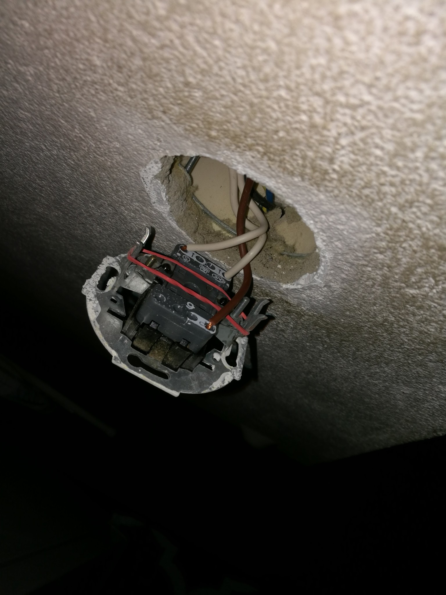

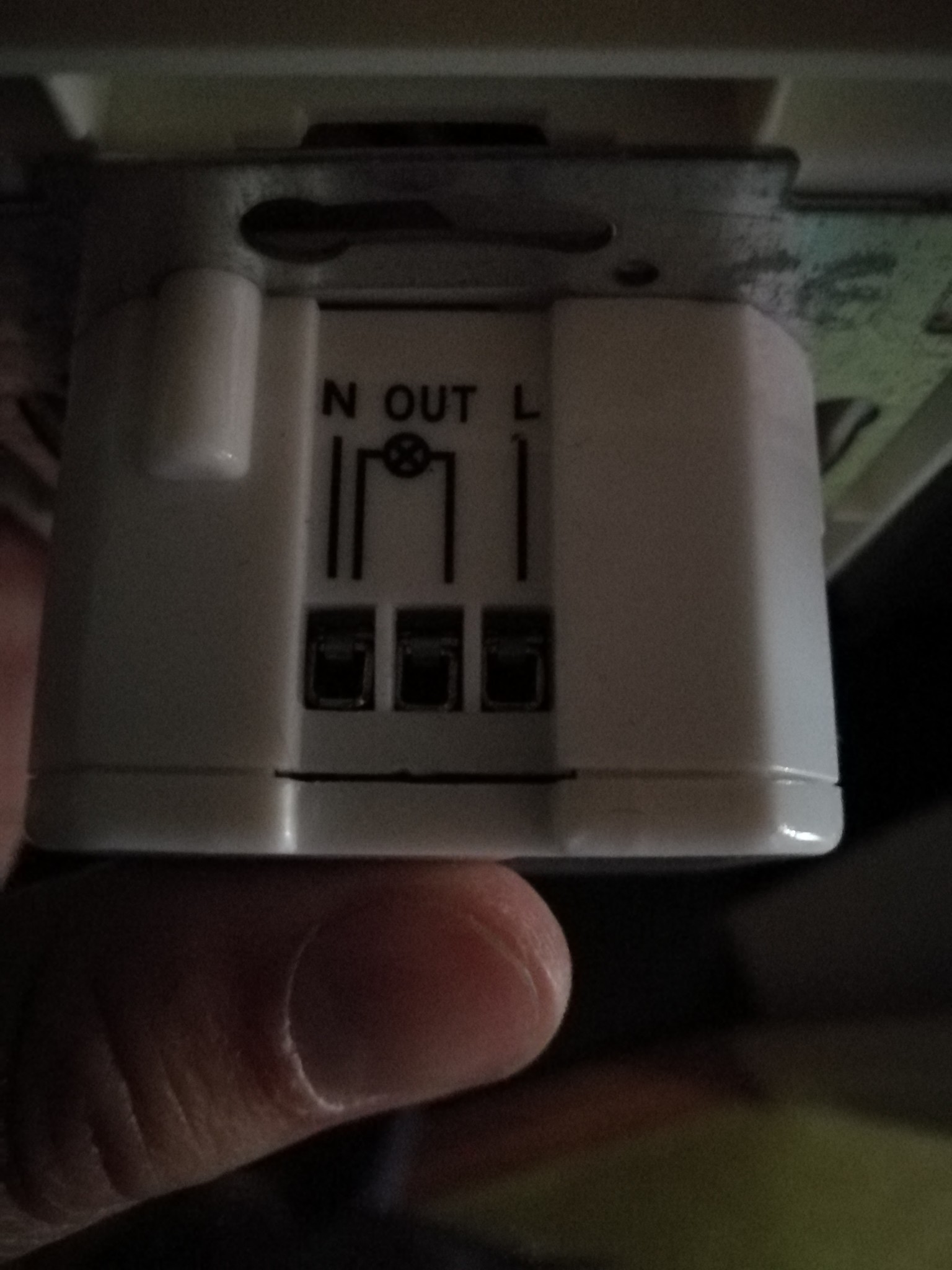

Nån som har koll på hur detta ska kopplas? =)
Ska byta den övre mot den undre!

Det går inte rakt av. Dels så har du en trappkoppling. Din rörelsesensor är en ren brytare utan trappomkoppling. Skillnaden är att en trappomkopplare växlar så att en tråd (troligen den svarta) kopplas in mot antingen den ena vita eller den andra vita.
Din detektor kan bara sluta eller bryta, inte koppla om.
Dessutom vill din detektor ha en neutralledare (nolla).
Det kan gå att koppla om på lite olika sätt. Antingen kan man koppla så att den kvarvarande brytaren kan släcka lampan helt. Eller så att du kan tända/släcka med brytaren, men att detektorn kan tända lampan oavsett hur brytaren står.
men oavsett vilken väg du väljer så krävs det utbyte och komplettering av trådar till brytare och detektor.

Ahh, fan...
Den andra brytaren spelar egentligen ingen roll.. hade inte tänkt använda den till något längre.
Är det fortfarande ny kabel som måste dras eller går det tvinna ihop dom två vita på båda brytarna?
Känns lättare att dra in en rörelsedeckare till domoticz och få den att tända ett par philips hue lampor än att jag ska börja dra nya trådar =)
Tack för svaret!
Öven om du plockar bort den andra trappbrytaren så måste du dra i en nolltråd (blå tråd) ner till rörelsevakten.
Fan!
Det finns rörelsevakter som klarar sig utan nolla.
Okej, får kika runt lite...(y)
