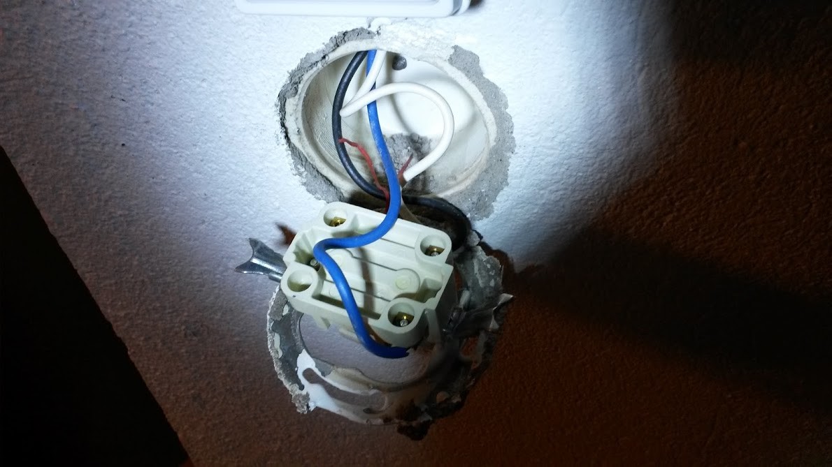

Jag vill ha en rörelsedetektor som tänder ljuset i garaget. Det finns idag en strömbrytare på väggen och tre lysrörsarmaturer i taket.
Jag funderar på att lägga till en trådlös styrning vid brytaren, till exempel med Nexa WMR-1000. Och sedan en rörelsesensor från Nexa. Jag förstår att det behövs nolla vid brytaren för att detta ska funka.
Jag har blå, svart och vit tråd anslutna till brytaren. Är det en rimlig gissning att svart=fas, vit=tändtråd och blå=nolla? Skulle det vara möjligt att pula in Nexa-pucken i dosan? Det verkar vara ca 25 mm fritt utrymme bak i dosan, och pucken ska bara vara 15 mm tjock.
Funderar på att även byta ut lysrörsarmaturerna, eftersom de är gamla och fula. De verkar dessutom vara uppsatta av en slarvig hempulare. Till första armaturen kommer det ut två trådar ur taket. Sedan har två andra armaturer anslutits till den första, men då har även en gulgrön jord tagits med. Armaturerna är alltså jordade i varandra, men det finns ingen anslutning till jord. Behöver det vara jordat, eller kan jag skaffa armaturer som inte kräver jordning, alternativt strunta i att ansluta jord?
Jag är medveten om att jag inte får göra något av detta själv.

1. Nej, det är inte rimligt att anta att den blåa är nolla. Det är överhuvudtaget dumt att anta något alls med el. Öppna även kopplingsdosan ovanför och/eller mät vad som är vad. Om du inte är bekväm med detta bör du ta in en elektriker.
2. Nja, om armaturerna är dubbelisolerade så behöver de inte jord (men då ska inte heller jordledare förekomma). Troligen är de inte dubbelisolerade, då ska/bör de jordas. Om det finns jordade uttag eller kontakt med sann jord någonstans i garaget ska de jordas. I praktiken är riskerna små när det gäller takarmaturer som sannolikt är på en höjd där beröring endast är avsiktlig, men ändå. Troligen är det så att den tidigare hempularen har bytt ut en porslinssockel med glasglob, dessa krävde inte jordning då de var dubbelisolerade.

Vi närmare undersökning av garaget hittade jag ett till lamputtag i taket, och en till brytare som jag aldrig sett förut
Det är alltså trappkopplat. Då blev det genast lite mer komplicerat.

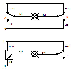

Okej, nu tog jag tag i detta igen. Tanken är alltså att dra fram fas till takuttaget, för att kunna placera en rörelsedetektor där. Då behöver jag hitta obruten fas i någon brytare och dra fram därifrån.
Jag har nu mätt upp, men begriper inte hur det hänger ihop. Jag trodde att jag visste hur en trappkoppling med två brytare funkar, men det här gör mig förbryllad. Framför allt tycker jag att det är konstigt att det finns ett läge där det är spänning i båda trådarna i lampan (som är en lysrörsarmatur).
Jag har mätt alla trådar i båda brytarna, mot jordstiftet i ett uttag i samma rum. I de fall det finns spänning är den 270V, annars är den noll.
Brytare A innehåller svart, blå och vit tråd
Brytare B innehåller svart, gul och vit tråd
Takkontakten innehåller blå och gul tråd
Här har jag noterat vilka trådar som är spänningsförande vid de olika brytarlägena Vit i båda brytarna är alltså alltid spänningslös. Svart i båda är alltid spänningsförande.

Det verkar vid en snabb titt som att du har en gammal otillåten fulkoppling. Se denna tråd, https://www.byggahus.se/forum/el/130971-otilaten-trappkoppling-tillaten.html, inlägg #4. Det verkar vara den nedersta. Den trappkopplingen fungerar, men är farlig.

Ja du har nog rätt. Jag visste inte att en sådan variant existerade. Det är väl tyvärr troligt att jag har den kopplingen på fler ställen i huset då. För detta är nog original sen huset byggdes 1970.
Projektet med rörelsedetektor blev då genast betydligt större, eftersom det nu även saknas nolla uppe vid lampkontakten. Nu behöver jag alltså dra fram både fas och nolla (och skyddsjord om man ska vara noga) och även koppla om till en konventionell trappkoppling. Jag får nog lägga detta på is ett tag...

När jag tänker efter så behöver jag verkligen inte trappkopplingen. En av brytarna är helt onödig och kan tas bort.
Övre bilden visar nuvarande inkoppling. Tänk om jag skulle koppla om det som i den nedre bilden, där brytare A är ersatt med en kopplingsdosa? Då får jag en enkel strömbrytare utan fulkoppling. Ja det är väl förstås lite fult med en N-ledare som plötsligt byter färg från vit till blå i en dosa. Men det blir väl i alla fall inte sämre än vad det är nu?
