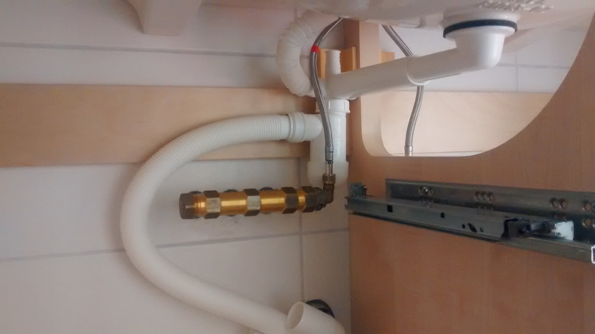

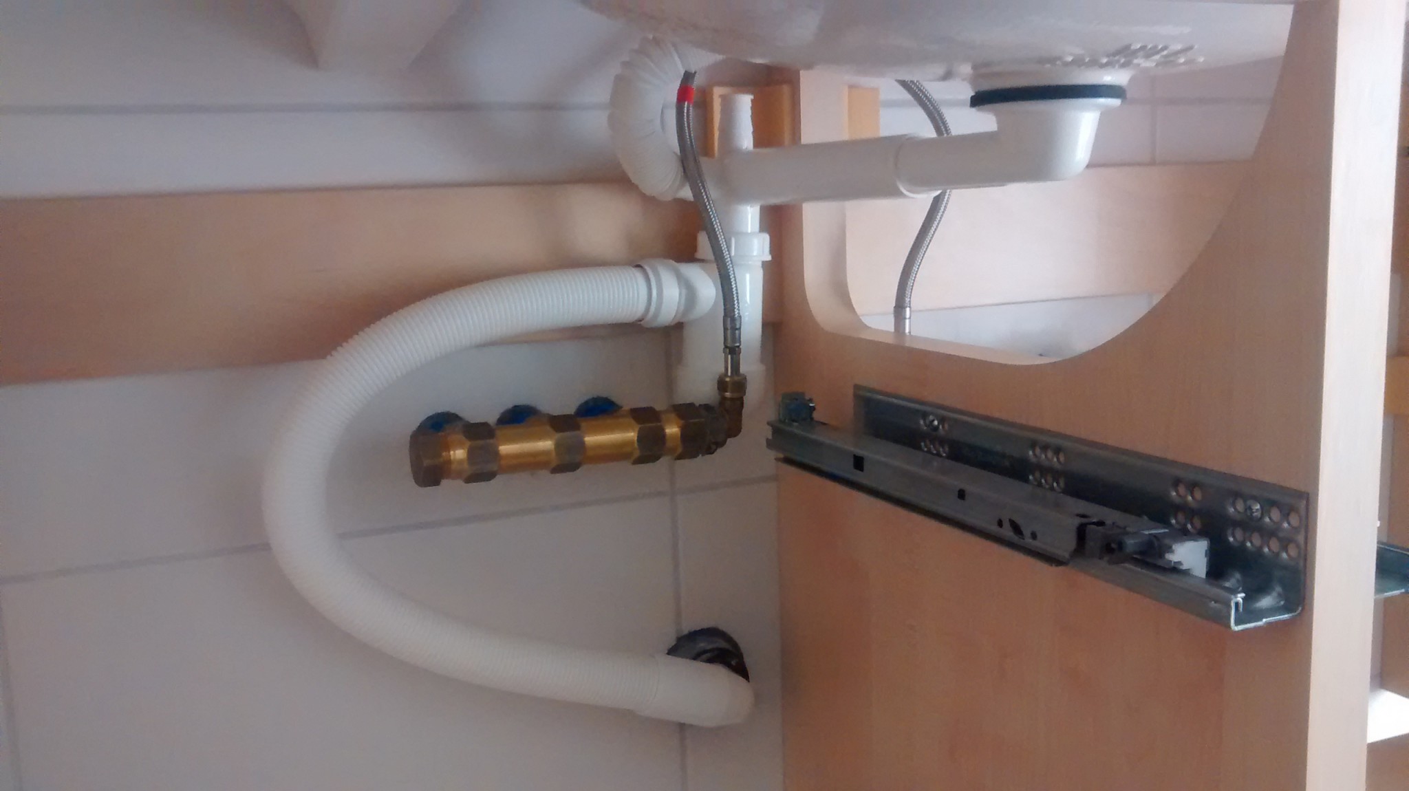

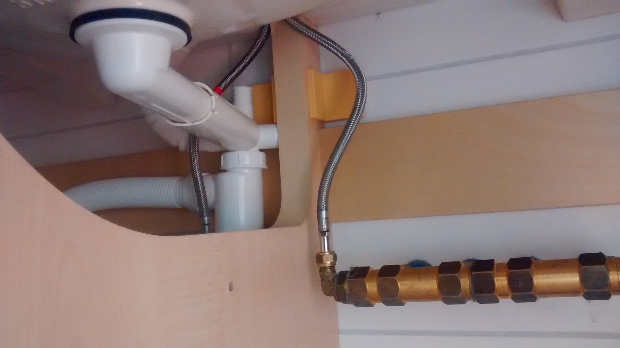

Ikea Godmorgon kommod med fyra lådor. Lådorna lämnar ett utrymme på 10cm bakom lådorna närmast väggen.
Blir detta bra tro?
Har kollat att lådorna går fritt.
Mässingsrören till vänster har varmvatten (inkommande, dusch och badkar) och de i högra delen har kallvatten (inkommande dusch badkar wc).
De med metallfläta runt sig går upp till tvättställskranen
Avloppsslangen som syns nertill i översta bilden, ska kapas längst ner och träs in i vinkelröret som går in i väggen nertill.
Ikeas ritning på avloppet http://www.ikea.com/se/sv/assembly_instructions/odensvik-tvattstall-ho__AA-337076-7_pub.pdf

Monterat och kapat
Tack för lite bilder på detta, det är lite snålt i ikeas beskrivningar.
Hur högt upp från golvet har du avloppet i väggen?
Snailman
36 cm från golvet
