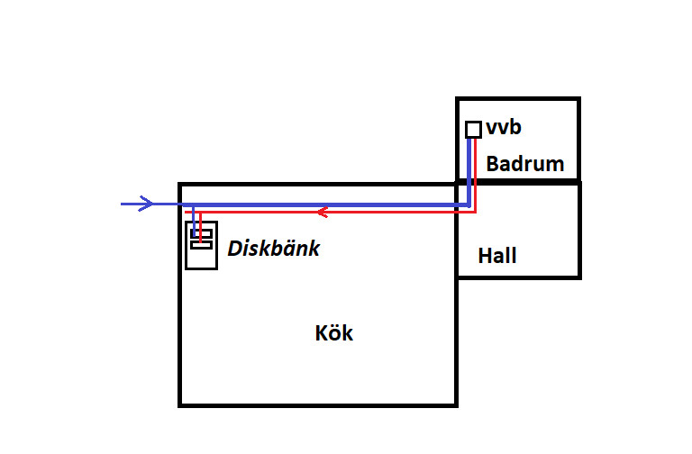

söker förslag på rördimension för varmvattenledning.
Röret ska gå 10 m i taket från varmvattenberedaren i badrummet till blandaren i köket, parallellt med ett 15 mm kallvattenrör. Planerar att sätta rörisolering 20mm tjock på både varmvattenrör och kallvattenrör och hänga dessa rör från "takpendlar" för att åtgärda nuvarande problem.
Se nedanstående skiss.
I nuvarande konfiguration ligger ett 15 mm rör under köksgolvet, delvis i torpargrunden som sedan övergår till ett oisolerat vägghängt rör på 12 mm, där totala rörsträckan är ca 15 m enkelväg. Problemet är att varmvattnet kallnar mycket fort och framledningstiden är ca 1-2 minuter, vilket är irriterande. Så jag vill ha snabbare varmvatten, minska energiförlusterna och minska risken för sönderfrusna rör. Tänkte kanske installera solfångare för tappvatten i framtiden (därför helst inte en separat varmvattenberedare i köket).
Är det lämpligt att sätta 10 mm rör på varmvattenröret och 15 mm rör på kallvattenröret?
Varmvattenröret ska alltså bara betjäna diskbänksblandaren.
Har gjort lite enkla tryckfallsberäkningar:
q = 0,2 l/s. Kopparrör. Använt kalkylatorn här.
Tryckfall 15 mm rör = 1,2 kPa/m; på 10 m rör alltså tryckfall 1,2*10= 12 kPa
Tryckfall 10 mm rör = 8,6 kPa/m på 10 m rör alltså tryckfall 8,6*10 =86 kPa
För jämförelse:
tryck inkommande vatten = 600-800 kPa (=6-8 Bar)
Så innan vattnet har nått fram till diskbänksblandaren ska det nå fram till vvb,
så säg att inkommande tryck på kommunal vattenledning är 600 kPa, då drar vi bort för tryckförlusten i kallvattenledningen och varmvattenledningen.
kvarvarande tryck p = 600-12-86 = 502 kPa vid diskbänken i varmvattenröret.
Vet inte om jag räknar rätt. Har försummat förluster i rörböjar och i själva varmvattenberedaren, så det är en grov uträkning. Men det visar att 10mm borde funka? Trycket har bara sjunkit från 600 till 502 kPa, alltså borde flödet fortfarande vara ganska bra i kökskranen?
Man vill förstås helst ha 10 mm på varmvattenröret för att förkorta framledningstiden jämfört med ett 12 mm eller 15 mm rör, om flödet i kökskranen ändå är på en hyfsad nivå. Jag kan acceptera ett minsta flöde varmvatten på 0,125 l/s innan det börjar kännas snålt.
Tacksam för råd.

Det låter som ett korrekt resonemang.
Ska inte vara några problem om du enbart besörjer blandaren i köket.U Uppfinnar-Nils skrev:Hej,

Notera dock att med ett 12 mm kopparrör (10 mm invändigt) och 10 meters dragning + lite avstånd till blandare och VVS har du ca 5 sekunders väntetid på varmvatten med 0,2 l/s eller 10 sekunder med 0,1 l/s.
