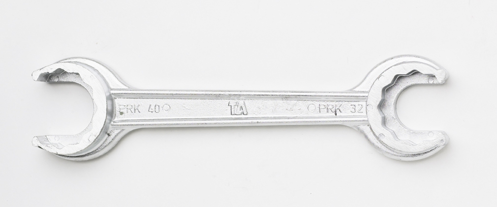

Visst är specialnyckeln bra! (y)

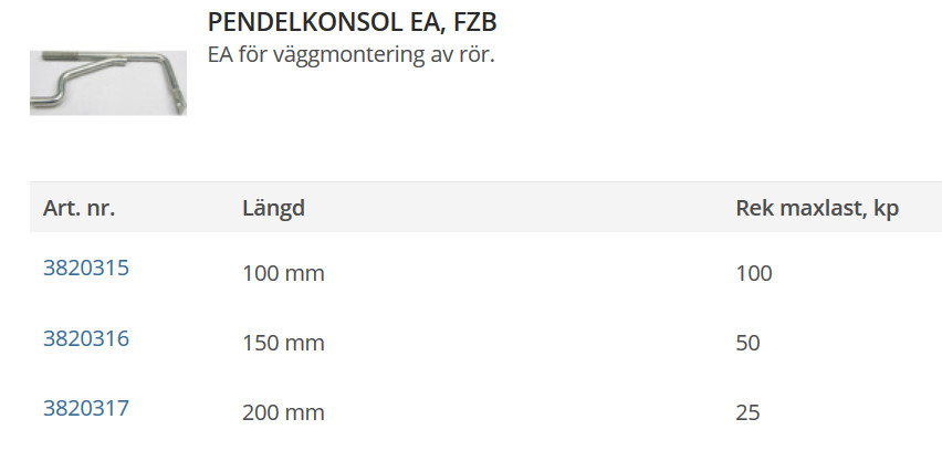

Dock så gillar inte kopparsvep att monteras liggandes. Med åren brukar dom hänga ner sig rejält och all stadga försvinner.
Använd då hellre skruvsift M8 i kombination med gummisvep för en stabilare konstruktion vid horisontellt montage!
Vill du endå köra med kopparsvep finns pendelkonsol att köpa som passar i takjärn. Dock i fasta mått och det verkar inte passa din installation.
Pendelkonsol EA, FZB för väggmontering av rör, visar olika storlekar och rekommenderad maxlast.

Krilleman Krilleman skrev:
Skiftnyckeln är inte heller den OK. Den skadar plasten då den bara lägger an på två kontaktytor
Fast det är ju ingen skillnad med den nyckeln. Den är ju rundad innerst. :thumbdown:
Krilleman
Nej, det är den inte... (y)
P
Viken luring :p
:D

Tack för tips! Jag kommer behöva öppna upp väggen bakom för att ventilera denna, då får det bli en bättre upphängning (y)
