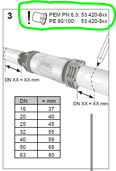

2. Behöver skarva PEM-slang, dels 40-40 och en 40-32. Är det riktigt att man behöver kompensationshylsor? https://www.rinkabyror.se/artikel/prk-420-kompensationshylsa-pn6-3-40/ till https://www.rinkabyror.se/artikel/prk-401-skarv-40/ ?

Hylsan är för pn6,3. Det är ett tunnväggigare rör som ofta används till avlopp. Tappvattnet ska du ha pn10 till, då behövs inte hylsan.

Aha, nu ser jag logiken på hylsorna
. Slangen som kommer in är 40 i ytterdiameter och ca 32 invändigt och har således 3,7 mm gods. Alltså såklart PN10!

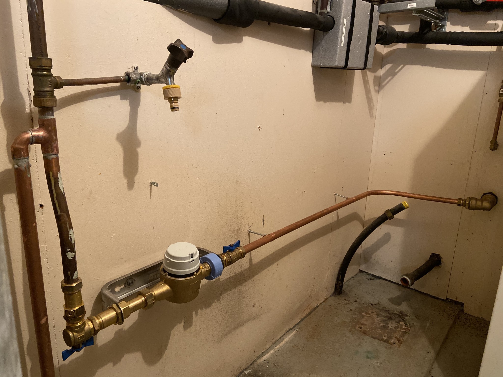

När du ändå fixar med inkommande vatten se till att få ett T- rör mellan ut från konsolen och före avstängningskranen in mot huset! Här ansluter du ett vattenutkast som man kan ansluta trädgårdsslangen till.
Den är GULD värd när man behöver mecka med vatten i framtiden, man kan stänga vattnet helt och ändå koka kaffe, spola på toa med trädgårdsslangen!

Beträffande kalastipset med egen avtappningsventil samtidigt som man kan stänga av resten av sitt eget system: Går att göra på två sätt, antingen kör du en dubbelmutter och ett 22x15 T-rör och kopplar in tappventilen på den 15mm anslutningen. Detta sätter du självklart innan den utgående ventilen.
https://www.rinkabyror.se/artikel/va-dubbelmutter-22/
https://www.rinkabyror.se/artikel/va-klamkoppl-t-ror-22x15x22/
Men jag brukar faktiskt göra denna installationen med en extra kulventil på röret upp in i huset och T-rör innan denna kula på ledningen. Oftast ser det snyggare ut enligt mitt tycke. Då får VM-konsolen agera just vad den är till för, att endast hantera mätaren. Samtidigt blir det lite lök på laxen att man alltid har två egna kulventiler som stryper inkommande vatten och nu av någon konstig anledning inte den första tätar... (Säkert 1:898709249 gånger det inträffar men nog tusan händer det mig själv
Beträffande kompressionshylsan vara eller icke vara så står det faktiskt i installationsanvisningen att man SKA använda dessa för PE80 & PE100. Kikar man på hur mycket röret buktar inåt när man dragit muttern i botten, förstår man den anledningen!
Mitt eviga tjat på om att följa installationsanvisningar är befogat!
PE80 är det på många vanligt förekommande PEM tryckrör, tex Pipelife & Uponor:
https://www.pipelife.se/se/product_database.php?pid=980
https://www.uponor.se/UponorInternet/DirectDownload?did=1763FC8AD5924531949CCAF42850F520
Observera ordvalet i texten:
Din länk för hylsan är för PN6 som redan nämnts. "Vanlig" PEM är PN10 och således är dessa blåa.
https://www.rinkabyror.se/artikel/prk-420-kompensationshylsa-pn10-12-20/

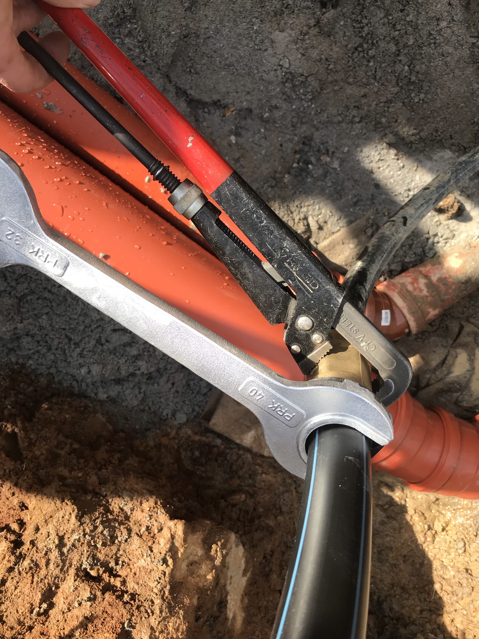

Miljoners PRK-kopplingar är monterade utan hylsa. Men det är nya tider nu.D Daniel 109 skrev:
Skiftnyckeln är inte heller den OK. Den skadar plasten då den bara lägger an på två kontaktytor. Resultatet blir att du snedbelastar/deformerar plastmuttern.
Den tilltänkta nycken har anläggning på flera kanter av muttern. En enorm skillnad, och när man väl har provat specialnycken vill man inte vara utan den. Dessutom otroligt smidig i trånga utrymmen!

Tror bestämt jag följer ditt tips om en extra kulventil efter VM-konsolen. Det blir klart enklast i mitt fall och det finns redan en tappkran på huvudstammen till alla förbrukare. Bara att smacka dit kulan
För ordningens skull måste jag påpeka att jag gjort min läxa och läst monteringsanvisningarna
Inkopplat o klart, hade magisk tur då pumpen gick och dog samma kväll som vi var klara med schakten för att koppla in - bara att kavla upp ärmarna och kröka rör ett par timmar också
Var sen så trött att jag glömde ta ur telefonen ur byxfickan att den åkte tvättmaskin och dog. Så därför lite sen uppdatering av denna tråden.
Fick hem fel längd bladskruven så de ska bytas bara.
Allt draget med PRK-nyckel enligt konstens alla regler
