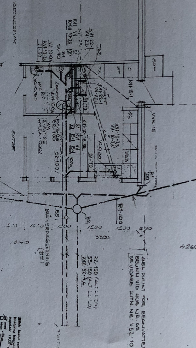

Vi ska inom de närmsta månaderna sätta igång med en köksrenovering och funderar på om man även bör byta rör (som jag förstått har en livslängd omkring 50 år och vi har tänkt bli långvariga här).
Huset är byggt -73 med platta på mark och vi har i dagsläget inga problem. Slänger med en ritning för er att kolla på. Dels är det inkommande vatten samt från VVB som går i golvet i köket.
Mina frågor är egentligen:
bör man byta ut rören om man inte upplever några problem? Bör man byta både rör från VVB och inkommande vatten?
går det att byta rören delvis utan att riva upp till toalett och tvättstuga som ligger i anslutning?
Har någon gjort ett liknande arbete och vad gick kalaset på?
stort tack!
