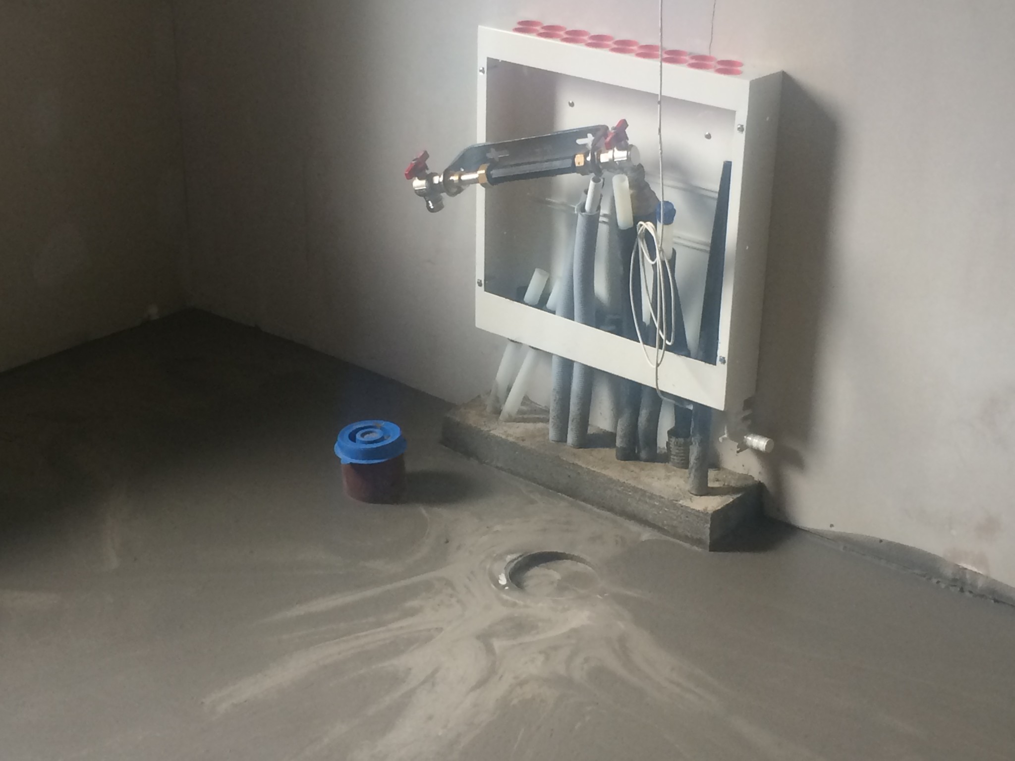

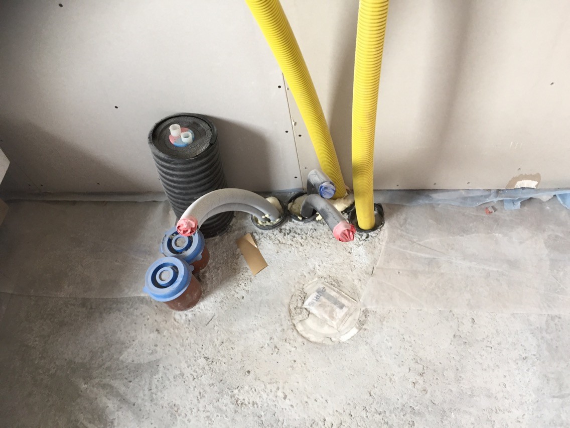

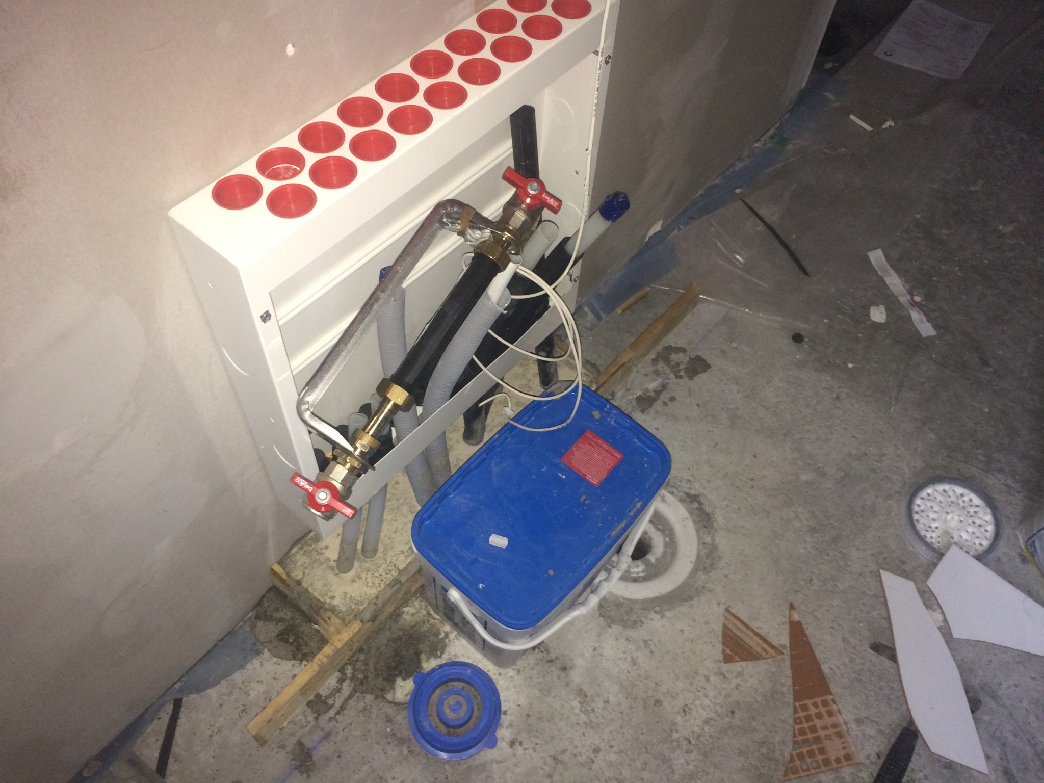

I vår nyproduktion har man gjutit in vattenrören för nära varann och för nära väggen samt för nära till det ena avloppsröret som ska användas till att mata kollektorslang för bvp.
Det var beställt två ingjutna rör till kollektorslangarna. Detta är tydligt inritat i ritningarna.
Förväntad åtgärd var att bila upp plattan. Igår var rörmokaren på plats och jobbade. Resultatet var att han gjutit en upphöjning åt vattenrören och kapat av! det avloppsrör som var närmast. Därefter fyllt röret med fogskum. Idag har nån varit på bygget o flytspacklat över allt.
De har löst ett problem men gett mig ett jkla problem känns det som. I samma veva har jag en firma på plats som borrar för bergvärme och de säger att det ska vara två rör in.

Hur grovt är röret som är kvar ( 110 ) KB-slangarna är 40 mm får plats i 110 rör , är så liten väg att gå tillsammans så ur värme eller kyla synpunkt gör det inte så mycket , lite problem när dom kommer in så tät med att dela dom för isolering , i röret kan dom delas och fogskummas , på utsidan kan dom delas i mark

Fick bekräftat idag att de kapat bort ett rör för att undvika avvikelser. Som om det inte vore en avvikelse att kapa bort röret. Den lösning som föreslås från rörmokarn är att svetsa ihop 40 mm kollektorslang med 32 för att därefter ta in båda i 110 rör.
Jag har kollat tryckfallstabeller och ser att trycket faller rätt mycket om man går från 40 till 32 men gäller det även om det bara är 32 ett par meter? Ett tryckfall innebär ju att pumpen ej kan ge samma flöde utifrån den effekt som matas in.

Att skarva en 40 till 32 är ingen höjdare , blir tryckfall , hur hade dom tänk sig 32 hela vägen till VP eller gå upp igen till 40 innanför vägg

Vet inte detaljerna. Men det är ca 5 meter från borrhål till rören vid fasaden. Sen är rören väl ungefär 2 meter långa.
Värmepumpen kommer stå precis där röret kommer upp ur golvet.

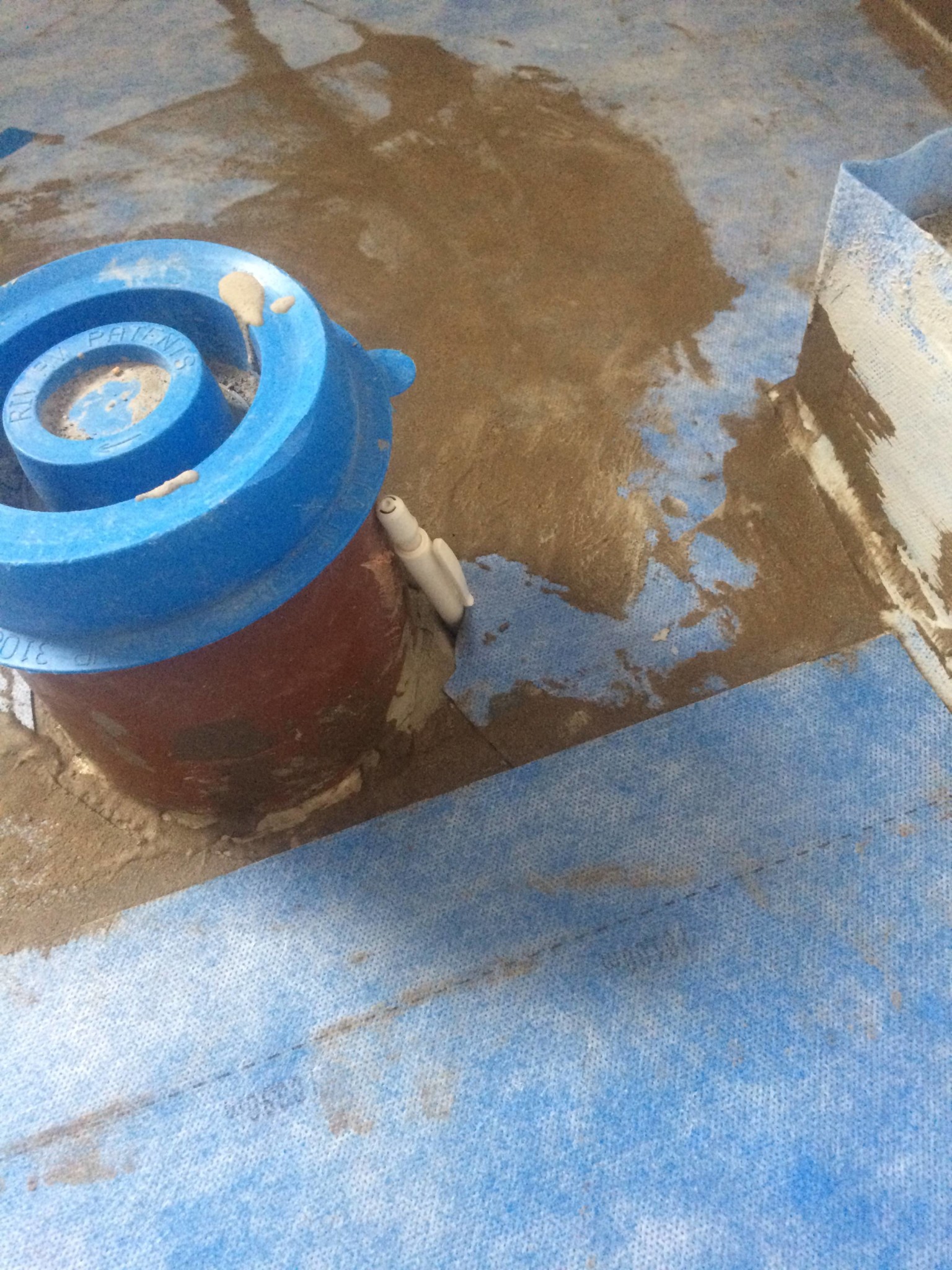

Var ut till nybygget och kollade igen. Största överraskningen är att man bilat bort flytspacklet ovanför röret och sen lagt på tätskiktsmattan.
Verkar som man insett sitt misstag men sen ändå kört på? Jag fick utan problem in en penna i skarven.

Är det nu ensamma 110 röret som dom menar du ska ha till VP , det sitter helt fel
Rören har kommit för långt in , och rakt ut i stället för paralellt med väggen . är nog rätt trångt i plattan där med alla rör , blir nog omöjligt att göra något åt , sedan det med tätskiktet , ska gå upp på röret med remsor och smörjas med tätmassa runt , ( bra att du har foto ) är nog inte rätt det där enligt vad som ska vara

VP ska stå i hörnet, till vänster om rören.
Då hade de båda rören kommit upp rätt bra på sidan om VP , kan du ge någon förklaring som du fått för att ta bort det ena röret , det måste finnas en orsak till det enligt andra , tycker för min del att det verkar lite konstigt , eller har dom bommat att få ut båda under plattan till utsidan
vet du vilken vinkel det är på röret som är kvar ut , 90 eller två 45 , har du förslagit något om det , 90 är lite svårt att få en 40 slang i ( slangen vill gärna vika sig ) men 2 st 45 brukar gå bra eller allra helst 3 st 30 graders , men nu är det gjort , går inte att ändra
