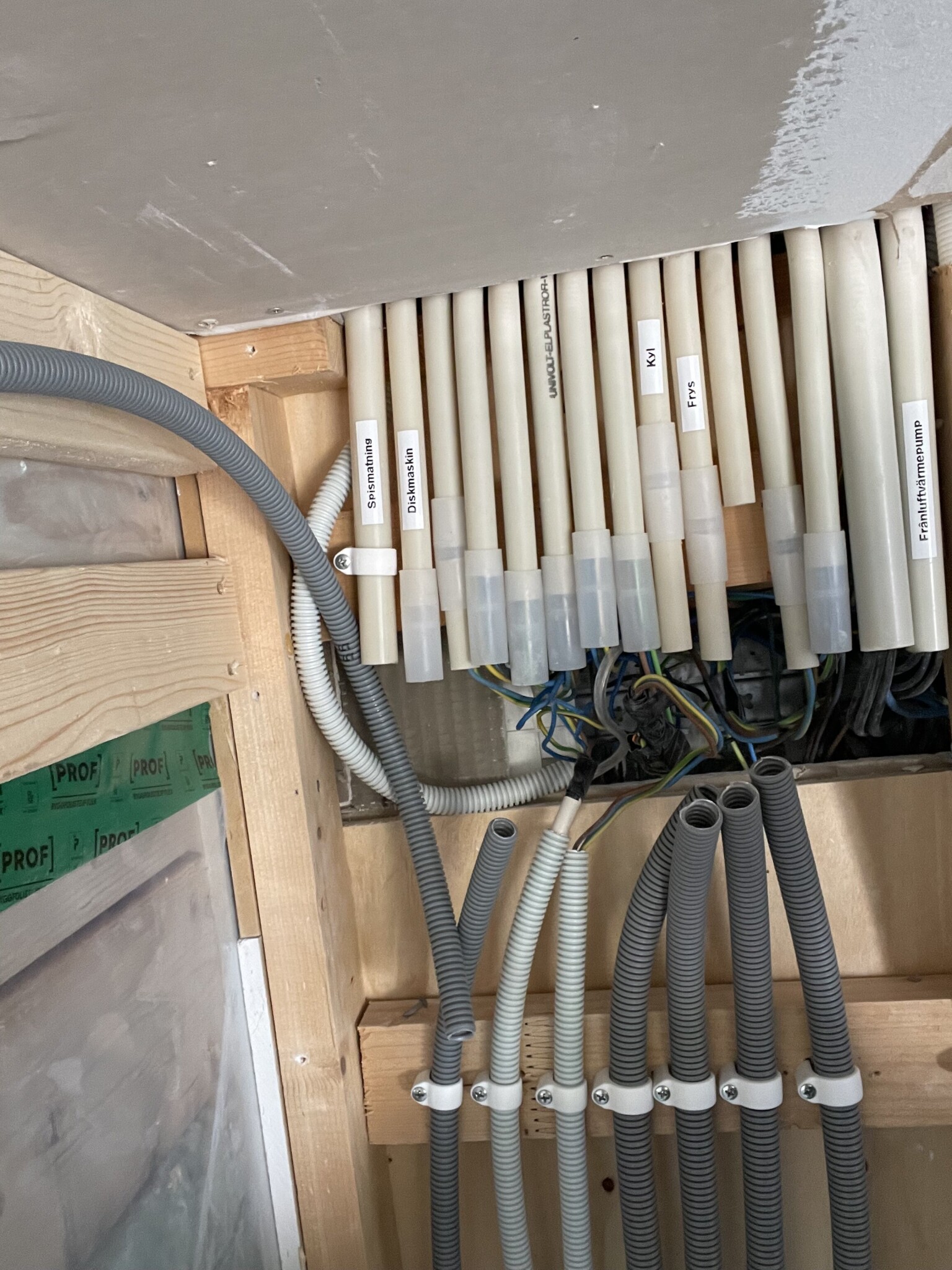

rör som slutar utanför central

Känns ju nästan som en tillfällig lösning vart permanent.....Kablarna indikerar ju nästan på att det skulle dit nåt annat så småningom men det blev aldrig gjort.

Om du tänker på samma "elektriker" som sätter kabeln i PU skum, så skulle jag inte släppa honom nära den där centralen. Det är inte bra nu, men han kan göra det mycket värre.

Hur långt in i centralen behöver slangarna gå ?S SueCia skrev:
