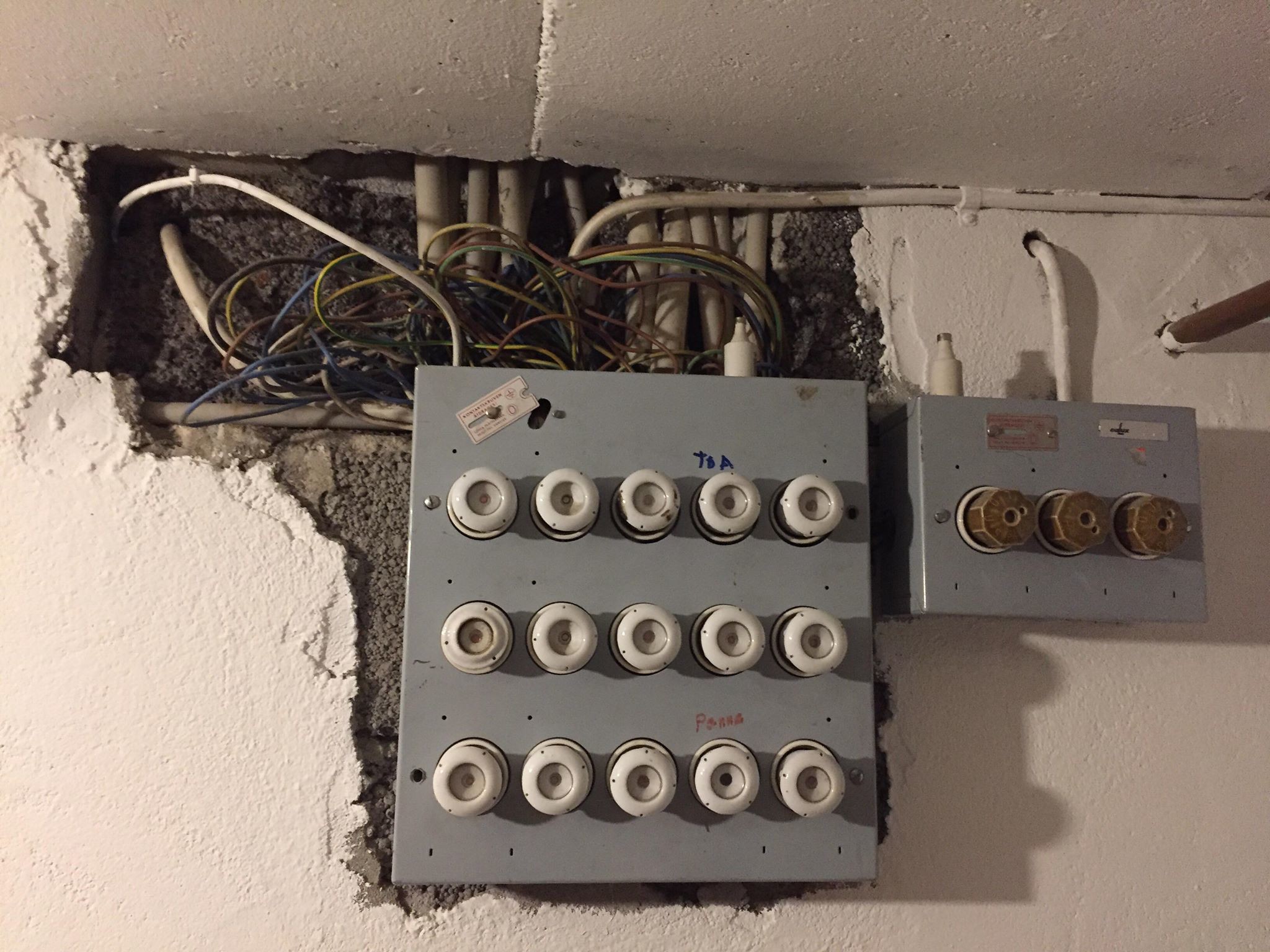

Har nyligen köpt ett hus som jag har börjat renovera (med hjälp såklart).
Lite fundersam kring elcentralen. Där kommer rören ut en bit ovanför centralen och sedan är det bara FK (heter det så) sista biten in i centralen.
Ser inte så fint ut.
Kan man bara sätta en skiva över det? Ska inte rören gå in i centralen?
Eldragning med rör som sticker ut ovan elcentral och Fördelningskåp på oputsad vägg.

Jo de ska in i centralen. Korrekt åtgärd i detta fall är att sätta skarvmuff och slang på varje rör för att få in det i centralen, eller höja centralen.
En OK lösning kan vara en gipsskiva som döljer alltihop men som är lätt att demontera.
Det är INTE ok att dölja lös fk bakom en gipsskiva.
Det riktiga är att skarva varje rör så de går in i centralen, fk trådarna verkar vara tilltagna i längd så det är väl inget större problem för en elektriker....
Hela jobbet är totalt oprofessionellt med stor överlängd på trådar. En EKK sitter klamrad med klammer avsedd för trä. Dessutom putssläpp. Jämna till putsen och byt till en modernare central. Se till som andra sagt att förlänga rören med muff och en bit rör. Och sät in JFB när du ändå håller på. Vill du ha lågpris tror jag det är bättre att leta på Tradera. Lågpris centraler och säkringar har en tendens att vara jobbiga att montera. Byt uttag och brytare och tråd eventuellt om till jordat överallt om det behövs. Det ser ju inte ut att vara någon särskilt komplicerad installation utan en normal villainstallation.

För att få en bredare central som täcker rören till vänster. Tänkte en 2x18 som ger gott om plats för expansion. Huvudbryrare och JFB tar 7 platser och så 15 säkringar, blir en hel del plats kvar. Tyvärr är ju 18-bredd lite dyrare. Men visst går det att behålla befintlig central och sätta JFB utanpå.
Ser ut som om centralen kom upp innan det var färdigputsat, sen gjordes aldrig jobbet klart.
Hursom, det minsta som behöver göras ur ett elsäkerhetsperspektiv är att trä på rör/slangsnuttar på de lösa trådarna och snygga till allt, beröringsskydd, sitter fast osv. Detta kräver att man lossar varje tråd. Jag hade plockat ner centralen, trätt på slang, putsat till väggen och satt upp samma central, om den är frisk.
Fel ord av mig kanske. En OK lösning som inte är OK enligt regelverket då. Jag har behörighet själv och skulle inte göra så själv men jag skulle inte ens höja på ögonbrynen om jag hitta en sådan lösning i en privatpersons villa.
