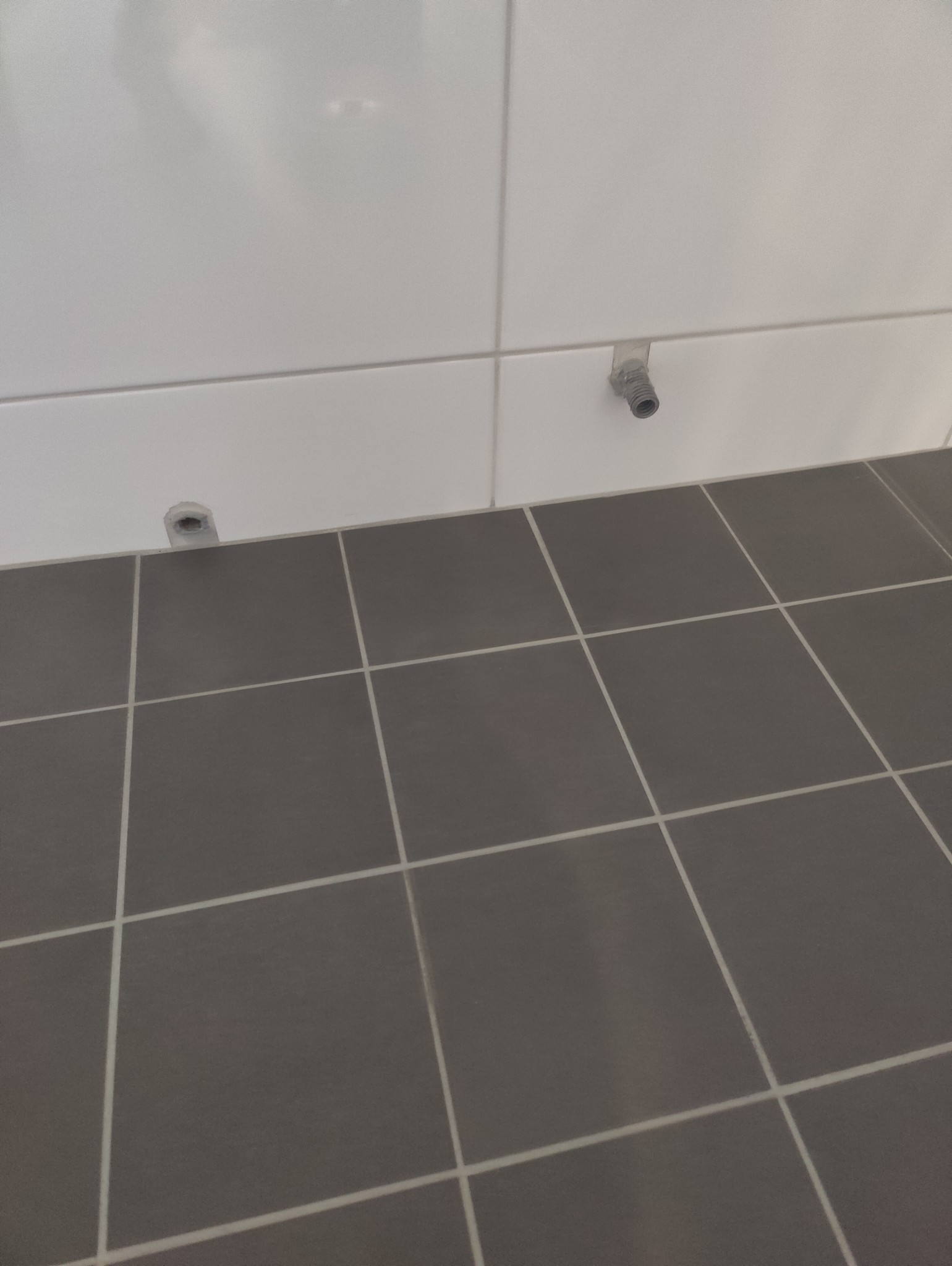

Hejsan vi ska ev köpa en gård och huset är ny byggt 2016 med hel entreprenad vi såg på visningen idag att det sticker ut rör lite vart stans och funderar på varför? Dessa på bilden är ifrån badrummet men satt även ett rör i en garderob
  • Rör som sticker ut från en kaklad vägg i ett badrum, över mörka golvplattor.
Skulle kunna vara någon form av läckageindikering från schack eller fördelarskåp. Vad finns bakom väggen?

Bakom badrummet där fanns en walk in closet/sovrum och bakom väggen i garderoben där andra röret var så var de ett sovrum inte onormalt tjocka väggar just där eller så
Det är troligtvis läckageindikering från fördelarskåp för golvvärme och tappvatten.
Det lågt placerade röret i badrummet är inte okej, det borde sitta med min. 60 mm avstånd till golvets tätskikt (även enligt reglerna som gällde 2016)
Röret i garderoben sitter det också nära golvet eller högre upp? Sitter det högre upp kanske det är ett rör för eldragning, för det är ju märkligt om man gått ut men den läckageindikering i garderoben.
Om det är läckageindikering så behöver fördelaren inte sitta precis på andra sidan väggen utan i princip i en vägg (i ett skåp med lucka) var som helst där det har gått att dra rör till utloppen du ser.

Det sitter typ i samma höjd som de som är högre upp i badrumet

Vi tror att de lägre röret är något annat det såg inte alls ut som de som sitter lite högre upp och de högre upp ser exakt likadant ut som de i garderoben och sitter på samma höjd oxå

Det satt oxå fler luckor vid dom rörena 2st i walk in closeten och 1 i sovrummet bakom garderoben dom satt med 3st stjärnskruv så vi kunde inte heller kolla bakom dom luckorna
Då sitter det säkert någon form av fördelning i väggen bakom luckorna med läckageindikering.
Vad det lågt placerade röret är om det inte är läckageindikering är oklart då. Oavsett är det felaktigt placerat. Kanske inte världens grej men för mig hade det varit en liten varningssignal vad gäller kompetensen hos den som gjort badrummet. Hade kollat noga på hur hela installationen av fördelare etc. ser ut, exempelvis att det sitter i täta skåp och inte bara gömt i väggen. Låter ovanligt med en lucka med tre stjärnskruv.
