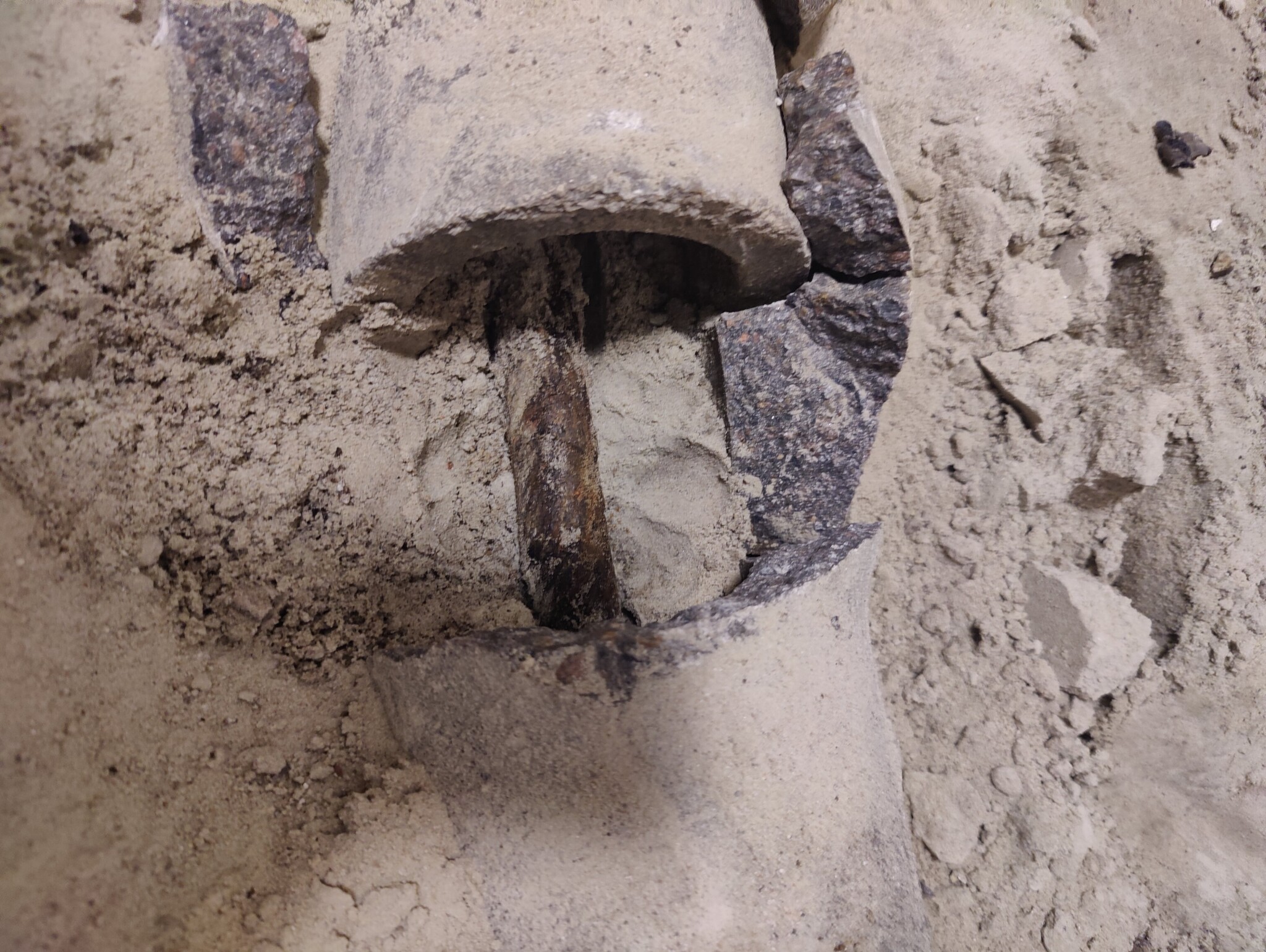

Hej, jag har börjat bygga ett badrum i källaren. Jag gravade för att dränera lite och lägga nya golv och efter krossade betonggolvet, Hittade jag betongrör. Tänkte att det kunde har varit en gammal avloppsrör. Jag borrade och det var endast sand där inne. Krossade en del och det var ett rör av något som är korroderat, kan inte identifiera vilken material är det och vilken funktion det här. Någon som kan det?

Inkommande el?
Jag tycker det ser ut som en gammal oljepapperskabel, dvs inkommaned el.J juanto skrev:Hej, jag har börjat bygga ett badrum i källaren. Jag gravade för att dränera lite och lägga nya golv och efter krossade betonggolvet, Hittade jag betongrör. Tänkte att det kunde har varit en gammal avloppsrör. Jag borrade och det var endast sand där inne. Krossade en del och det var ett rör av något som är korroderat, kan inte identifiera vilken material är det och vilken funktion det här. Någon som kan det?

Det är troligen din inkommande elmatning till huset. Förr drog man elledningar i betongrör för att få ett mekaniskt skydd under husen. Så skada inte elkabeln för då är du utan el i husetJ juanto skrev:Hej, jag har börjat bygga ett badrum i källaren. Jag gravade för att dränera lite och lägga nya golv och efter krossade betonggolvet, Hittade jag betongrör. Tänkte att det kunde har varit en gammal avloppsrör. Jag borrade och det var endast sand där inne. Krossade en del och det var ett rör av något som är korroderat, kan inte identifiera vilken material är det och vilken funktion det här. Någon som kan det?
Jag håller med de andra, högst troligt att det är din inkommande elanslutning.J juanto skrev:
Har du tänkt gå djupare än vad röret ligger så det blir ett problem? Jag kunde behålla mitt på det djup det låg så jag såg till att det var tätt, packade med stenflis och makadam innan vi gjöt.
Behöver du gå djupare och flytta ner röret eller ändra något behöver du antagligen prata med din leverantör eller låta elfirman som hjälper dig sköta den kontakten.
