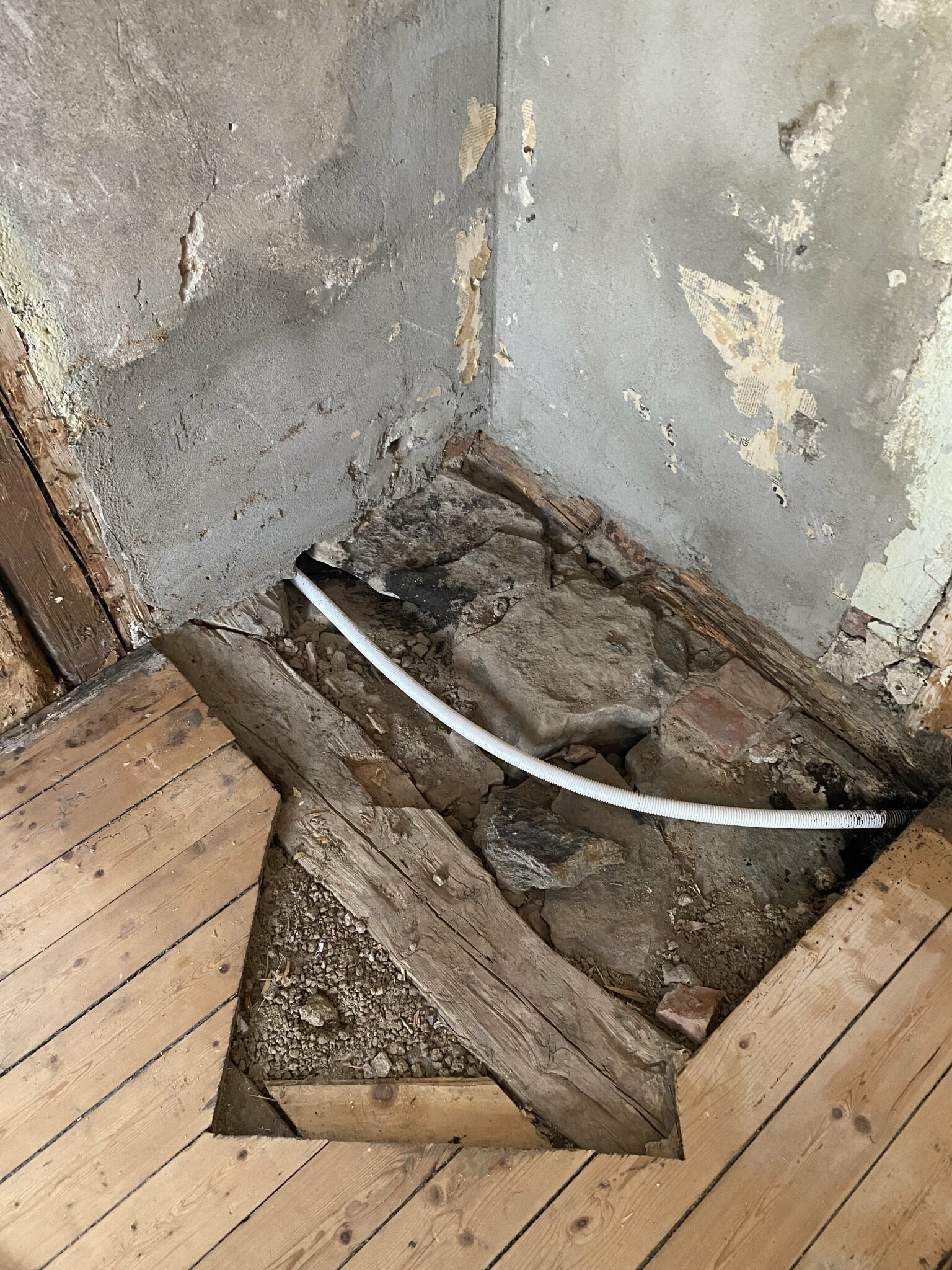

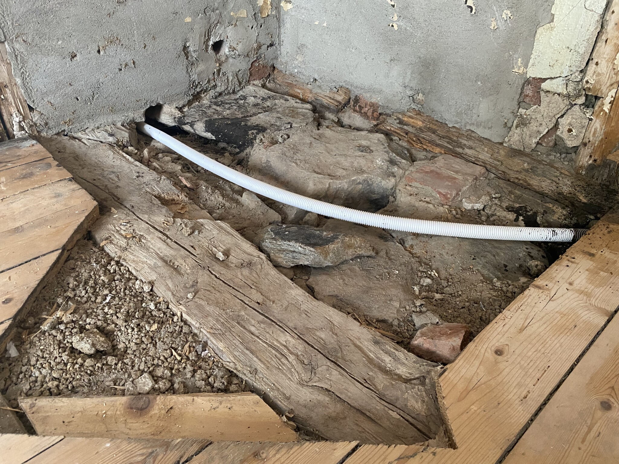

Köpt gammalt timmerhus som har en murstock i mitten. Förr stod en braskamin i vardagsrumshörnet men den är borta och det har bara varit trägolv. Vi tänkte sätta in kamin igen och har rivit upp golvet, där under döljer sig mursten å lite blandat sten å sand. Vi har dragit om en vatten (värme) -ledning (rör-rör) som ska gå här under golvet. Det är lite dragigt nerifrån mellan vissa stenar och jag behöver på ett bra sätt fylla i håligheter och samtidigt skapa ett bra underlag för att lägga nytt golv på denna biten. Sen ska plåt läggas eller möjligen att vi lägger klinkers under den nya kaminen. Min fråga är, kan jag helt sonika fylla i murbruk här, funkar det mot röret? Nån speciellt typ av murbruk? I övrigt i huset har jag använt hydrauliskt murbruk.

Jag är mer bekymrad av allt trävirke som går genom murgrunden. Det var ganska vanligt förr men med facit i hand var det inte särskilt bra.
Det är dock inget jag kan ändra på, och det är torrt och fint.
