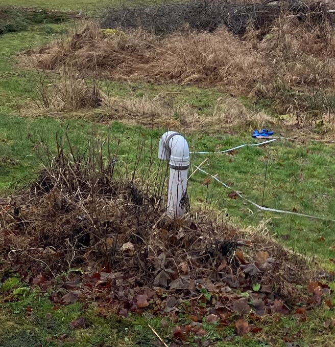

Hejsan!
Har ett rör som sticker upp ur backen, som varken jag eller förra ägaren till vårt fritidshus vet vad det kan vara. Har ni några idéer? Jag har kollat runt här på forumet och hittat massa trådar med rör, men inget som riktigt liknar detta till formen. Lite kort info:
Tacksam för alla tankar!
- Vi har sluten avloppstank, men den ligger på andra sidan tomten en bra bit bort
- Vi har egen brunn, ligger på andra sidan huset

Du skriver att ni har avloppstank. Det är väl troligen bara toaavloppet som går till den. Annars skulle du få betsälla tämning typ vrannan vecka.
Oftast har man även en trekammarbrunn (eller äldre varianetr) som i sin tur leder avlöoppsvattnet till infiltrationsrör, med en avluftning liknande den på bilden i änden av infiltrationen.

Tack för svar!
BDT-avloppet ligger bredvid WC-avloppet. Eller rättare sagt: tanköppningarna till dessa ligger nära varandra, och en bra bit ifrån detta rör. Kanske 15-20 meter eller så. Vad är anledningen till att detta rör är så långt ifrån? Jag vet ju inte hur tankarna ligger under marken visserligen, men det känns som lite långa avstånd? Sen vet jag inte om det funnits gamla tankar från tidigare, som numera inte är i bruk.
