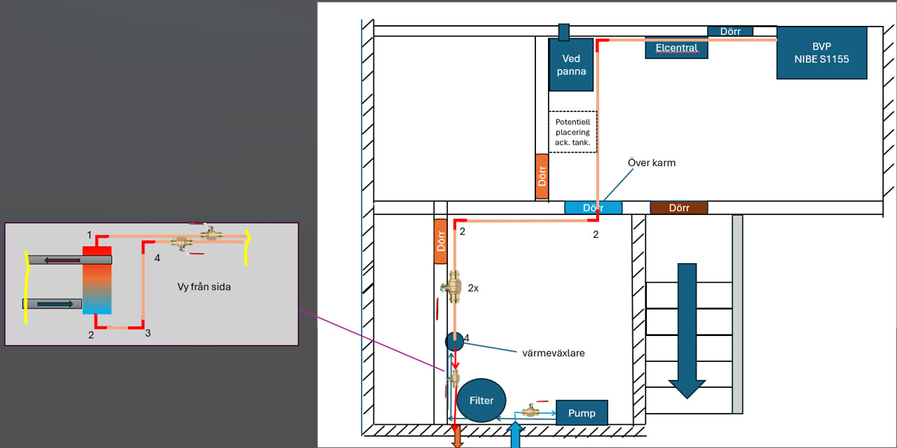

Värmeväxlare : 75kW pahlens med 1" anslutning
BVP: Nibe S1155 + Pool 40 tillbehör
Vedpanna: Letar efter lämplig simpel beggad (hit me!) som eldar bra mot 500l acktank.
Tidigare satt en Veda panna på 75kW då med 1.3m3 ack tank som är bortburen.
Ack.Tank: 500liters

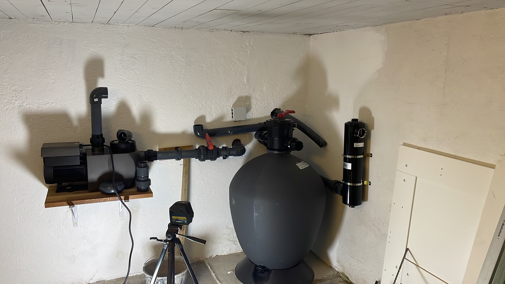

Ja, som den fylliga rubriken säger ska jag i dagarna dra rör från min BVP (Nibe S1155) till en värmeväxlare till nybyggd pool. Har valt att placera poolens "teknik rum" i ett utrymme i källaren i huset.
Hur bör jag förbereda rördragning mellan värmeväxlare/BVP och mot värmeväxlare/vedpanna ?
är ganska öppen för att ha manuella ventiler för att dra runt vedpannan mot värmeväxlare 1-2 dagar under vår/höst för att förlänga badsäsongen något och under sommaren låter jag BVP stötta poolvärmen.
Väldigt luddig tråd med mycket fria tankar, så skjut gärna så ska jag försöka svara och förklara löpande.
  • Poolteknikrum med pumpar och rör, installerade i ett källarutrymme med synliga ventiler och tankar.
  • Diagram över källarplan med placering av värmepump, vedpanna, värmeväxlare och rördragning för poolsystem.
