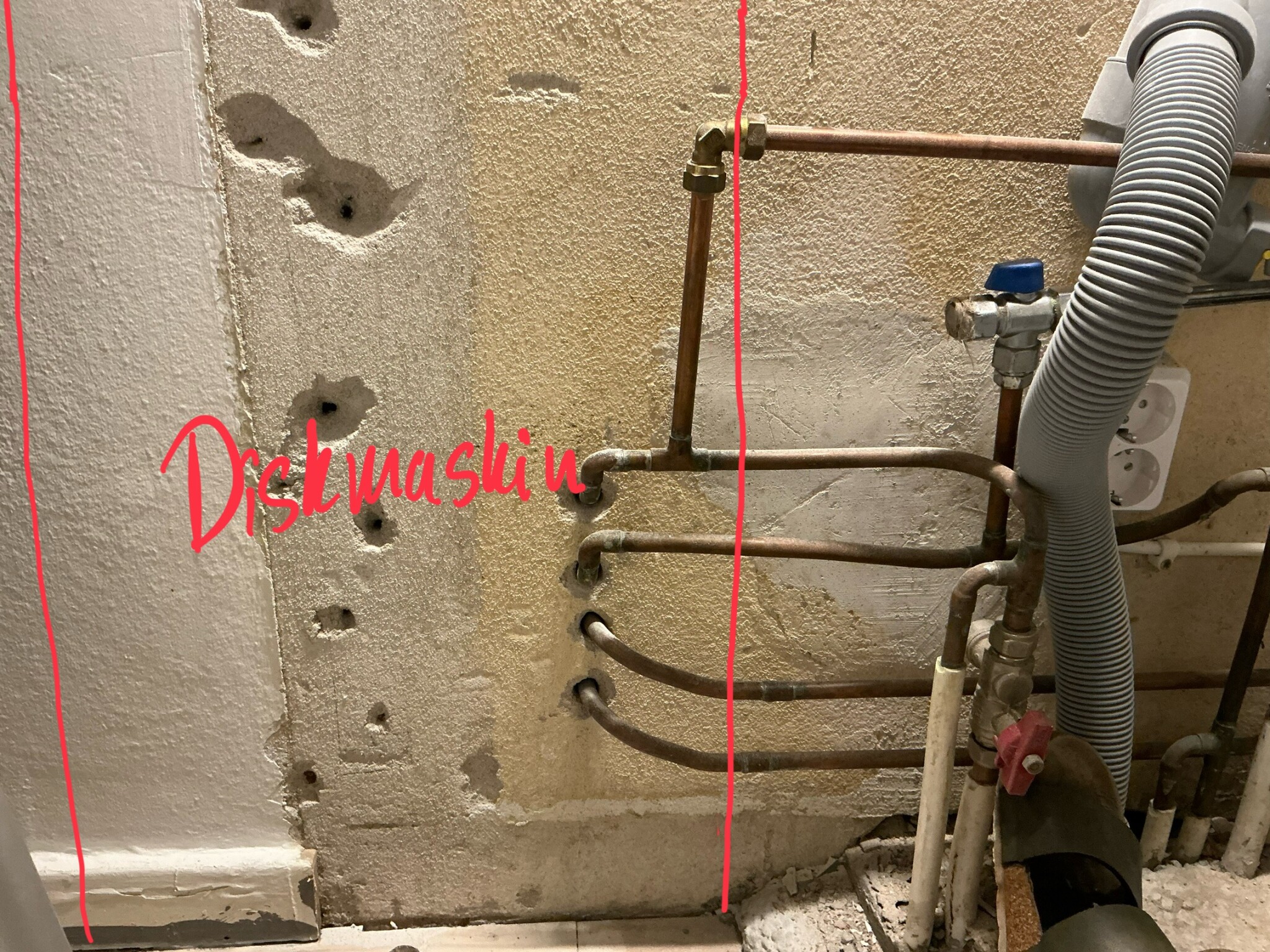

Hej! Håller på att bygga nytt kök och har upptäckt att det går vattenrör längs väggen där diskmaskinen ska stå. Rören sticker ut som mest 50 mm. Kan en rörmokare fixa detta så det blir en tightare rördragning? Finns det nån annan lösning? Nåt man kan göra själv?
Tacksam för tips och råd!
Vattenrör längs en vägg där en diskmaskin ska stå, rör sticker ut ca 50 mm.
En alternativ lösning kan även vara att ha djupare bänkskiva så att skåpen kommer lite längre från väggen.

Vad går rören till på andra sidan väggen? Ett badrum?
Ett problem här är att om man skall göra detta lite mer tight, så skulle man behöva sätta kopplingar en bit in i väggen. Vilket då bryter mot reglerna i säkert vatten, så du kommer inte att hitta någon seriös rörmockare som går med på att göra det.
Bra idé, ska absolut ha det i åtanke!
Precis, dom går till ett badrum. Okej jag förstår. Men att böja rören så dom kommer ut ur väggen och ligger närmare mot väggen skulle kanske gå? Eller klarar inte rören den tvära bockningen utan en koppling?
Vissa rör ligger 50 mm från väggen, andra 30 mm. Det går inte att få till så att det är 10-20 mm tro?
Rickard.
Hur ser det ut på andra sidan?
Man skulle ju kunna tänka sig att byta ut rören helt och spåra lite i väggen för att få dom att försvinna.
Att knäcka till dom som dom är är nog tveksamt.
