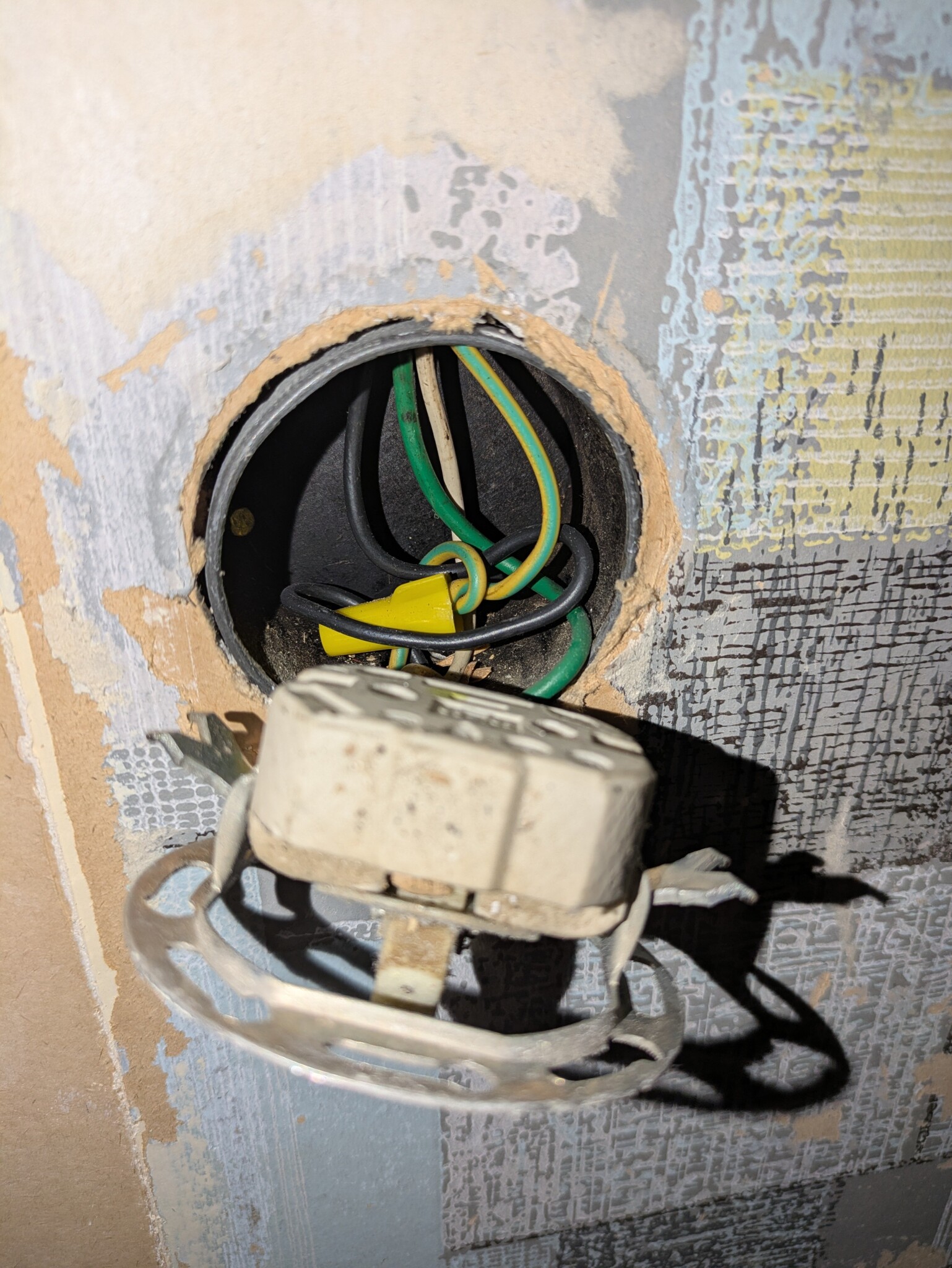

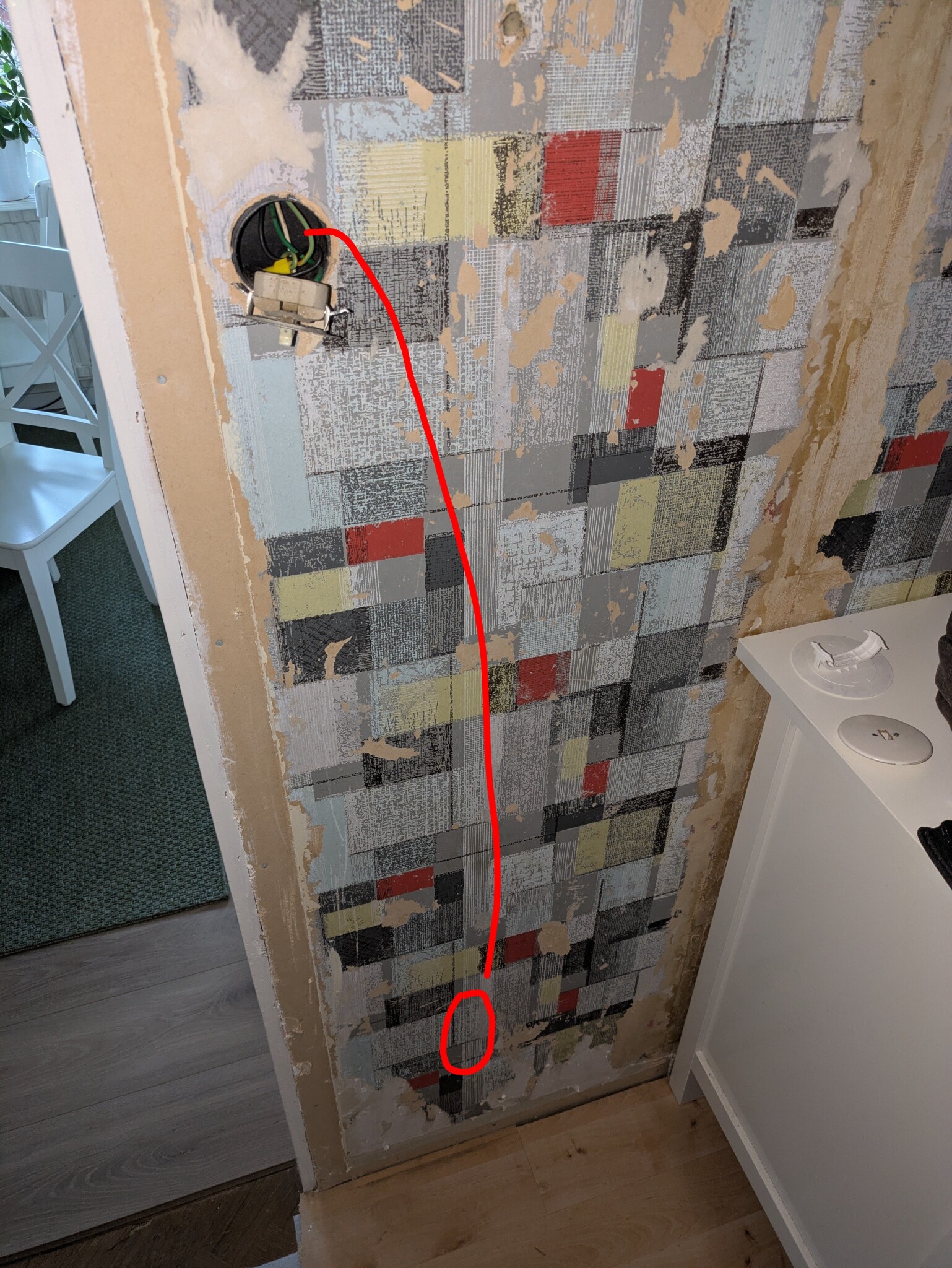

Vill sätta ett uttag i en vägg och tänkte använda rotdosa. Hur drar jag enklast fram flexröret in i befintlig plåtdosa? Utan att göra allt för stor påverkan på väggen. Misstänker att jag ändå kommer behöva ta upp något hål i gipset...
Eller hade det funkat tror ni att bara plocka ur befintlig plåtdosa rakt ur väggen och göra ett hål i den och mata fram flexröret? Dosan är bara fäst med en spik
Tacksam för tips

Avgörande frågan är om det finns någon kortling i vägen. En väggscanner av god kvalitet kan ge svar. Kan du plocka ut plåtdosan går det nog att kika.
Jag skulle sätta uttaget direkt under strömbrytaren för att slippa kröka rygg, men det är jag det.

Sant, tänkte inte på kortling. Ska se ifall det är enkelt att plocka ur dosan.
Ska ha belysning till bänken bredvid och då blir det lite mer diskret på golvnivå 🙂

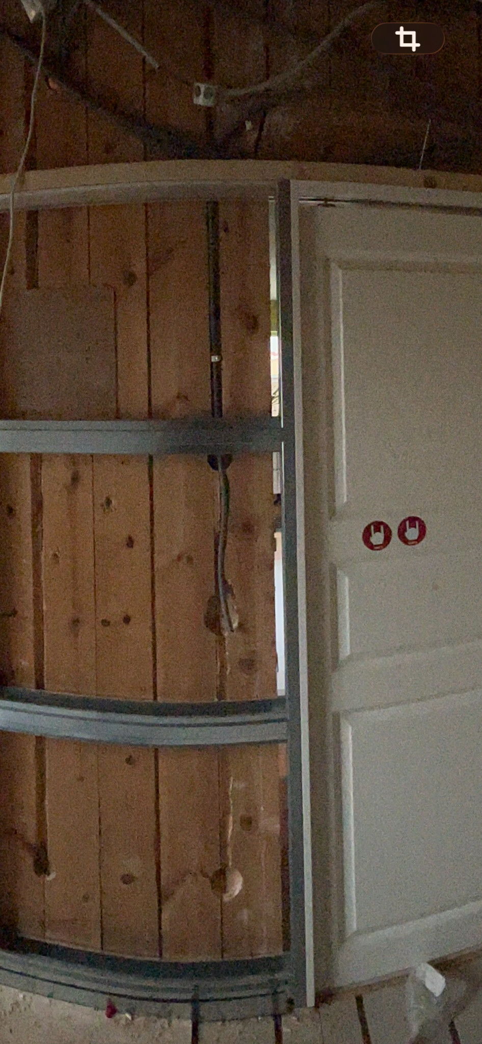

Gammalt hus med tretex skiva, inte gips. I vårt hus spikades den på massiv plankvägg. Mao ingen reglad väg. I så fall får du inte i en kabel utan att riva bort den och sen fräsa in spår för slang i bakomliggande vägg.

Så här såg väggen ut bakom tretxskivan innanför his oss (vi valde att regla ut väggen). Om du plockar ut ståldosan och den sitter infälld i massivt trö typ som bilden vänster om dörren då behöver du riva ner väggen och fräsa spår, regla ut eller lägga en utanpåliggande kabel/uttag. Det sista kan vara ett alternativ om det inte handlar om en total renovering, utan äldre utseende är ok.

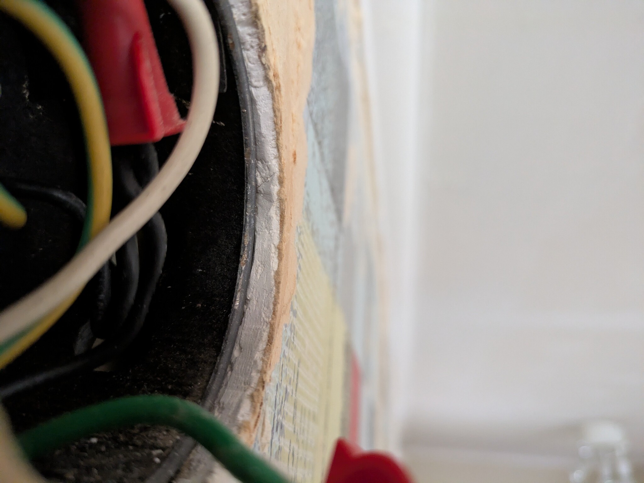

Håltagning för dosan nere sedan skicka ner en bit exq från övre dosan, dra in den i rotdosan och montera fast den.
Glöm inte att dragavlasta kabeln i båda ändar. Det är nog både enklast och snabbast.

Jodå det är gips.
