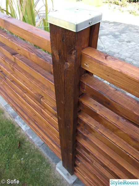

Rödbrun oljad trädgårdsstaketdel med vertikala plankor och tjockare stolpe.

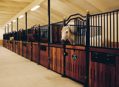

Rödbrunt oljat trästaket som exempel på virkebehandling för byggprojekt. Stall interiör med rödbrunt innertak och staket, hästar synliga i boxarna.
Översta bilden är ju bets eller färgad olja.
Virket i staketet på översta bilden är gran som laserats.
Stallinredningen är troligen laserad ek,

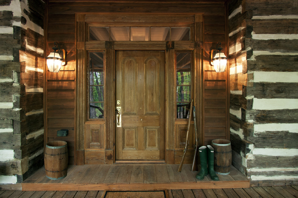

Aha, bets alltså och det finns funkar på flesta träslag, bara att jag går och hittar virke med rätt form och betsar den till rätt kulör? Håller sig betsningar länge eller är det ett elände att underhålla lik olja på ekbänkar?

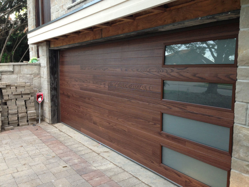

Betsat garageport i mörkbrun nyans med tre färgade glaspaneler integrerade i trästrukturen.

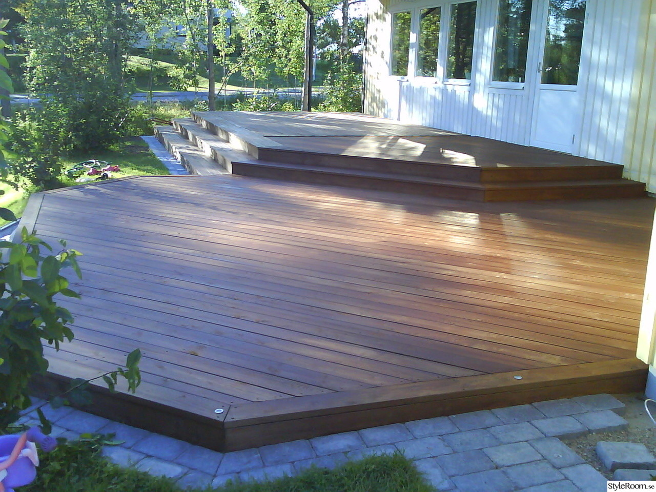

Trädäck i trädgård betsad i mörk kulör med solsken som speglas på ytan.

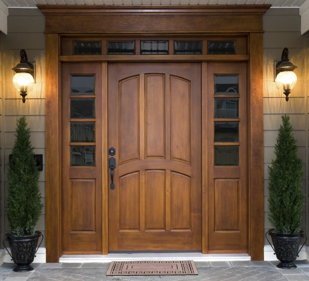

Välpolerad träentrédörr med sidoljus och överljus i en husfasad.

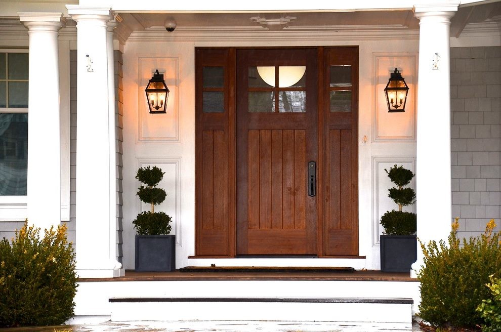

Träentrédörr med betsfinish och sidoljus omgiven av vita kolonner och utomhuslampor
Träveranda med en dubbeldörr betsad i mörk nyans, flankerad av två vägglampor, mot en timmervägg.
