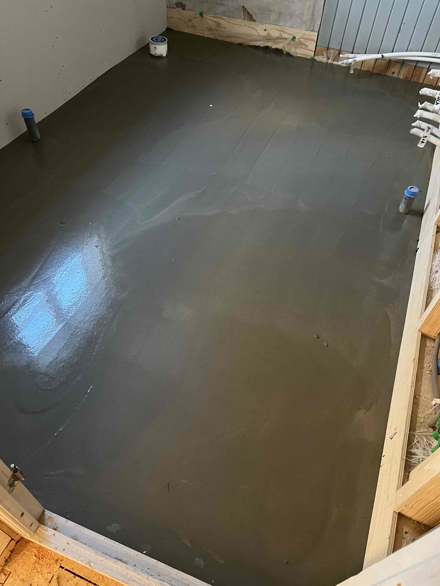

Tack! Marginalkostnaden för att lägga värmekabel när man ändå totalrenoverar är ju väldigt liten så att låta bli är dumsnålt tycker jag. Golvet spacklat förstavarvet idag. I morgon ett lager till med fall.
Nyligen spacklat golv med första lagret i renoveringsprojekt, förberett för värmekabel.

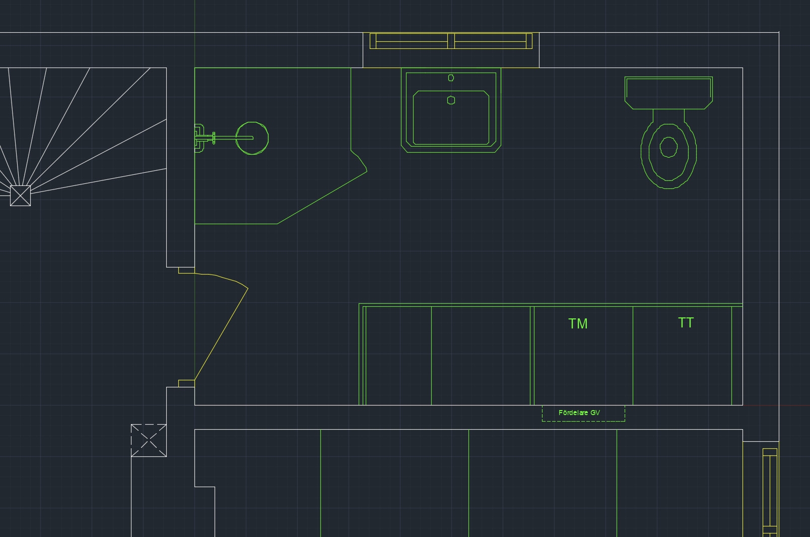

Jag funderar på hur du/snickaren har placerat dörrkarmen. Normalt är väl att dörren öppnas utåt på toaletter och badrum. Nu öppnas den inåt och kommer att skymma strömbrytarna till vänster om karmen om jag förstod planlösningen från en tidigare bild i tråden.
krillek
Det var observant! Dörren ska gå inåt till badrummet då den annars skulle hamna konstigt med tanke på trappan i hallen som dessutom är ganska smal. Karm med dörr är monterade men dörren ska hängas om till vänsterhängd, vilket för övrigt gäller även dörren till WC på övervåningen.
Låter bra det! Det är ju ett rymligt badrum så det är inga problem med en inåtgående dörr.

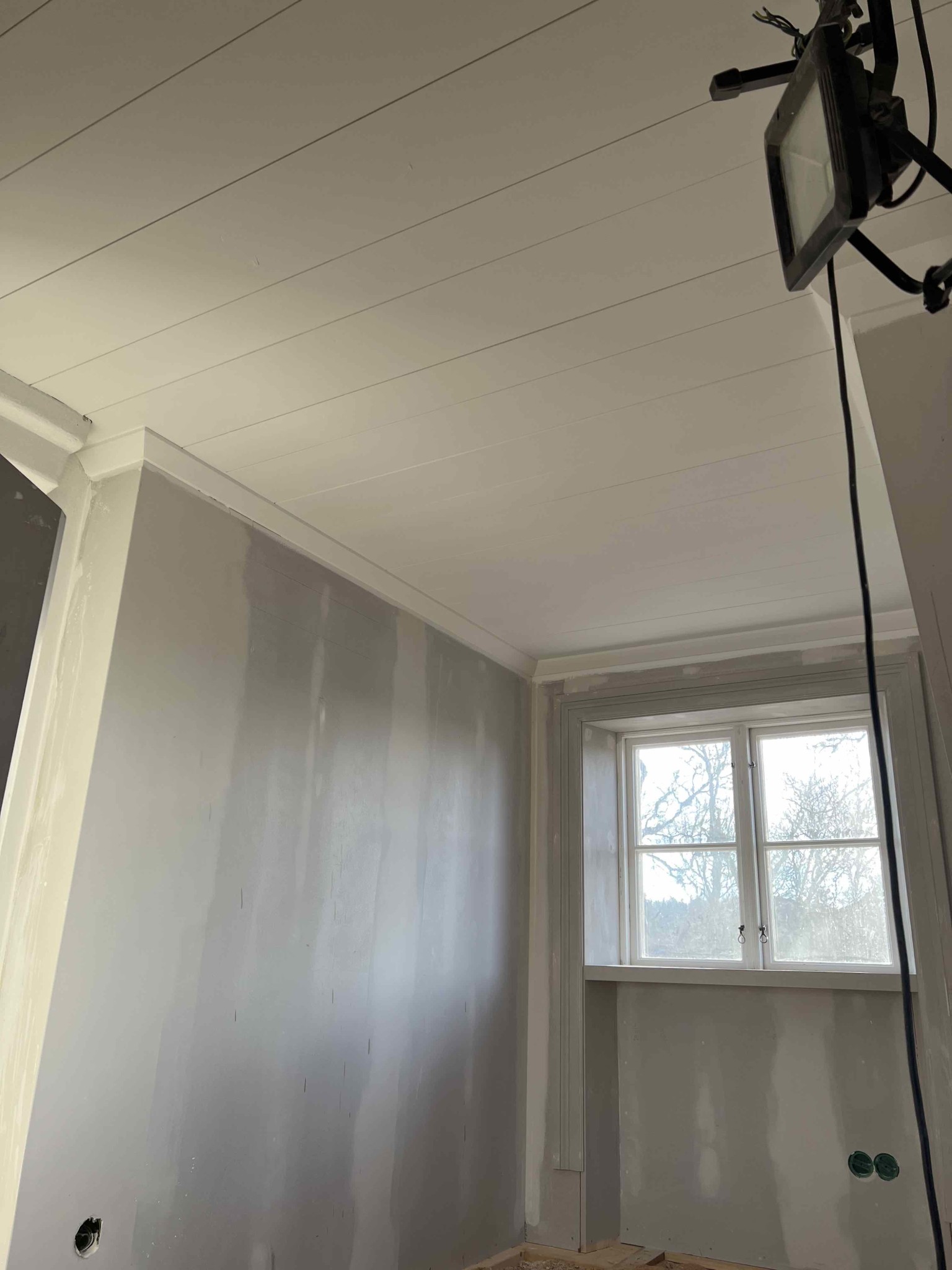

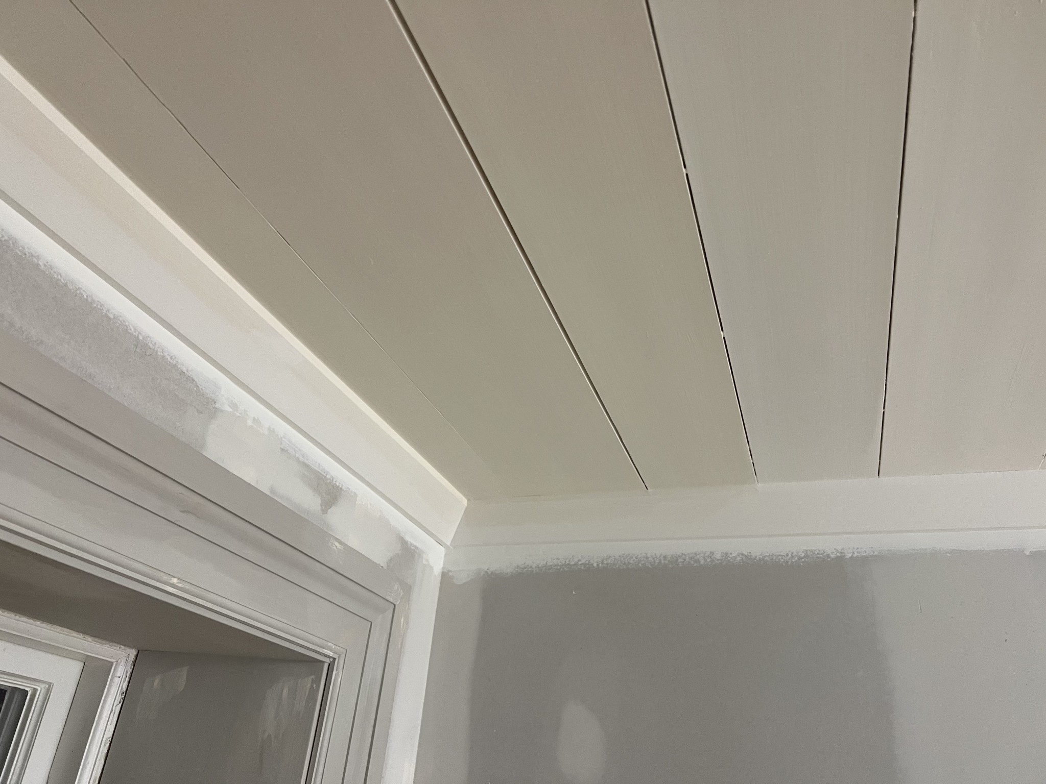

Limfärgen blev katastrof. Vet inte hur tydligt det syns men plankorna till vänster är målade (och är torra) men har helt fel nyans (jämför med plankorna till höger som är patenterade två gånger och helt kritvita som ett tak ska vara. Istället för att bli kritvitt så har limfärgen någon slags beige ton. Färgen som målaren använde kom från Engwall och Claesson och levererades oblandad. Han blötlade kritan enligt konstens alla regler, utan att röra/blanda, i 24 timmar innan det blandades ihop med cellulosalimmet, men man kunde se redan i burken att det här kommer knappast att bli kritvitt.
Frågan är hur vi ska gå vidare. Gysinge säger att deras limfärg är kritvit, men att blaska med benlim och varm färg känns sådär. Någon som har erfarenheter att dela med sig?
Tak med felaktig nyans av limfärg till vänster jämfört med kritvit yta till höger.
  • Ledsen
Åsa Lund och 1 till
Nu tror jag att vi har "räddat" taken. Efter ett långt samtal med Wibo färg där man heligt lovade att deras helmatta vita emulsionsfärg inte ska gulna har vi nu tvättat ner den lilla ytan med limfärg och sen målat taken med denna färg med gott resultat - i alla fall så här långt.
Nymålat vit tak i ett renoveringsrum med oslipade väggar och ett fönster.

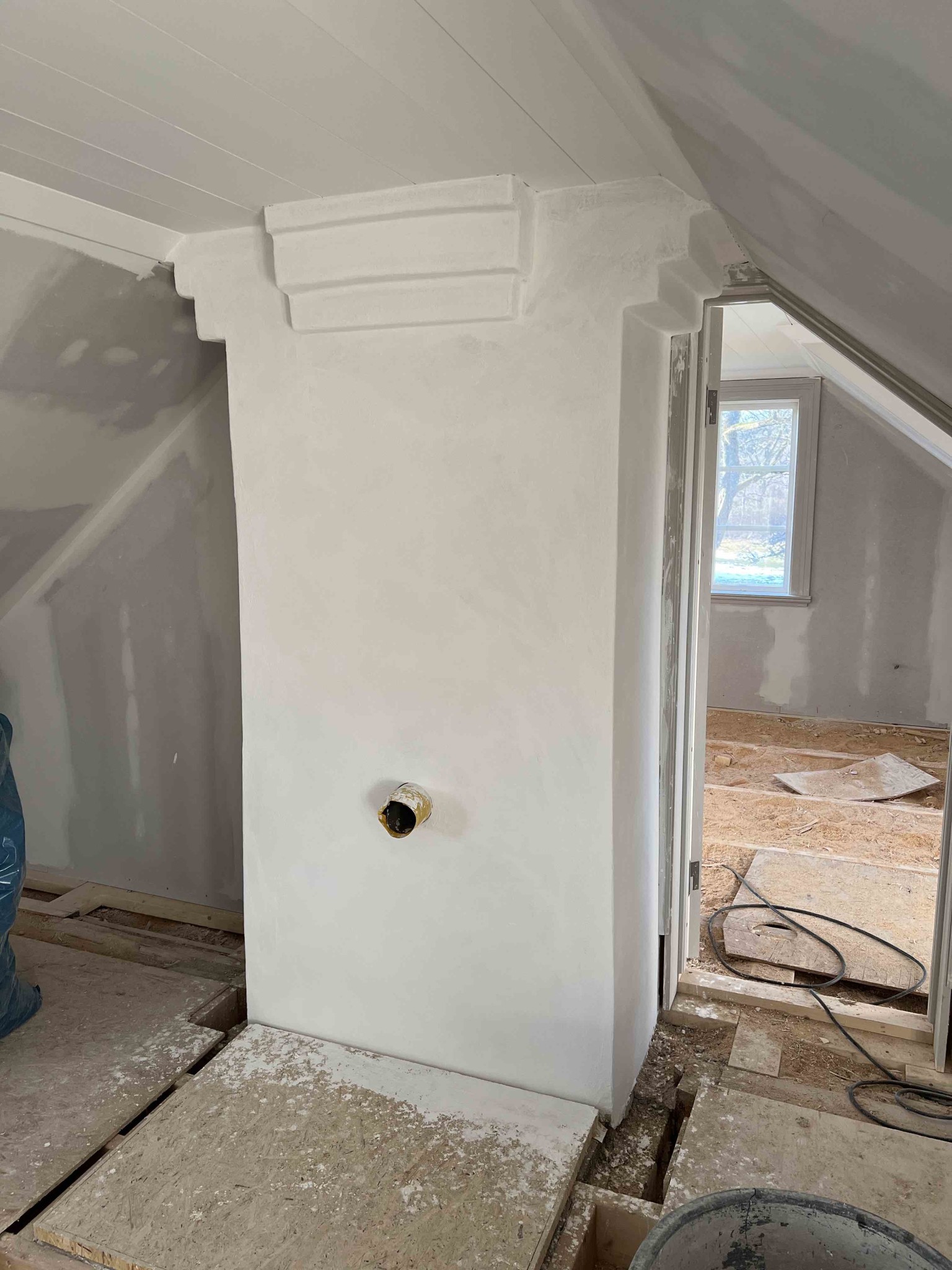

Murstockarna är också på gång - målade med kalkfärg fyra eller fem gånger. Det lär krävas ett par varv till innan den är helt färdig.
Renoverad interiör med nymålade vita väggar och tak samt påbörjat klinkergolv.

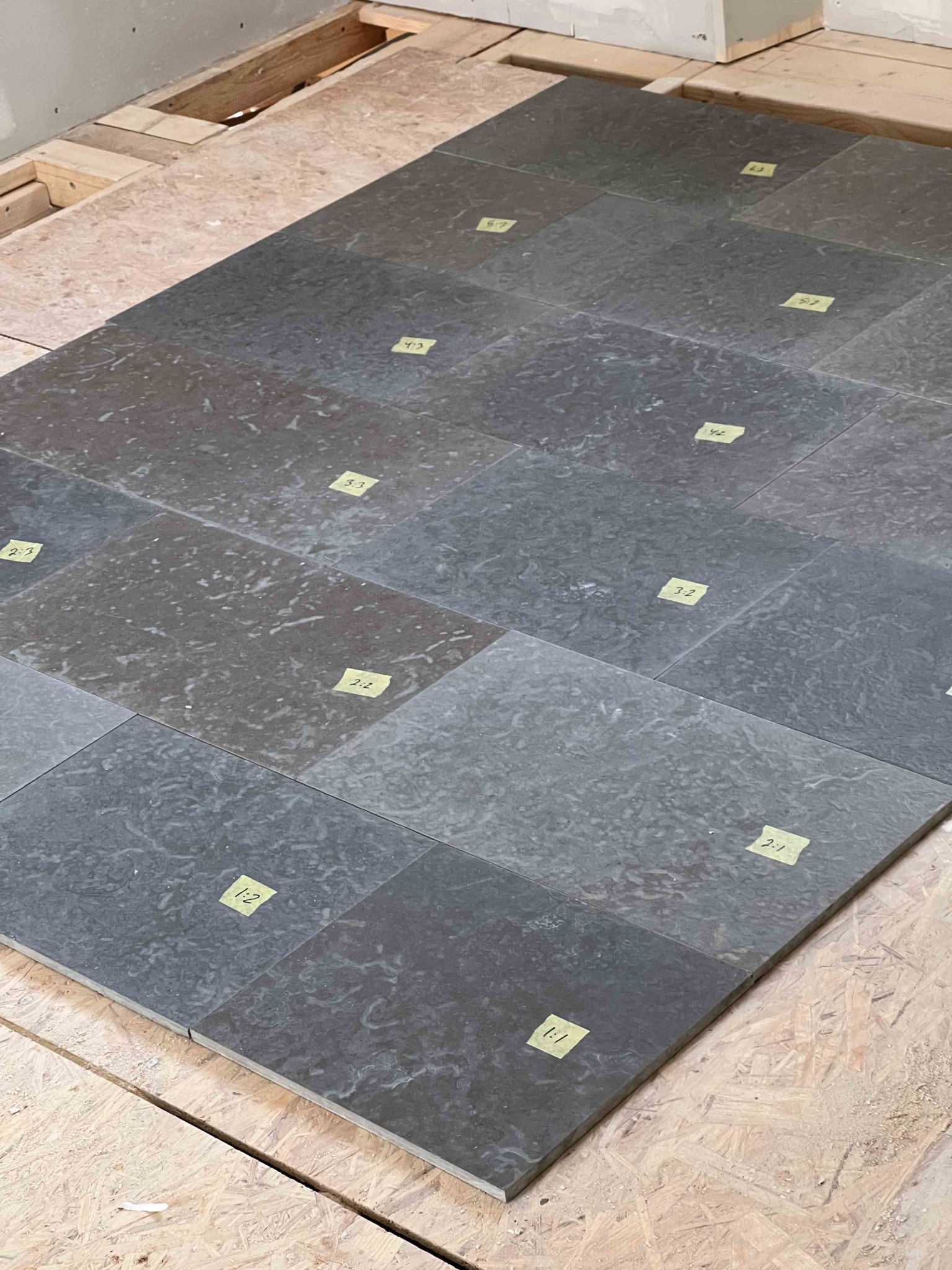

Slutligen ska golvet i WC på övervåningen läggas i morgon. Underlaget är tätskiktat och jag har placerat ut plattor av lämplig storlek så att skarvar inte hamnar för nära varandra. Riktigt fina färgskiftningar och fallande längder ger ett härligt liv i golvet.
Klinkergolv med fallande längder och färgskiftningar under förberedelse för läggning.

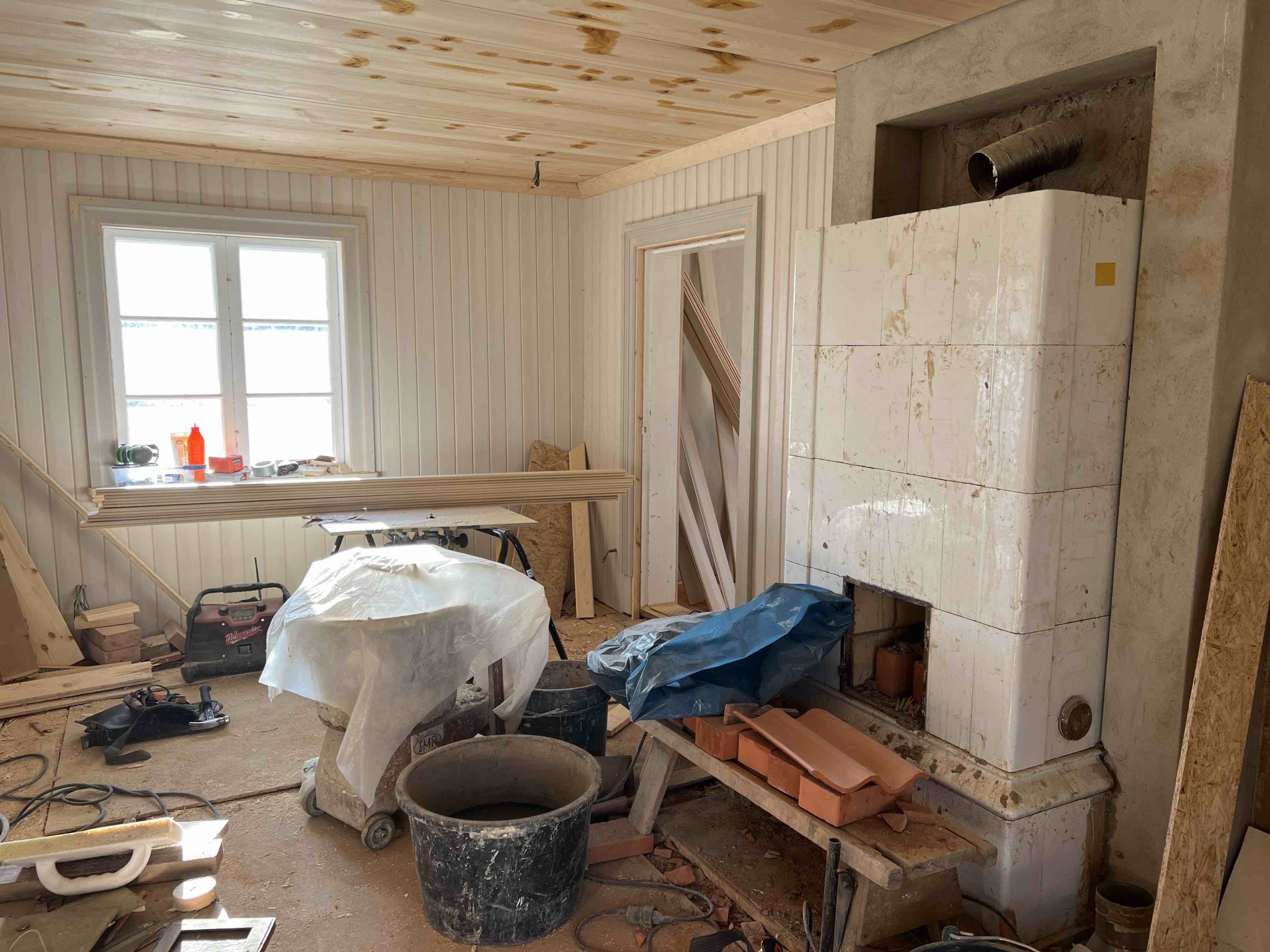

Kakelugnen förhoppningsvis klar den här veckan. Det ska bli så otroligt skönt när mureriet är klart - så grisigt det blir! :crysmile:
Rum under renovering med en oavslutad kakelugn omgiven av byggmaterial och verktyg.
