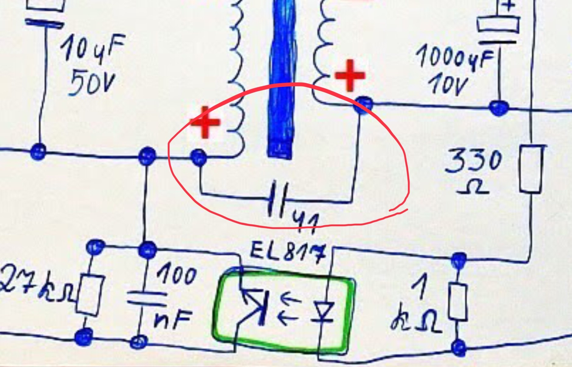

En möjlig förklaring till koppling mellan primär och sekundär.
Något inne i ”trafon” kan vara smält, bränt, förkolnat (metall/plast) eller pulveriserat (keramik) om så bara en liten oskyldig kondensator typ denna inringad i rött nedan
Denna schemasnutt kommer inte från en Huskvarnaladdare, men sannolikt har den någon liknade filterkondensator mellan primär och sekundär.
Den skall vara tillräckligt stor för att ta bort högfrekventa störningar från switchtrafon, men så liten att den inte utgör fara elsäkerhetsmässigt. Möjligen skulle den kunna vara av självläkande typ, men det kan man ju inte veta. Eventuella RF-störningar låter sig ej heller mätas med en vanlig multimeter.

Det ska i så fall vara en Y-kondensator, vilket är en kondensator med den högsta säkerhetsklassen. Den är avsedd att dämpa kapacitivt kopplade spänningsdifferenser mellan primär- och sekundärsida. Den får inte gå sönder åt kortslutningshållet. Jag ska isolationsmäta Nötegårdsgubbens transformator för att se om det finns en DC-överledning mellan primär- och sekundärsida, och om så, försöka gräva mig in i den på komponentnivå.

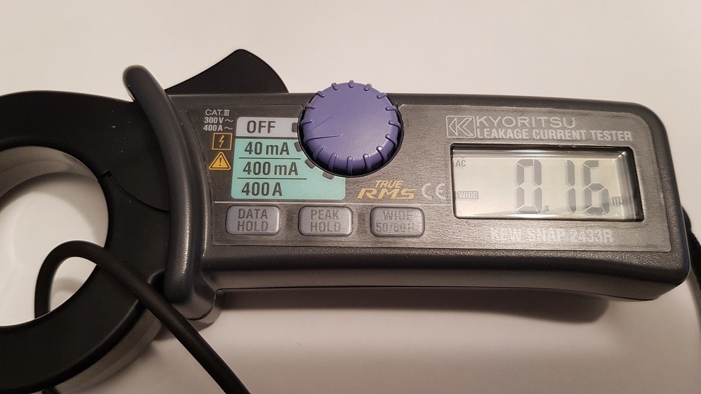

Laddaren har anlänt och jag har gjort några inledande mätningar. Precis som i tråden är resultatet varierande, den mäter lite olika från gång till gång, löste JFBn i början men därefter kan jag inte återskapa det. När den fungerar mäter den Ok. 28 V DC är slät o fin. Läckströmmen är normal, runt 170 µA, kanske lite i överkant. Men den är som sagt inte konstant utan kan variera mellan 90 - 250 µA. Då den verkar följa konstruktionen hos gängse switchade nätdelar så är läckströmmen beroende av hur stickproppen är vänd. Om felet också beror av stickproppens läge är ännu oklart. Det icke stabila uppträdande är ändå oroande så det var rätt att kassera den. Återkommer med mer detaljer senare.

Tja, mätningar ger inte så mycket mer verkar det som. Nu när den vilat inomhus två veckor visar den än mindre läckström, knappt mätbart, och ingenting som får JFBn att lösa. Mina inledande mätningar gav några hundra µA.

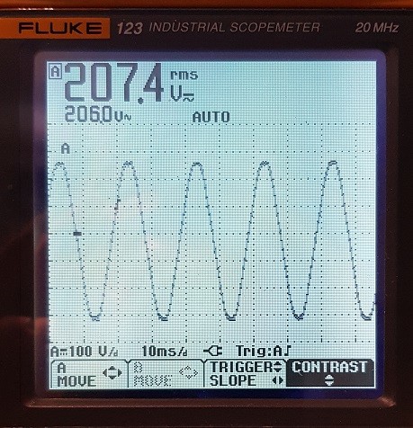

Jag mätte även spänningen mellan primär- och sekundärsida som obelastat gav olika resultat varje gång jag mätte. Nu är den mer stabil och lite lägre än vad som visas här. Man ser att den är kraftigt beroende av hur stickproppen är vänd. Jag mäter mellan sekundär och PE.

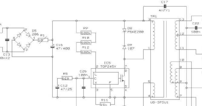

Här är ett kretsschema på en typisk switchad nätdel. Man ser tydligt varför stickproppens läge har betydelse för läckströmmen. Man ser att det kan bli en svag AC-läckström men inte DC. Den där Y-kondensatorn som det talats om i tråden sitter högst upp, C17. Den är till för att inte sekundärsidan ska bygga upp en kapacitivt kopplad spänning som driver iväg till betydande potentialer.

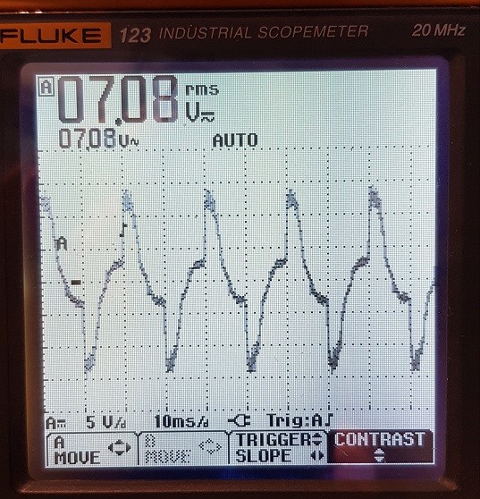

Av mätningarna ser man att läckströmmen har frekvensen 50 Hz. Switchfrekvensen är åtminstone en faktor 1000 högre men den ser man inte mycket av, kanske tur det då kondensatorn då skulle släppa igenom för hög ström. Nätspänningen är dessutom likriktad och glättad, men inte perfekt som det verkar.
