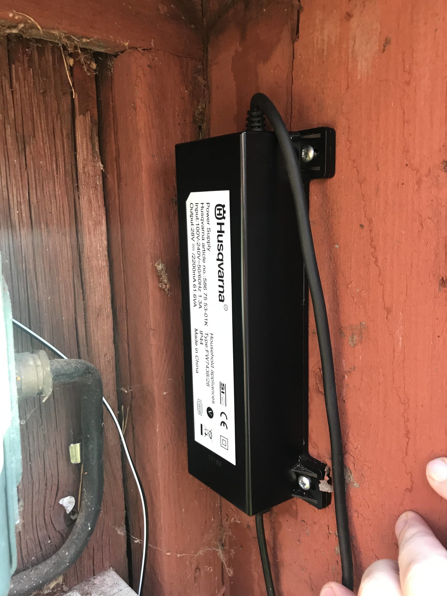

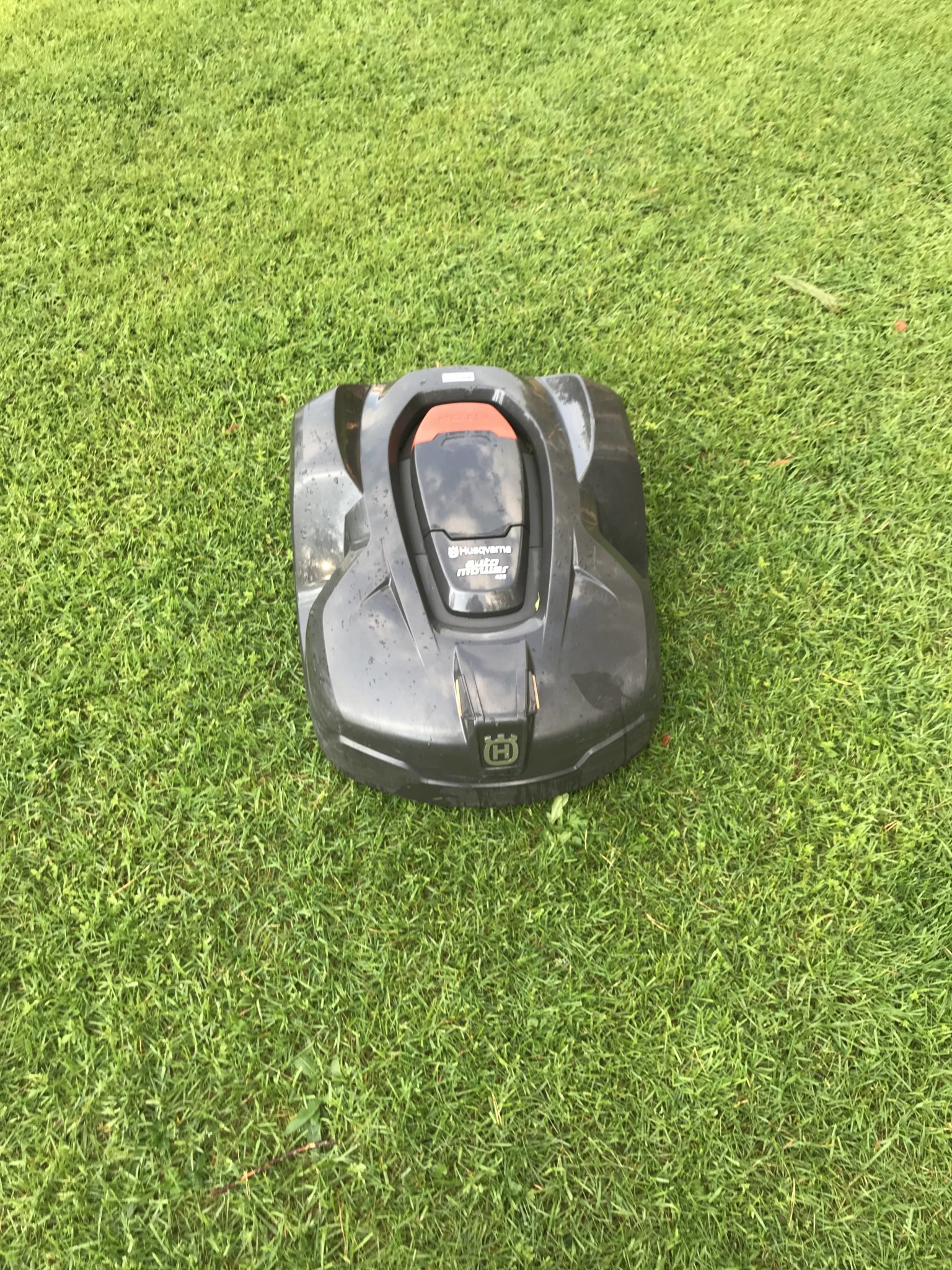

Kom ner till landet och såg gräsklipparen stå prydligt mitt på en välklippt gräsmatta. Ingen slingsignal var beskedet och mycket riktigt lyste ingen lampa på laddstationen.
Vidare undersökningar (klockan på mikron) antydde att hela huset varit strömlöst men strömmen var åter. Dock inte på uthuset där laddaren sitter, där hade jordfelsbrytaren löst ut. Slog på den varvid den löste ut direkt igen. Kopplade ur strömmen till laddaren och försökte igen. Då höll sig spänningen igång.
Kopplade in laddaren igen varvid jfb åter löste ut. Kopplade ur sladden efter transformatorn och provade igen: då funkade det fortfarande. Vet dock inte om transformatorn gör något utan att svagströmssidan är ikopplad, så det sade mig inte så mycket.
Det har regnat rejält senaste timmarna och kanske har det också åskat, så jag tänker att det kan ha blivit överslag i något som gått sönder. Använder uttag från samma undercentral till annat, så är övertygad om att det är roboten, men vet inte riktigt var jag ska fortsätta felsökningen. Laddaren har ett rejält hus och transformatorn sitter väderskyddat, så det borde vara något roligare än att det trängt in vatten någonstans.
Har en multimeter jag kan mäta med och kan ta lite bilder om det är till någon hjälp.
Det är en Husqvarna Automower som varit inkopplad ett par år, så det är någon slags förändring som skett.

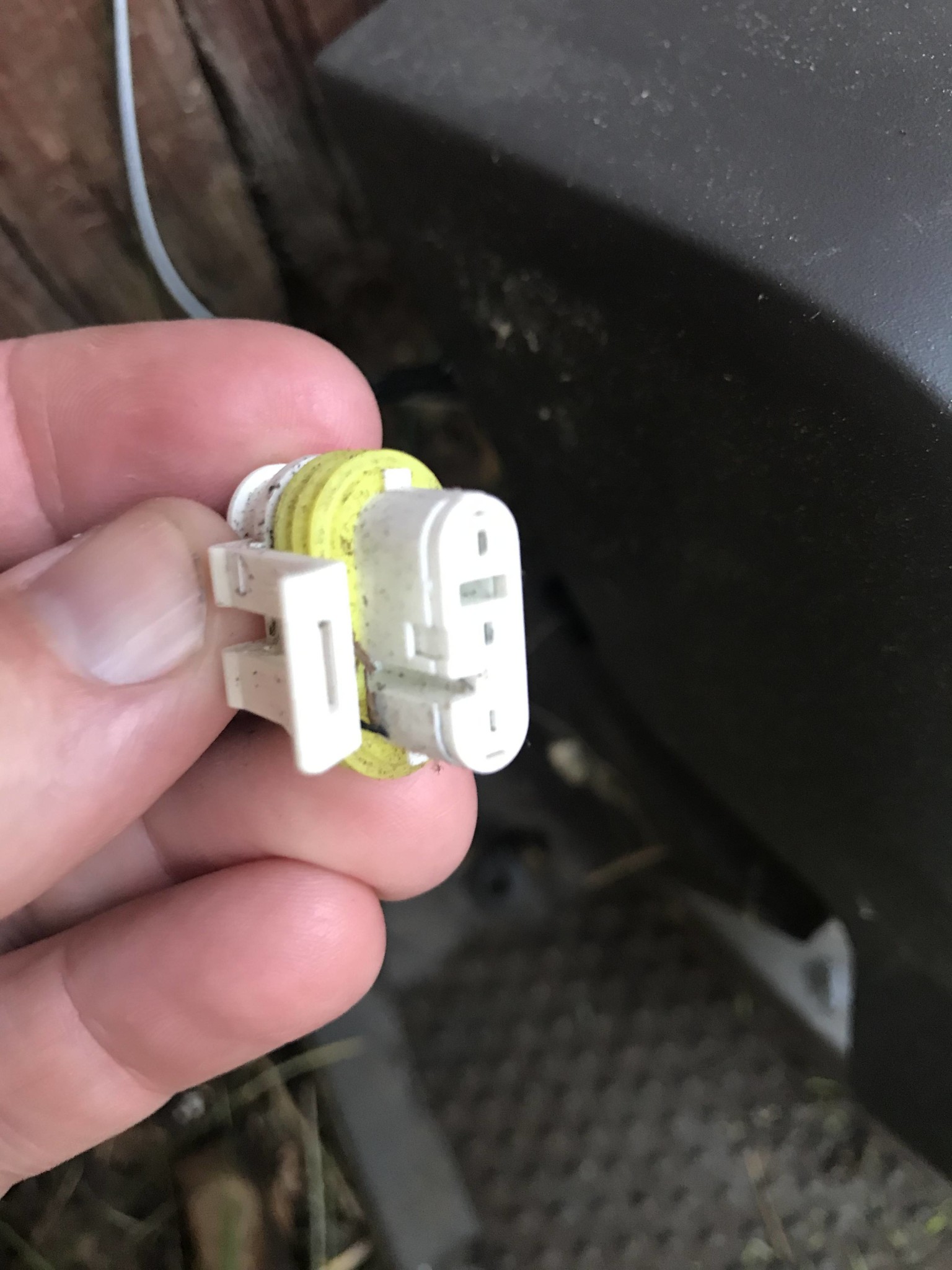

Fnulade vidare utan direkt mål och riktning. Försökte mäta i svagströmsledningen, men kontakterna var så små att jag inte kom åt. Kan väl hitta några små kopparbleck, men nja, tror inte felet ligger där.
Kopplade ur sladden vid själva laddaren för att se vad det hann bli för lampsignal innan jfb:n slog till. Först blev det grönt, sen rött, sen bruten krets. Fast rött sken betyder tydligen trasigt kretskort, men det gick lite för fort för att jag ska kunna säga att det var ett fast sken.
Åska, bränd station och sen jordfel efter det, eller vad tror någon som kan något?

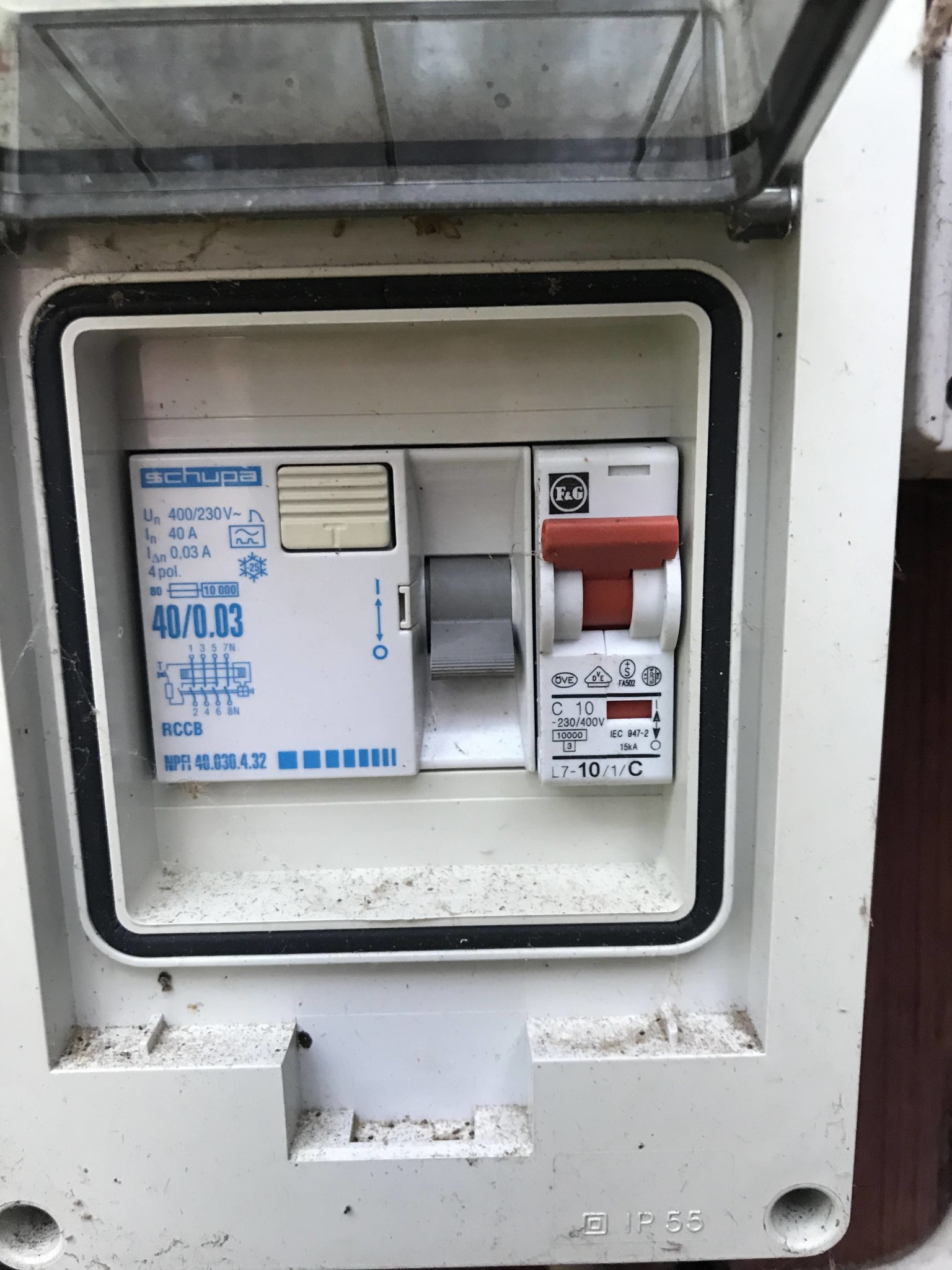

Bild på en synbart oskadad kontakt till svagströmsledningen respektive den utlösande jfb:n nedan.

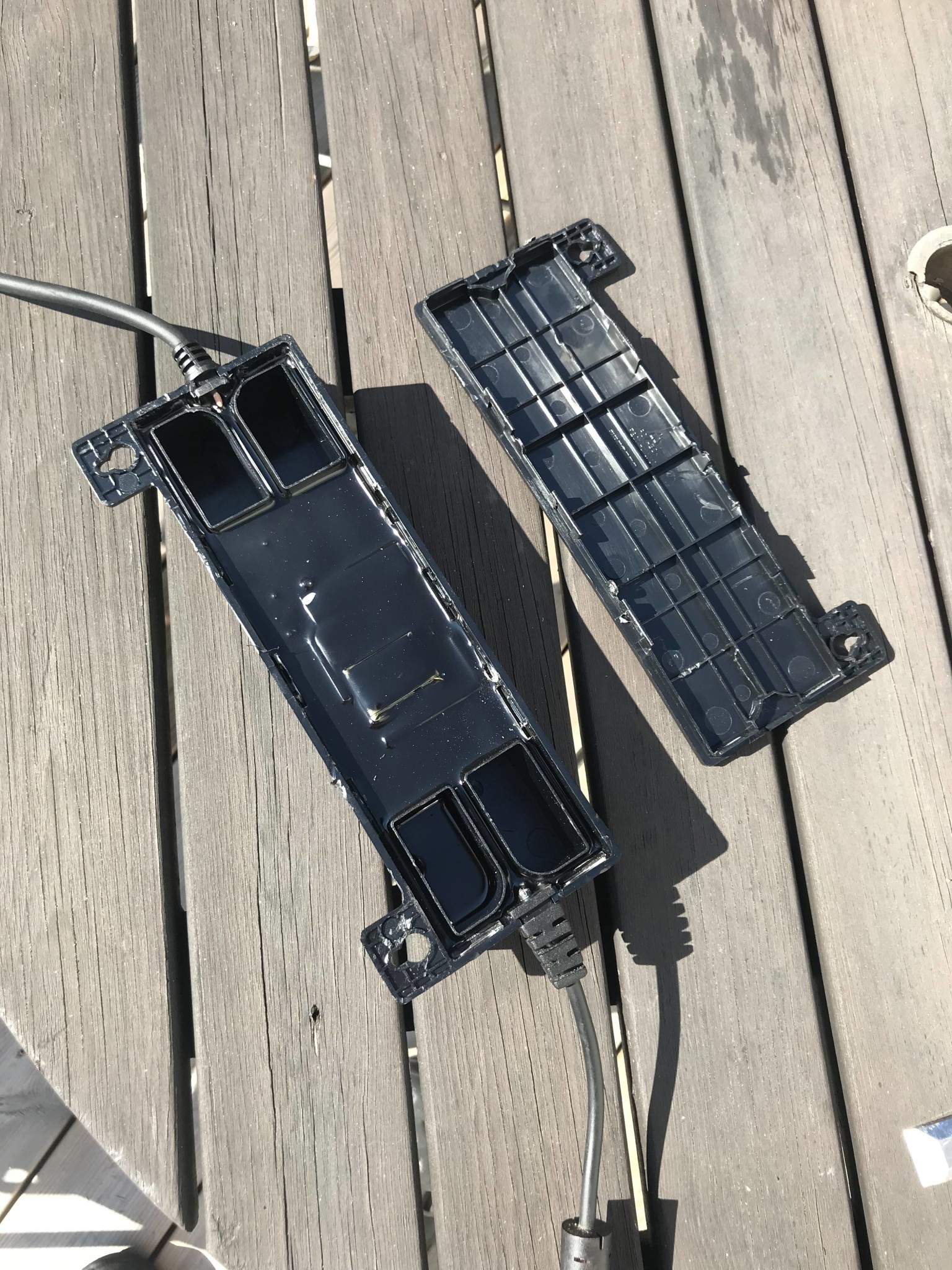

Började mecka upp transformatorn, men det sitter så mycket snäppfästen i locket att det känns troligare att jag spräcker plasten än att jag får upp skiten. Men som sagt, inga yttre antydningar till att något skulle vara bränt, så lämnar frågan olöst tills vidare.

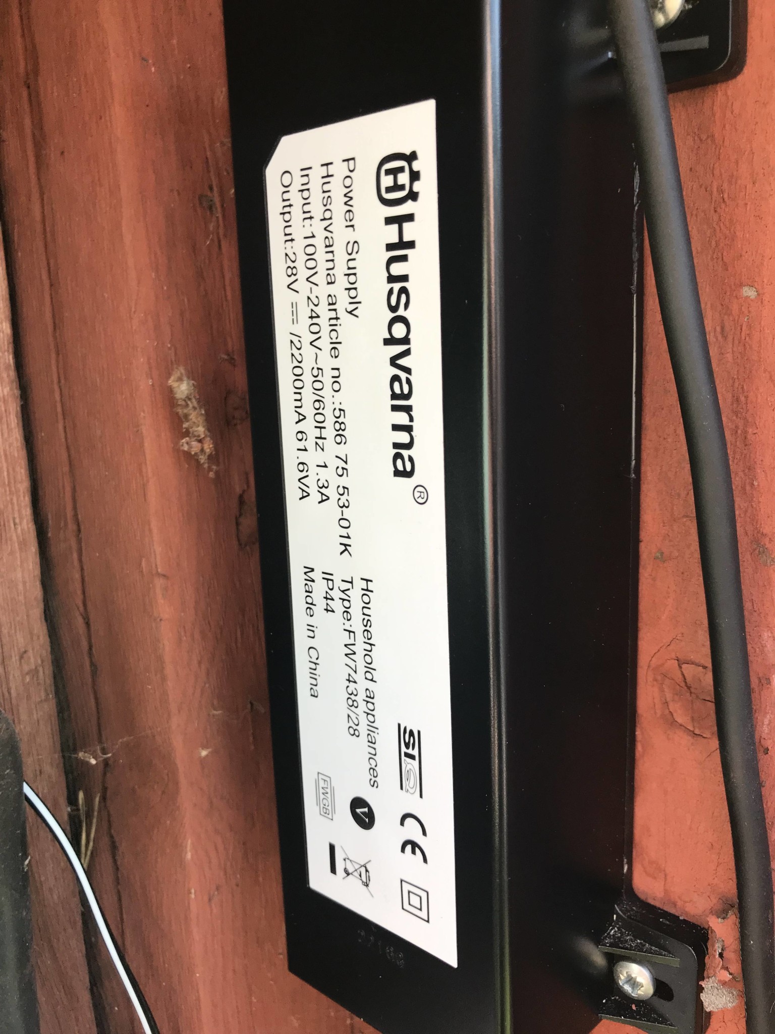

Inte ska jag vara så ogin att jag utelämnar bilder på en oöppnad svart plastlåda.
Här är den, tillbakaskruvad på sin plats i undercentralen hemsnickrade skåp. Och ja, den ser precis så hel och ren ut ur samtliga vinklar sånär som på några mejselmärken där jag försökt öppna den.

Finns förvisso också en viss möjlighet att felet ligger i nollan längre upp i matningen och inte visar sig förrän belastningen överstiger en viss nivå. Fukt? Av bilden att döma ser jordfelsbrytaren ut att skydda endast en lokal del av anläggningen? Vad händer om du kopplar in någon annan lite större förbrukare i uttaget? Eftersom transformatorn har en högre kapslingsklass finns det stor risk för att elektroniken är ingjuten och är nästan omöjlig att komma åt även om du lyckas få av locket.
Skogsägare
· Stockholm och Smålands inland
· 23 916 inlägg
Och det säger du nu!C cpalm skrev:
Korrekt observerat, jfb:n går bara till två schuko-uttag på platsen, övriga uttag (en trefashandske samt resterande del av uthusen) är bara skyddade av huvudcentralens jfb. Varför vet jag inte, det är före min tid.C cpalm skrev:Finns förvisso också en viss möjlighet att felet ligger i nollan längre upp i matningen och inte visar sig förrän belastningen överstiger en viss nivå. Fukt? Av bilden att döma ser jordfelsbrytaren ut att skydda endast en lokal del av anläggningen? Vad händer om du kopplar in någon annan lite större förbrukare i uttaget?
