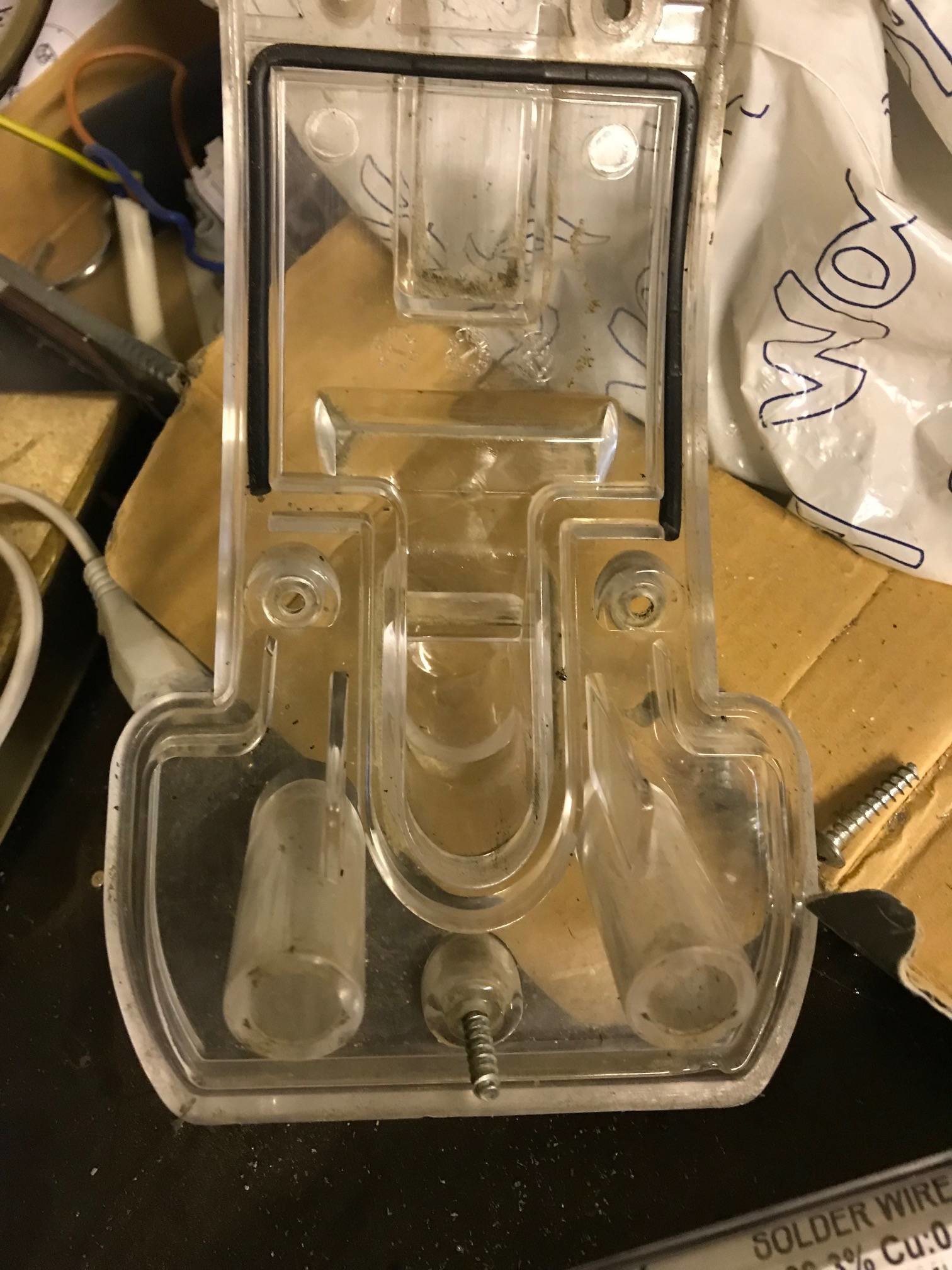

Jag hade en rejäl torkning i källaren under helgen och mer därtill, där jag även gjorde en grovrengöring efter att ha lyft av huv och stötfångare. Hade en hel del fukt på de flesta ställen, bl.a. under batteriet och även litegrann inne under kåpan för frontkortet, vilket ju kändes mindre bra. Skönt att få det urtorkat och rengjort iaf. Efter ett antal dagars efterföljande torkning funkade allt fint igen men nu ikväll, efter 3 dagar med regn är problemen tillbaka. Fruktansvärt tröttsamt. Nu står den på tork i källaren igen. Verkligen dags att bygga ett hus åt den nu, det borde jag väl förstås ha gjort för längesen, med facit i hand.
En sak som jag upptäckte när jag tog av kåpan till frontkortet var att packningen såg ut att vara ofullständig. Se bifogad bild nedan. Är det någon som kan bekräfta att så är fallet. Den borde väl sträcka sig runt hela kåpan?

Någon som har en uppfattning om packningen vid kåpan för frontkortet för övrigt? Enligt min tidigare fråga.
