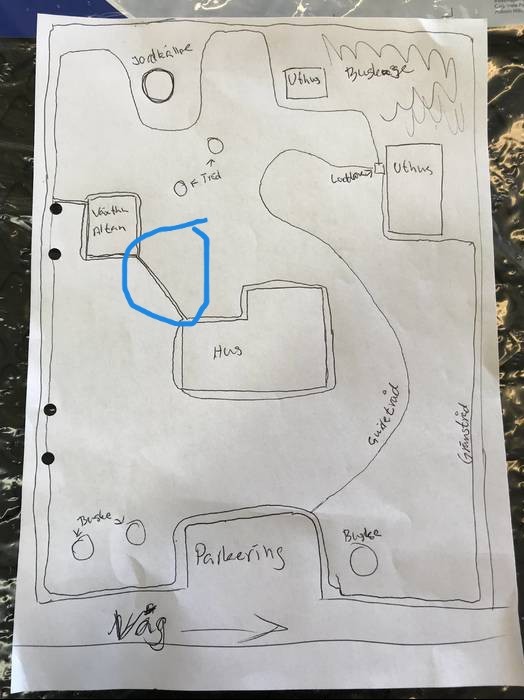

A Aronb skrev:
Jag har ju inte tillgång/kunskap om tjusiga ritprogram men har gjort en snygg teckning här som är lite mer noggrann än den förra kanske. Där syns även hur guidetråden går just nu. Om nån har någon ide eller tips på vad som kan göras för att få rätsida på detta så skulle det uppskattas enormt
Just nu hatar jag roboten och önskar att jag aldrig hade köpt den. Men vill ändå försöka så mycket som möjligt för att få ordning på den själv.
I det första läge du hade guidekabeln i så korsade den väl begränsningskabeln mellan hus o växthus/altan (markerad i blått nedan)?

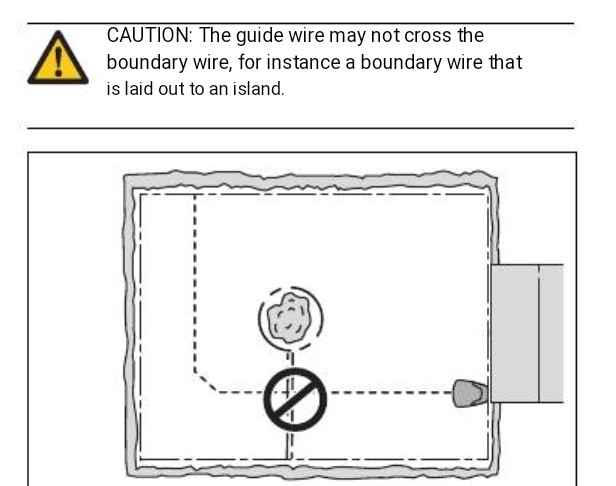

För ROB600 är detta en 'no-no'. Se urklipp ur manualen nedan. Detta kanske förklarar varför den inte hittade hem med guiden i ursprungsläget? Tycker det sammanfaller med var du indikerade att den hoppade av i ett av dina första inlägg.

Nej begränsningslabeln gick inte där då, jag har flyttat den dit efteråt för att kunna komma åt framsidan av huset med guiden. Den som går till ön som huset ör gick från början ut vid parkeringens högra hörn ca.
(Från början trodde jag ju att det var nånting i Marken som störde den)

Det är enligt manualerna samma sak för alla i Husqvarna-familjen, dock vet jag ingen som haft problem med det på riktigt. Jag har själv en AM 420 med en guide som korsar begränsningskabel ut till en ö och det har aldrig varit något problem.
Husqvarna220Ac
