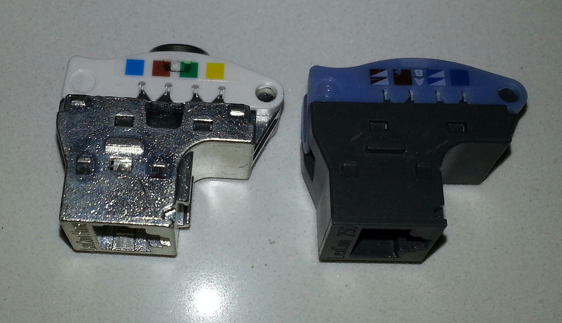

Vi hade först Lexcom Modularjac DPM Kat6, som har samma färgmärkning. Men dom är svarta och vi har vita Renova ytter datauttag, så vi ville ha något mindre diskret. Vi hittade Lexcom Modularjack Home WB som är silverfärgad. Nu fick vi hem dom och upptäcker att det är helt annat färgkodning, som då inte stämmer överens med kablarnas färgmärkning.

Någon som vet om det finns vita RJ56 Kat6 Lexcom med samma färgmärkning som den svarta på bilden?

Lexcom home verkar vara ett eget system för hemnätverk vad jag kan se. Däremot ser ju båda uttagen nästan likadana ut(förrutom färg då). Om man då får gissa så kanske dom även ser likadana ut innuti? I så fall borde dom ju gå att koppla enligt märkningen på den svarta kontakten?

Ja, det fungerar att koppla efter de färgerna som finns i tråd-länken ovan. Det är rätt och så har jag även gjort nån gång.
Nej, det finns inga vita modulärjack. Dock finns ju vita ramar att använda.
Om man inte vill ha något svart synligt finns vita ramar med dammluckor att använda. Vilket gör att det blir helt vitt.
