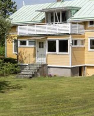

Vi är spekulanter på ett sekelskifteshus som tyvärr byggts till på 60-talet. En tillbyggnad som ifall vi köper huset måste rivas. Utbyggnaden består av en hall och ett badrum med toalett, handfat och badkar.

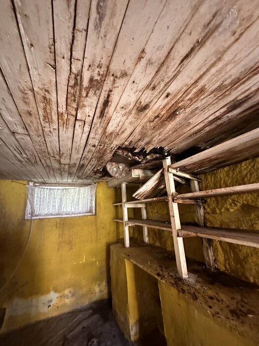

Grunden är en murad ”källare” med dörr. Ej isolerad sådan. Jag har bifogat en bild på hur det ser ut under badrummet så förstår ni.
Även där tillbyggnaden möter befintlig byggnad har fukt trängt in och det finns skador i innertaket.
Vår tanke är att man river den och bygger en ny då hallen behövs, så även badrummet.
Frågor - behöver man rivningslov om man tänkt ersätta tillbyggnaden med en lika stor/likadan? Estetiskt ska vi återgå till ursprungsstilen på fönster och ytterdörr.
Spröjsade flaggfönster och en tidsenlig ytterdörr.
Nya utbyggnaden blir utan källare, vi tänker platta på mark. Vad kan man fylla igen grunden med?
Tillbyggnaden är ca 15-18 kvm.

Du borde behöva bygglov för en sådan ändring, vilket då automatiskt inkluderar lov atyt riva den bef.
Men visserligten ser det ju väldigt illa ut på källarbilden, men måste du verkligen riva? Det borde gå att lösa med en grundlig renovering. Och då kan man ju alltid piffa till utseendet samtidigt.
Bra poäng, jag vet inte om det måste rivas. Det var vår känsla när vi såg det. Även taket på den här utbyggnaden är dålig, och där taket är fäst in i vägg läcker det in vad det verkar, och har skadat huset.
Den lilla grunden behöver även dräneras, vilket ju också är en kostnad i sig. Men det kanske behövs även om man fyller igen den för att bygga nytt.

Jo men en dränering blir knappast dyrare än att fylla igen och gjuta en platta med isolering osv. Även om "renovering" betyder att riva precis allt utom stommen, så är det troligen ändå enklare och billigare än att riva helt. anslutningen till huset och reparation av de skadorna måste ju ändå lösas.
Sant. Tack för input! Uppskattar det verkligenH hempularen skrev:Jo men en dränering blir knappast dyrare än att fylla igen och gjuta en platta med isolering osv. Även om "renovering" betyder att riva precis allt utom stommen, så är det troligen ändå enklare och billigare än att riva helt. anslutningen till huset och reparation av de skadorna måste ju ändå lösas.
Håller med, riv till stommen och ta det därifrån. Troligen är det mesta bärande helt ok och då är det bara att klä in igen och se till att det blir en bra anslutning. Källaren dräneras runt och sen har ni ett bra kallföråd om ni ställer in en avfuktare.

Med platta på mark hamnar ni väl fel i höjd mot resten av huset?
Det där huset har säkert alltid haft en veranda, även innan någon gjöt grund och byggde in. Vill ni föröka återskapa något som liknar ursprunglighet behöver ni ju ha någon typ av sockel med höjd där, oavsett om ni har källare i den eller inte. En källare är bara mer inspekterbar och mer användbar...
Är inte det stora problemet med "källaren" att den är för tät? Blir inte det där funktionellt sett som en krypgrund utan någon ventilation?
Jag är inte säker på att ni behöver dränera? Det är ju ett gammalt hus som från början bör vara placerat och byggt för att klara sig utan i dränering.
Kommer det in en sådan mängd markfukt att den är ohanterlig ifall man utformar utrymmet för att fungera ungefär som om det vore en stenkällare i en torpargrund?
OT: Ser jag fel eller är de huggna grundstenarna(?) bakom hyllan målade gula(?)
