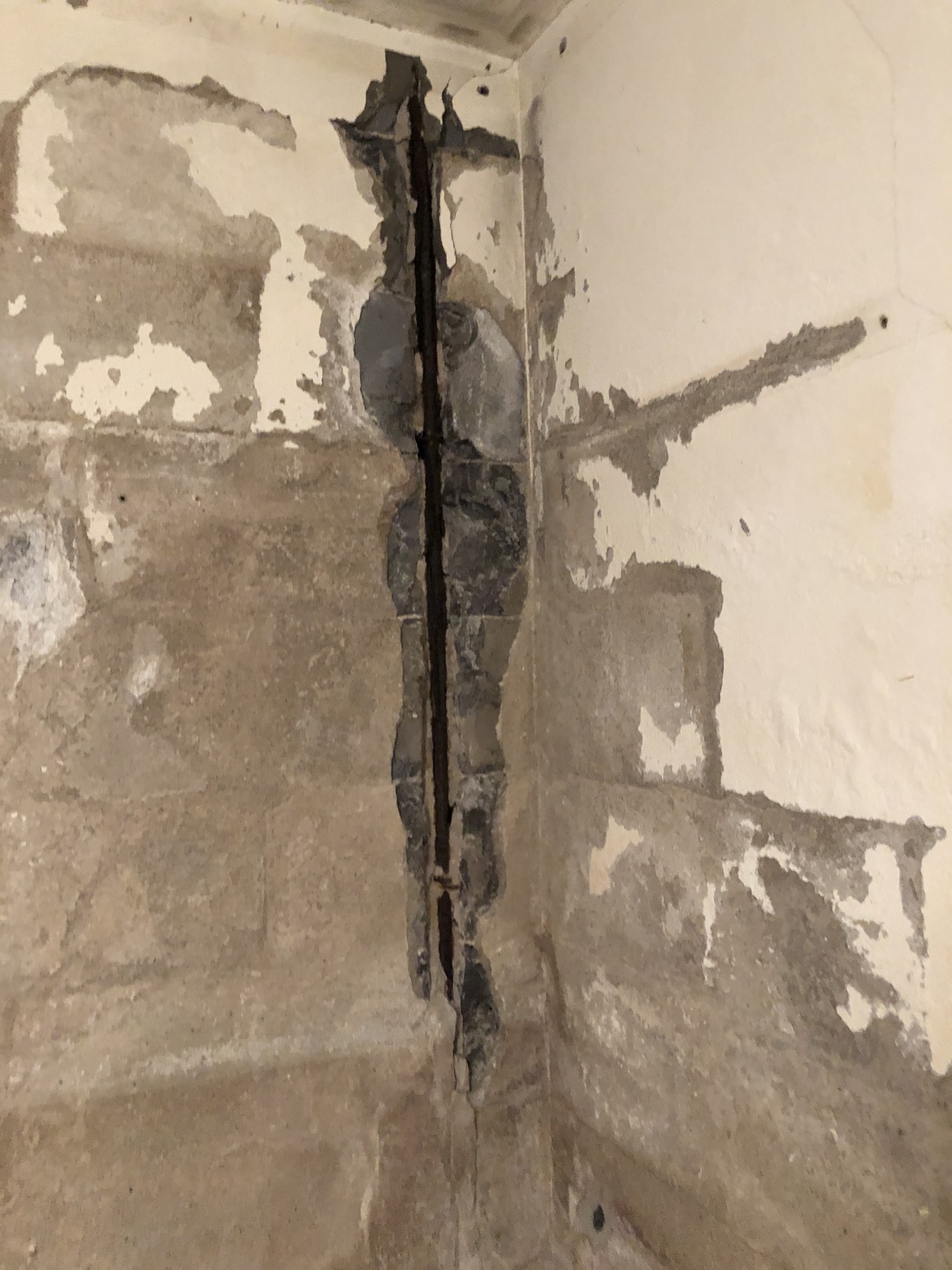

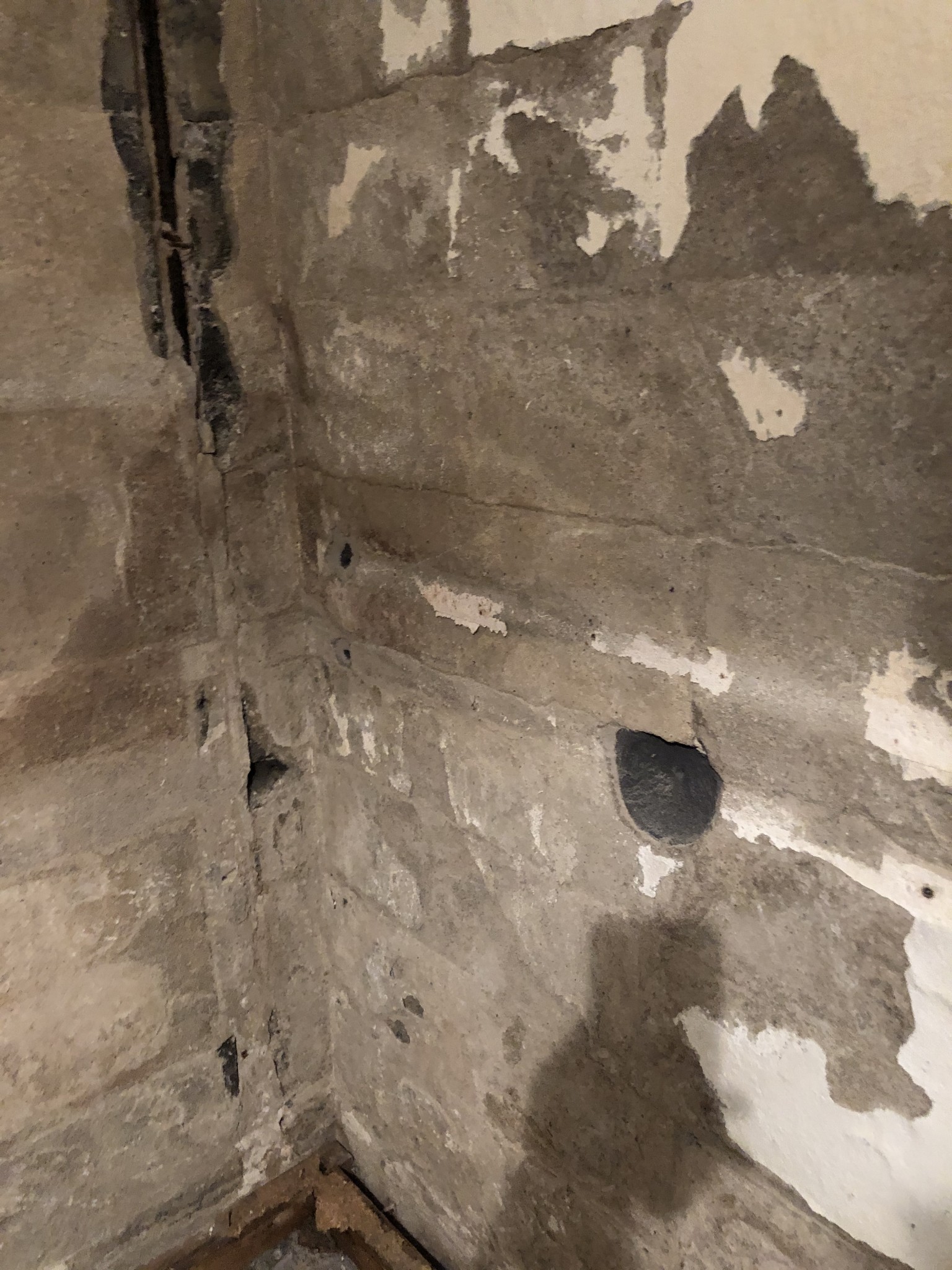

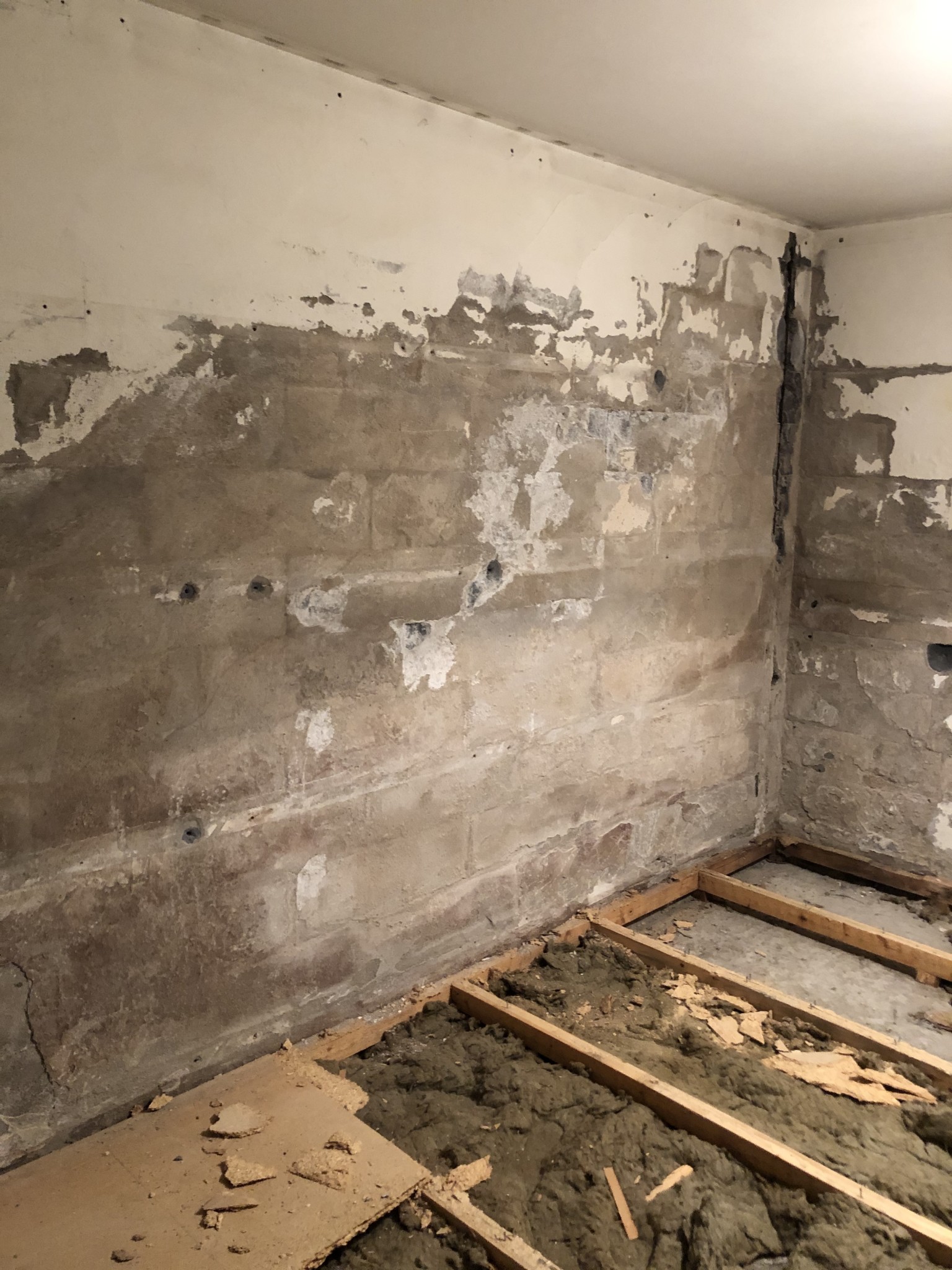

Souterränghus byggt 67. Pga av en gammal vattenskada (orsakad av bristfällig dränering -67) så har min nyköpta gillestuga stått orörd. Det är en historia i sig men det var en vattenskada, det dränerades om men inget gjordes i gillestugan när en av ägarna dog plötsligt. Nu känner jag ingen fukt alls utan det verkar lugnt.
Så nu har jag tagit över det och rivit ut allt.
Putsen satt som väntat rätt löst på många ställen så nu har jag knackat bort allt löst.
Det är blåbetong bakom som ni ser på bilderna nedan. Vad gör jag nu på väggen? Jag vill putsa, men vad ska jag putsa med? är det något som är mer lämpligt för radon? Jag har hört gott om gipsum och det låter kul men är det lämpligt, det blev en del djupa hål?
Radonvärdet är på 400 nu så ingen katastrof men över gränsen, tänkte komplettera självdraget med lite mekanisk frånluft och köra ventilerat golv i gillestugan.
Tacksam för svar

Gypsum må vara kul och klarar förvisso hål rätt väl men strikt enligt regelboken är gipsputs under marken inte att rekommendera. Även om dränering nu är ordnad och du inte märker av tillkommande fukt. Använder du sökfunktionen ser du liknande trådar där vissa förvisso kör på det ändå men du ska vara medveten om att en cementbaserad produkt förmodligen är det som bör användas. Tyvärr en djungel vilken puts som gäller på lättbetong dock.
Med detta sagt så har jag själv kört gipsputs på lättbetong, både över och under mark och upplever den som underbart lättjobbad jämfört med en cementbaserade produkter
