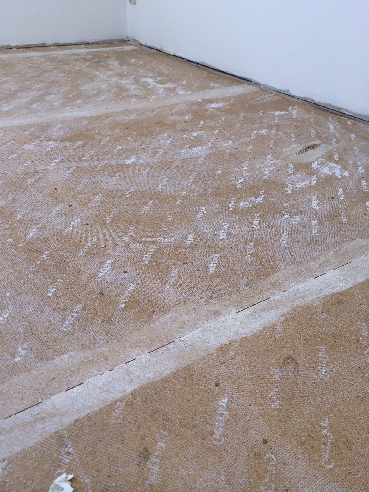

Tjuvlånar tråden en kortis. Jag är lite i motsvarande situation (utan ludd) men limmet klibbar fortfarande. Betyder det att det är blött fortfarande (har precis dragit av plastmattan)?? Bör jag vänta tills det torkat eller. Vad rekommenderar ni? Bifogar en bild också. :-)
Det kommer förmodligen inte att sluta klibba. Vad ska du göra? Vill du ta bort limmet eller?
Jo. Ska på med trägolv (furu). Är mest orolig för lukten.
Vad är det för någon skiva du har? Slipa bort limmet med golvslip om det går annars bara prima och flytspackla, borde inte lukta igenom.
Det ser ut som Masonite / tretex
