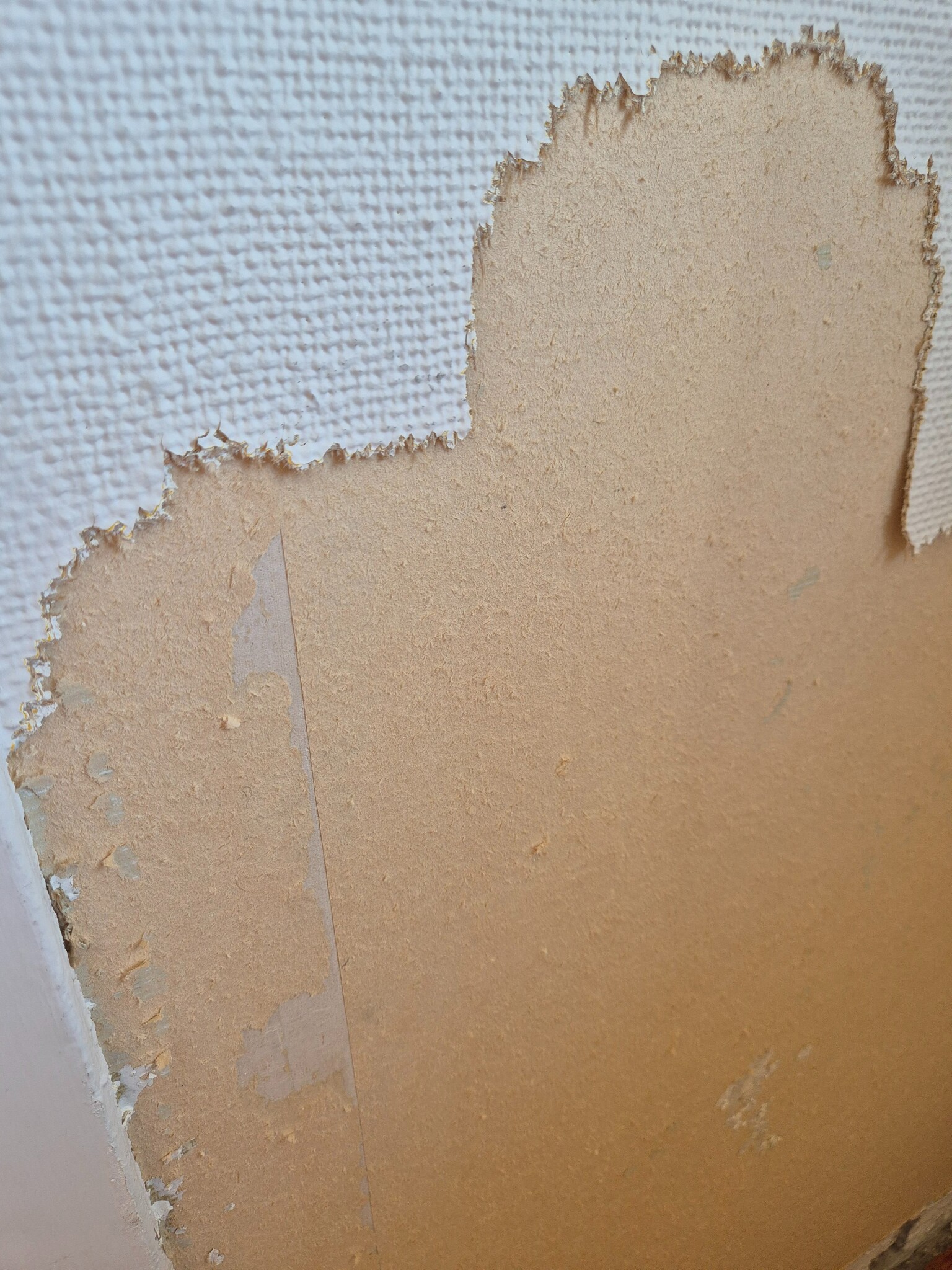

Hej, hoppas det är okej att jag ställer en liknande fråga! Jag har rivit bort en liten del av vävtapet och får också som en luden yta. Är det tapetklister som är bäst att använda? Man kan inte rullspackla? Jag ska måla väggarna, inte tapetsera.

Risken med att spackla direkt på pappersluddet är att det lagret släpper från underlaget (pga. vattnet i spacklet) och det bildas blåsor.R Renoverings-Linn skrev:
Köp en billig grundfärg och måla på. Skrapa bort det som bubblar sig vått (kladdigt!). Vänta sen till det torka och slipa sedan till en jämn yta. Spackla vid behov och måla sen ett lager grundfärg till. Upprepa tills ytan ser bra ut. Kan vara ett antal varv. Färg tenderar att framkalla minsta ojämnhet och strukturskillnad. Betydligt enklare att köpa en enfärgad tapet.R Renoverings-Linn skrev:
Tack! Körde följande och blev perfekt.G gmogmo skrev:
1. Handslipa bort det värsta med 120 papper
2. Tapetklister som jag hade hemma från tidigare (non woven)
3. Lät torka i 3 timmar
4. Handlispa lätt med 120 papper
Tog cirka en arbetsdag (inklusive torktid) för ett 15 m2 rum, 4 timmar slipa, 1 tim tapetklister, 3 timmar torka, 30 min slipa över lätt.

Tack för bra tips. Jag funderar på om det är enklare att låta vävtapeten sitta kvar och bredspackla/rullspackla direkt över den. Jag har som sagt rivit bort en mindre del nu bara och den gick ganska lätt att riva bort. Men vad blir enklast att göra för att få underlaget så jämnt som möjligt inför målning - riva bort och göra såsom du skrev eller bredspackla/rullspackla direkt på tapeten?G gmogmo skrev:Köp en billig grundfärg och måla på. Skrapa bort det som bubblar sig vått (kladdigt!). Vänta sen till det torka och slipa sedan till en jämn yta. Spackla vid behov och måla sen ett lager grundfärg till. Upprepa tills ytan ser bra ut. Kan vara ett antal varv. Färg tenderar att framkalla minsta ojämnhet och strukturskillnad. Betydligt enklare att köpa en enfärgad tapet.
Det beror på hur bra du är på att spackla samt hur hårt vävtapeten sitter. Rent allmänt vill jag i alla fall börja spackla på något som är så jämt som möjligt.R Renoverings-Linn skrev:Tack för bra tips. Jag funderar på om det är enklare att låta vävtapeten sitta kvar och bredspackla/rullspackla direkt över den. Jag har som sagt rivit bort en mindre del nu bara och den gick ganska lätt att riva bort. Men vad blir enklast att göra för att få underlaget så jämnt som möjligt inför målning - riva bort och göra såsom du skrev eller bredspackla/rullspackla direkt på tapeten?

Vävtapeten sitter löst och det är enkelt att riva bort den så att man får en sån där "luden" yta. Vad tror du, eller andra i forumet, om nedan steg?G gmogmo skrev:

Då byter jag ut steg 2 mot att slipa istället, jag får testa mig fram lite helt enkelt. Jag läste den artikel på ByggaHus som du hade länkat till i ett annat inlägg om i princip detta, jag saknade bara en del om just vad man gjorde mellan att man hade rivit bort tapeten och man får en sån luden pappersyta och innan man spacklade. Tack för svar! 🙂BirgitS skrev:
Låter bra. Eventuellt kommer du att vilja slipa lite efter steg 1.R Renoverings-Linn skrev:
Om det inte behövs för att annan yta är ojämn skulle jag försöka undvika bred/rull-spackel så långt det går. Otroligt svårt att få det perfekt.
Körde själv billigaste tänkbara färgen(Classe hade utförsäljning nyss) och målade ganska tunnt. Sen slipa och måla på med riktig färgen.

Jag har rivit bort lite mer nu och kommer ner till betongytan på vissa ställen. Den är jämn och fin skulle jag säga. Något hack och liknande som behöver fyllas igen men överlag fin. Det vore väldigt skönt att göra så som du skriver, dvs inte spackla utan endast grundmåla och måla. Tack för inputen, det där ska jag fundera på!AXS skrev:
