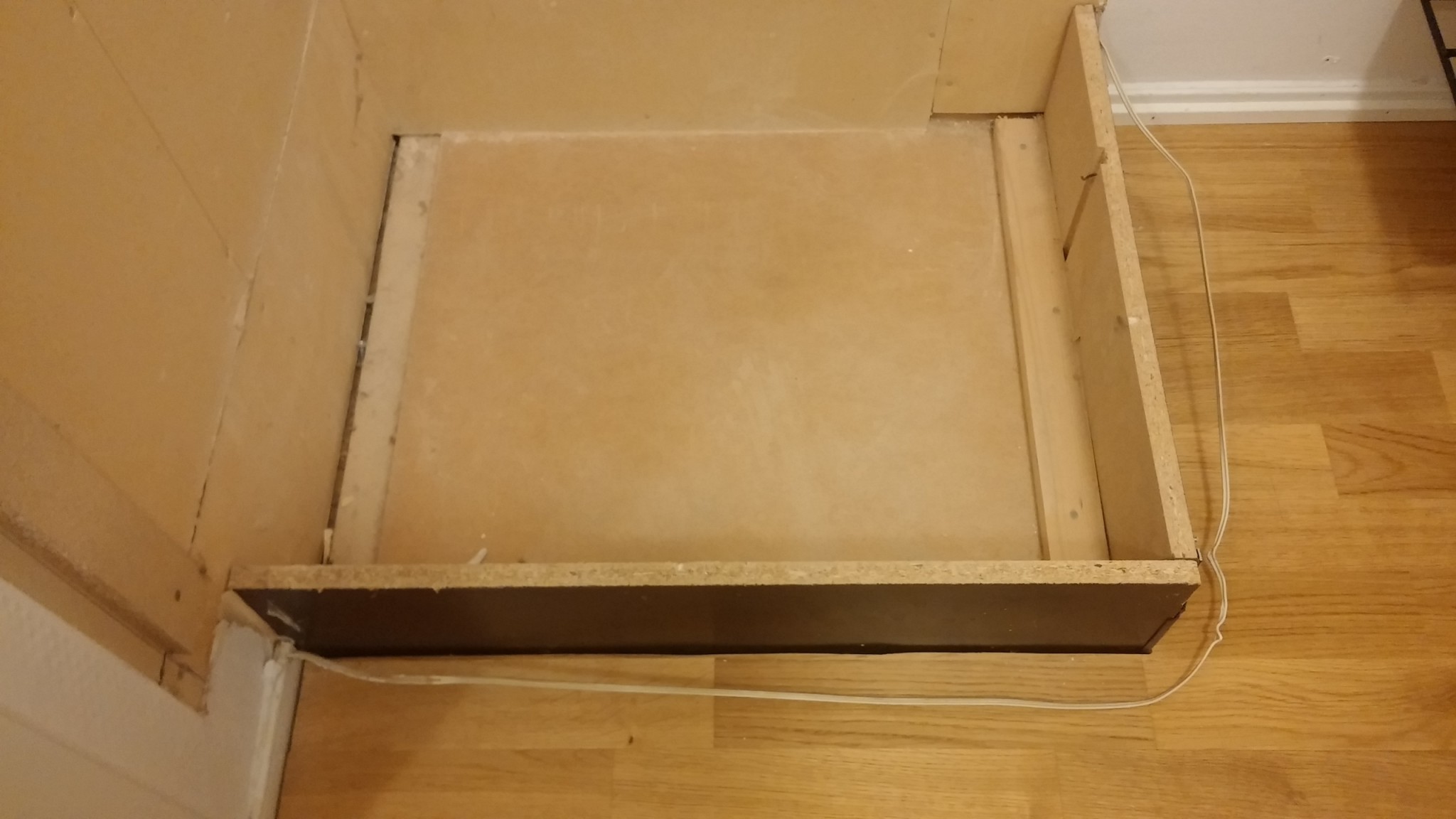

Vi har nyss plockat ner vår garderob i sovrummet där det inte fanns något golv under, men där byggde vi en ny garderob så det gjorde ingenting. Men nu har vi valt att riva garderoben i hallen också för att få mer yta och misstänkte att samma sak var gjort där, inget golv under.
Eftersom vi inte har tänkt att ha en garderob där som täcker hålet, så undrar jag helt enkelt om någon har ett bra tips på en snygg lösning som inte innebär att lägga ett helt nytt golv? Vad är snyggast att göra?
(Vi ska ha skoställ och hyllor på hela väggen, så det kommer inte synas så mycket oavsett hur vi gör, men jag vill ändå att det ska se någorlunda snyggt ut.)

Spontant så föreslår jag att du tar upp golvet hela väggens bredd och lägger något avvikande golv under hela skostället. Kanske något lite tåligare som lämpar sig för droppande skor.
