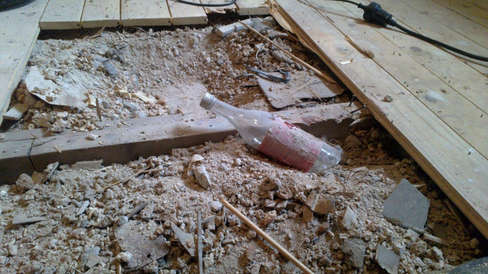

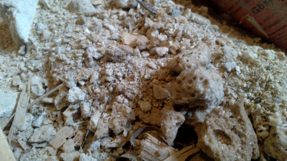

Jag håller på att riva ett trägolv i källaren som hade en gummimatta över sig. Verkar vara stenmjöl, byggrester och allmänn skit under golvet som de bara slängt dit. Kolla in Rödspritsflaskan...även den låg där. Under allt "byggskräp" finns betongplattan. Bifogar två bilder på materialet så får någon kunnig här stoppa mig om det är farligt att skyffla bort det.

Ja, snickarblandning låter passande. Det är verkligen en blandning av allt möjligt; tegel, sten, metall, glas, burkar, bruk etc. Jag hittade en fällkniv och en majblomma nyss:screwy:

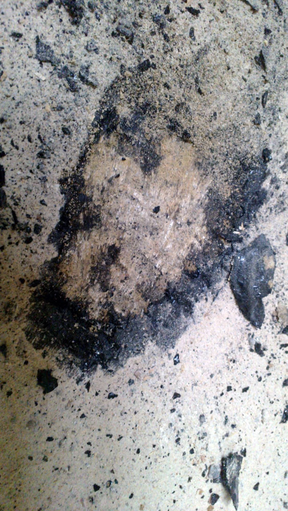

Nu när jag tagit bort lite av skiten så kan jag se att det verkar vara någon slags material över betonggrunden närmast väggen. En slags svart material ca 1cm tjockt. Jag knackade bort lite ned till grunden så att ni kan se hur det ser ut och tjockleken (Se bifogad bild). Kan det vara något slags fuktskydd?

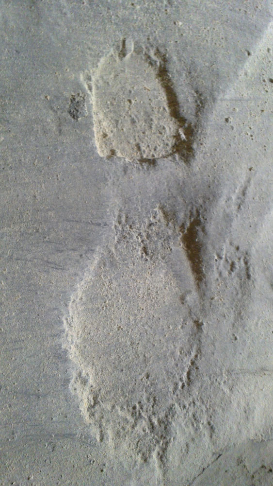

Andra delar av betonggrunden saknar detta material/hinna och är bara betong (Se bild på gammalt fotavtryck i betonggrunden).

Vill bara tillägga att det är på golvet och inte på väggen. Jag kunde inte se någon fukt under den lilla yta jag knackade loss. Däremot kan man ana att fukt har trängt upp längs väggarna på vissa ställen. En del trä som jag plockat bort var kexaktig. Visserligen torr nu, men bevisligen har det varit fukt där.Riggen skrev:
Man borde väl kunna asfaltera golvet inne också men det kan nog mycket väl vara så att fukten inte tar sig igenom och letar sig ut i väggarna istället. Jag tampas just nu med samma problem i min källare men där var det plast och ingjutna syllar för innerväggarna istället, ingen asfalt hos mig. Är du orolig så får du väl lämna in ett materialprov och få det analyserat innan du fortsätter riva det svarta.
Ja, det verkar ju som att det kanske vore idé att ta bort, men jag är ingen expert. Kan tänka mig att det är bättre att du får fram råa betongytor som kan andas. Kakel och silikat känns som ett säkert kort sen. Själv ska jag bygga undertrycksgolv på Granab-reglar.
Sök lite på nätet. Jag vet inte vilka firmor som finns hos dig, man kanske vill veta så det inte finns asbest i grejerna man river ut...

Man kanske kan låta det vara kvar. Jag behöver troligtvis slänga på något för att göra ytan lite jämnare hur som helst inför klinkningen. Jag kommer iofs anlita en firma för att ta bort eternitskivor från en vägg så jag kanske kan be dem slänga ett getöga på materialet.
