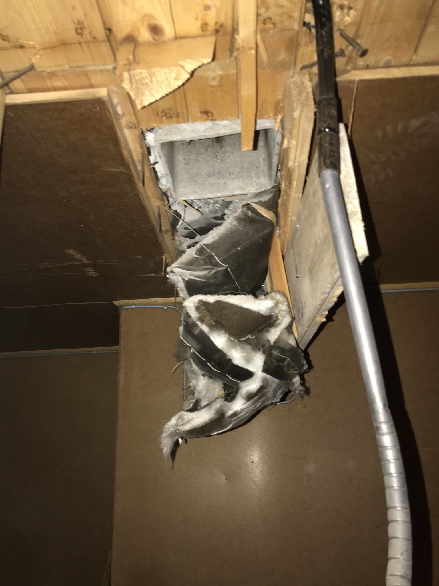

Förstår att detta är en av de vanligaste frågorna. Men här kommer den igen; är detta asbest?
  • Gamla isoleringsmaterial runt en ventilationsschakt som kan misstänkas innehålla asbest.
ja ventilationstrumman som går upp i taket är Eternit som innehåller asbest.

Trumman är eternit ( asbets ) den är i fast form och helt ofarlig , det är bara när den bearbetas så blir det damm , det inte är bra , i övrigt ingen fara

Jag kom åt själva fibrerna och isoleringen som ligger där och allt for i golvet så det dammade ordentligt. Blev orolig för hur skadligt det kan vara. Nu kommer rummet stå på vädring i två dagar och jag slutade arbeta för att undersöka hur farligt detta är. Vad tror ni, kan man fortsätta jobba i detta?
Isoleringen är mest troligt inte asbest.
För att vara 100 måste man göra prov men det ser iaf inte ut som asbest.
På med ansiktsmask p3 filter och jobba vidare.
Ska man alltid ha då det dammar även det inte är abest.

Isoleringen känner jag igen:sick:. Inte asbest men långtrådig glasfiber som svider och kliar om den tillåts komma närmare naken hud än tre meter. Inte rolig att andas in heller.
Andningsmask och heltäckande klädsel så är det uthärdligt att riva bort skräpet. Det är för sådana tillfällen som jag har engångsoveraller i bilen.
