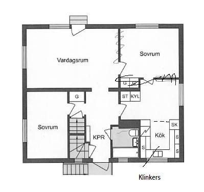

Har köpt oss ett äldre hus som det kommer bli många projekt på, detta är ett av de första jag tänkt mig göra och skulle behöva lite hjälp o idéer.
Skall riva väggar mellan vardagsrum - sovrum och kök. I vardagsrummet ligger fiskbensmönstrad ekparkett som jag vill behålla men sedan tänkte jag lägga x-stavig ekparkett i de två andra rummen ( fram till köksdelen) i lodrät riktning på bilden. Går det på ett hyffsat enkelt sätt få ihop mötet mellan gamla golvet och det nya man skall lägga utan att behöva lägga en tröskel rakt över rummet?
Sedan skall det gamla golvet slipas o nylackas. Kan det va en idé och slipa det nya golvet också så det får samma färgton?

Om du har olika mönster på golven tror jag det blir snyggast med någon typ av låg list/tröskel mellan golven. Övergången blir annars onaturlig.
Att slipa det nya golvet lär inte göra det mer likt det gamla - att slipa det gamla lär dock göra underverk för utseendet. Försök att ytbehandla det gamla på samma sätt som det nya är behandlat.
