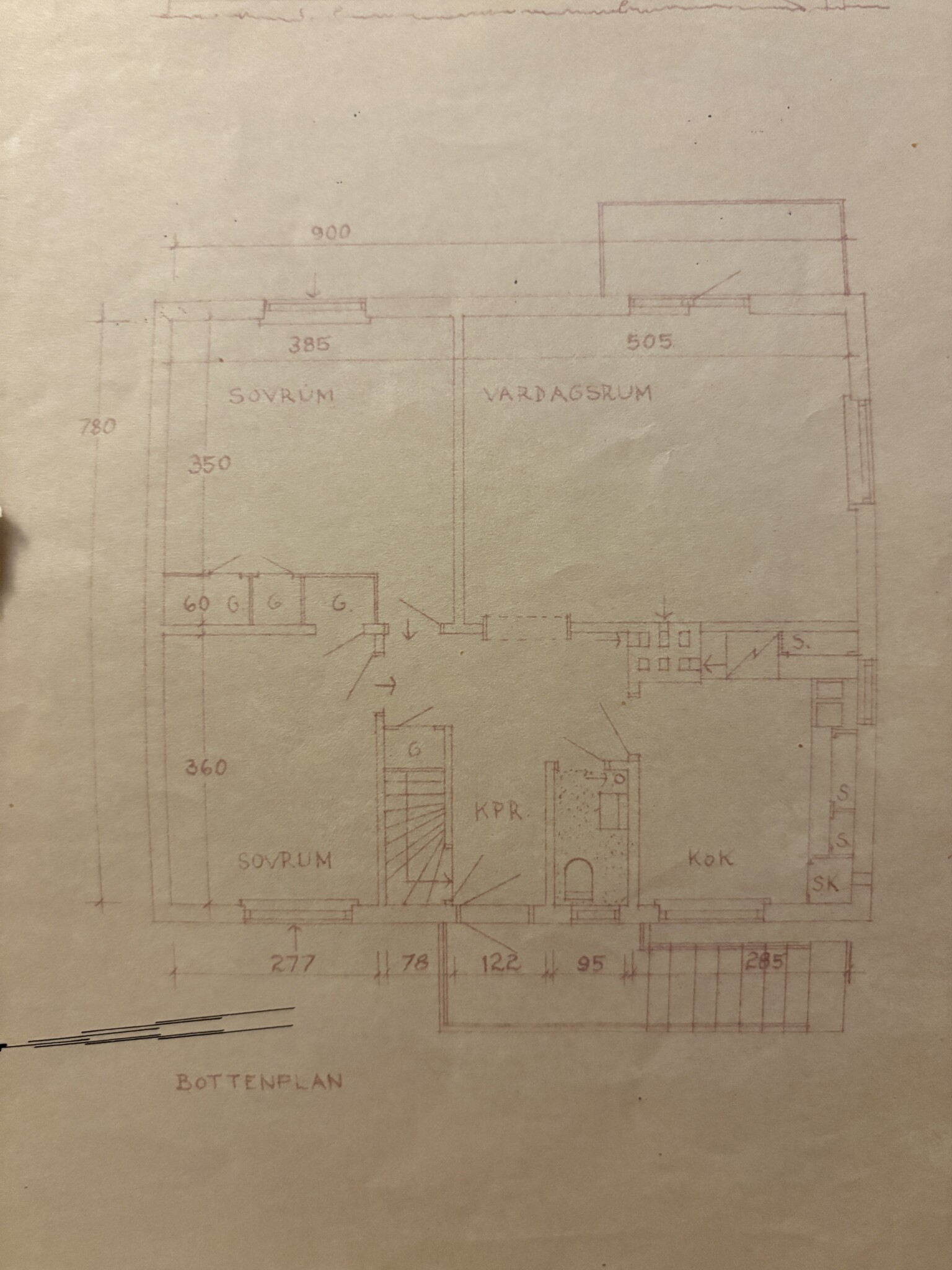

Kan jag riva väggen mellan vardagsrum och kök? Vill behålla 20/30 cm efter murstocken och sen riva fram till yttervägg. Vill inte riva hela vägen upp till tak utan lämna 20 cm nedhäng för att matcha ingång från hall. Vinden
  • Ritning av bottenplan som visar vardagsrum, kök och sovrum. Mätningar och väggar synliga, med fokus på väggen mellan kök och vardagsrum.
BirgitS
Går inte att veta om den väggen är bärande utifrån bara en planlösning. Du bör anlita en byggkonstruktör för att ta reda på om väggen är bärande, och om den är det hur den kan växlas av med korrekt dimensionering av balk och pelare utifrån snözon, takkonstruktion, takbeläggning etc. Ingrepp i bärande väggar ska bygganmälas till kommunen.
Ingenjören
Troligt att den är bärande, men om du ändå ska låta taket gå ner en bit, är det ju inga problem (utseendemässigt) att lägga in en balk.
Men som sagt tidigare, endast ritningen ger inte tillräckligt med information
