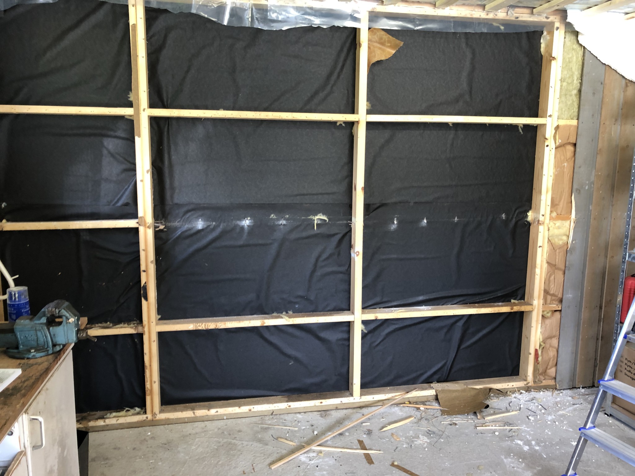

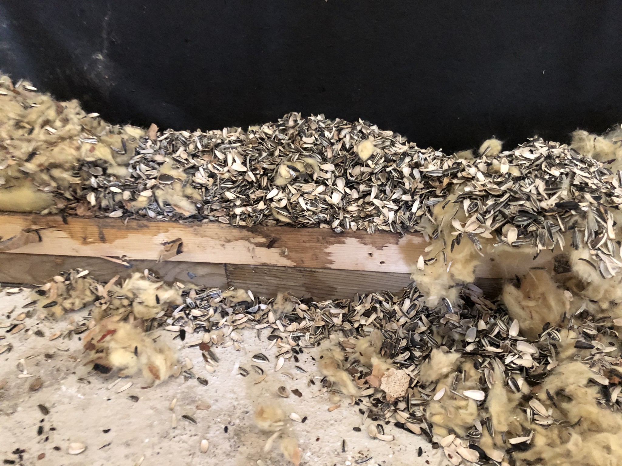

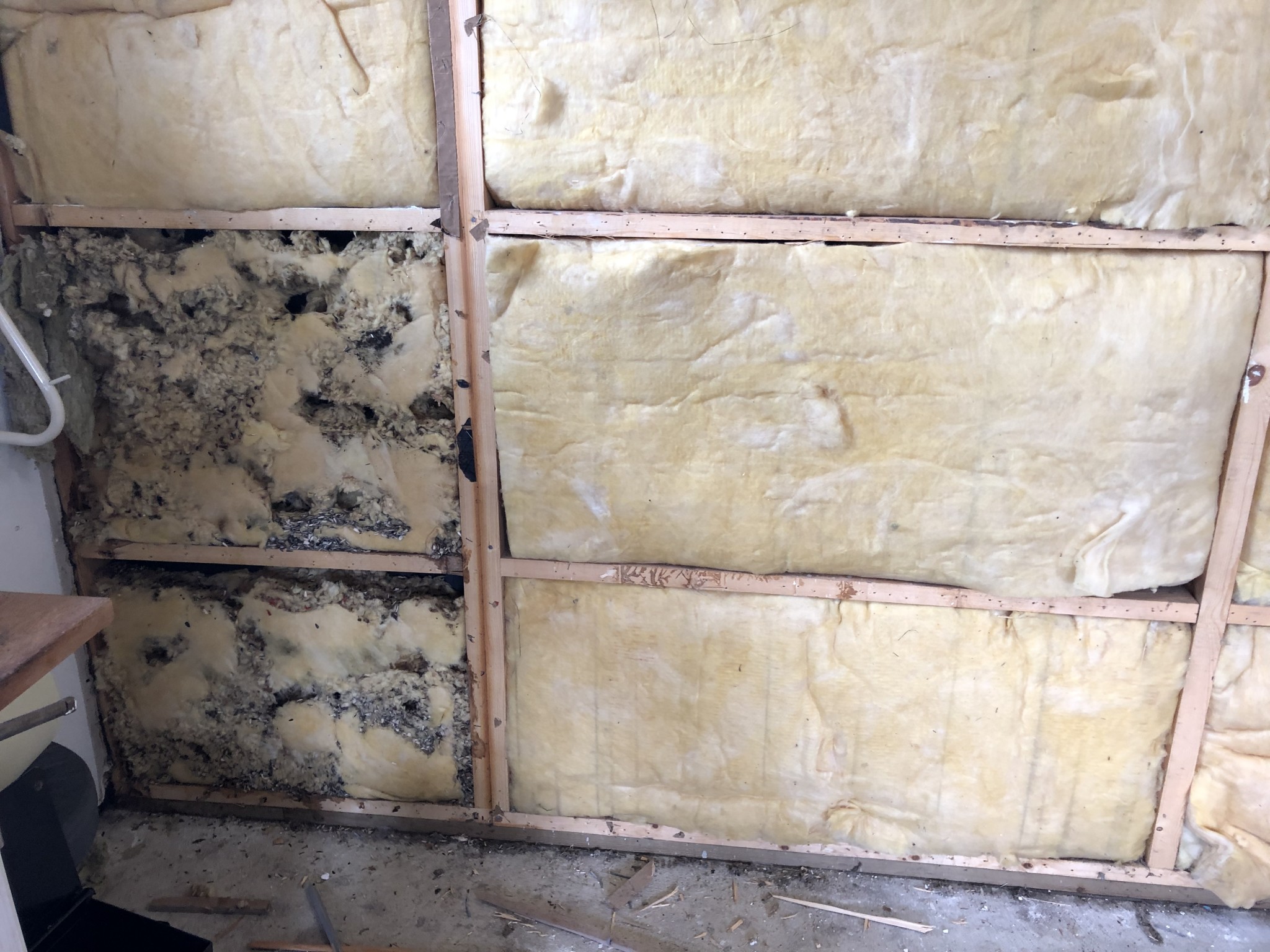

Har nu idag påbörjat rivning!

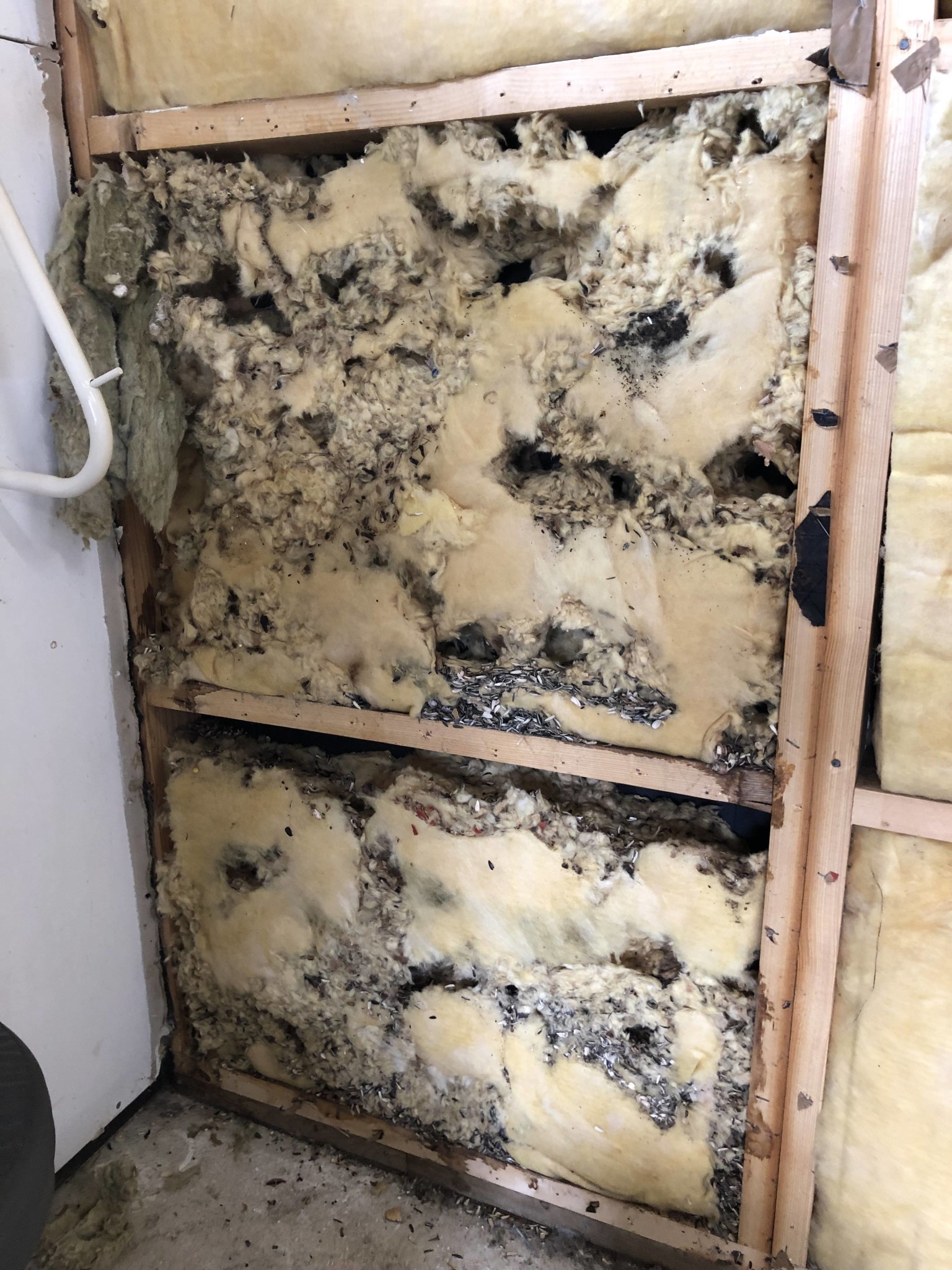

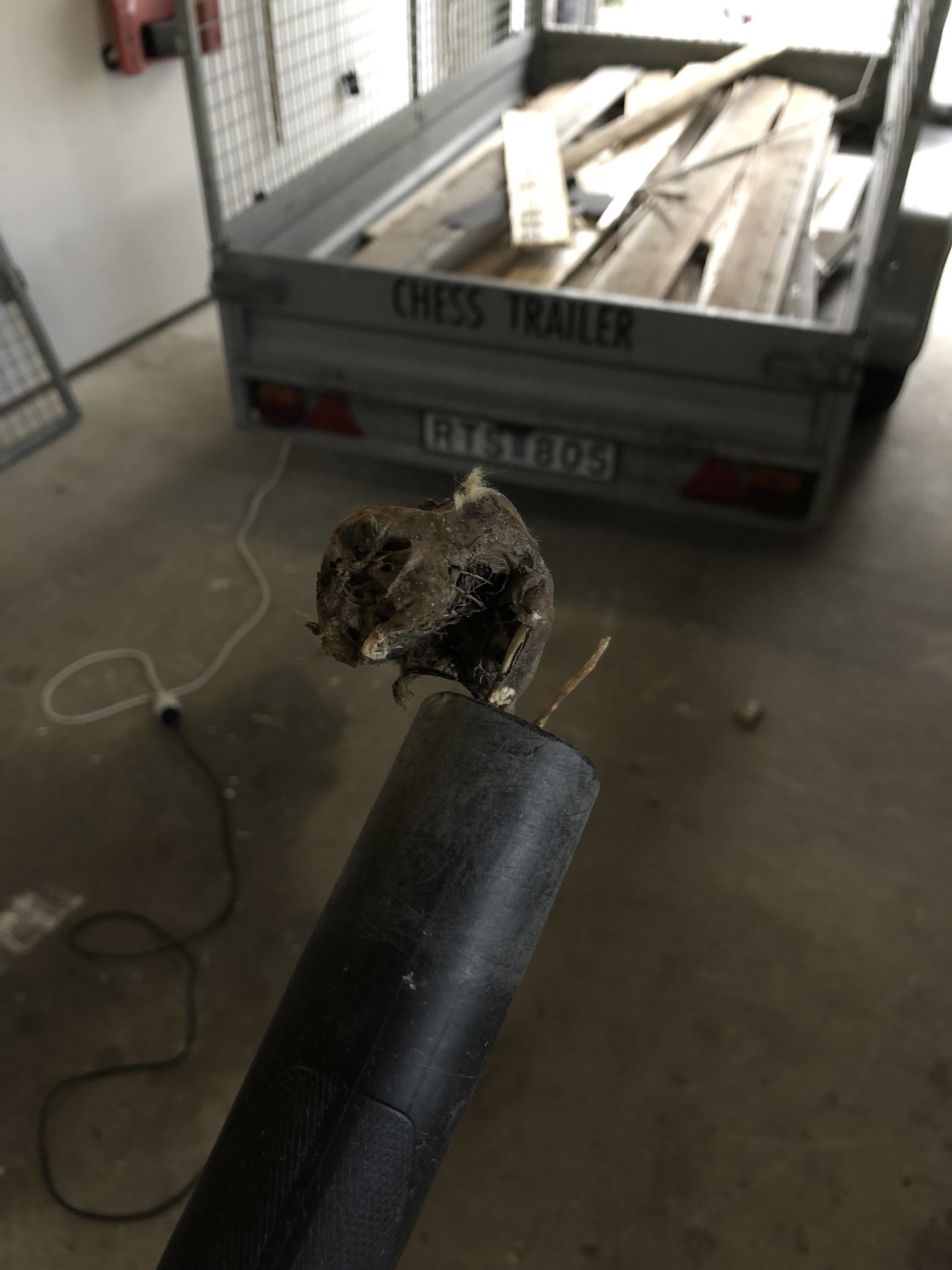

Sen ett tag tillbaka visste jag en mus varit i garaget och snott fågelfrön...
Jag hittade honom!
Har nu lite plank kvar sen ska gipsen på andra sidan bort och sen även regelverket!
Ingen som ser något varningstecken? :)
  • Vägg med isolering som visar tecken på gnagarskador och fågelfrörester.
  • Isoleringsmaterial i vägg med gnagskador och spillning, spår efter mus i garage under renovering.
  • Rivning påbörjad i garage: träregel och isolering full med utspridda fågelfrön från musaktivitet.
  • Rester av ett musbo hittat i slutet av en svart slang med en släpvagn och plankor i bakgrunden under en renovering.
  • Rivningsfas i garage med exponerat regelverk och svart byggplast, spillror på golvet.
Ser n'stan ut som en råtta... Möss kan orsaka otroligt mycket skador.
amoreex
Ja klökreflexen vaknade till liv lite när man städade...

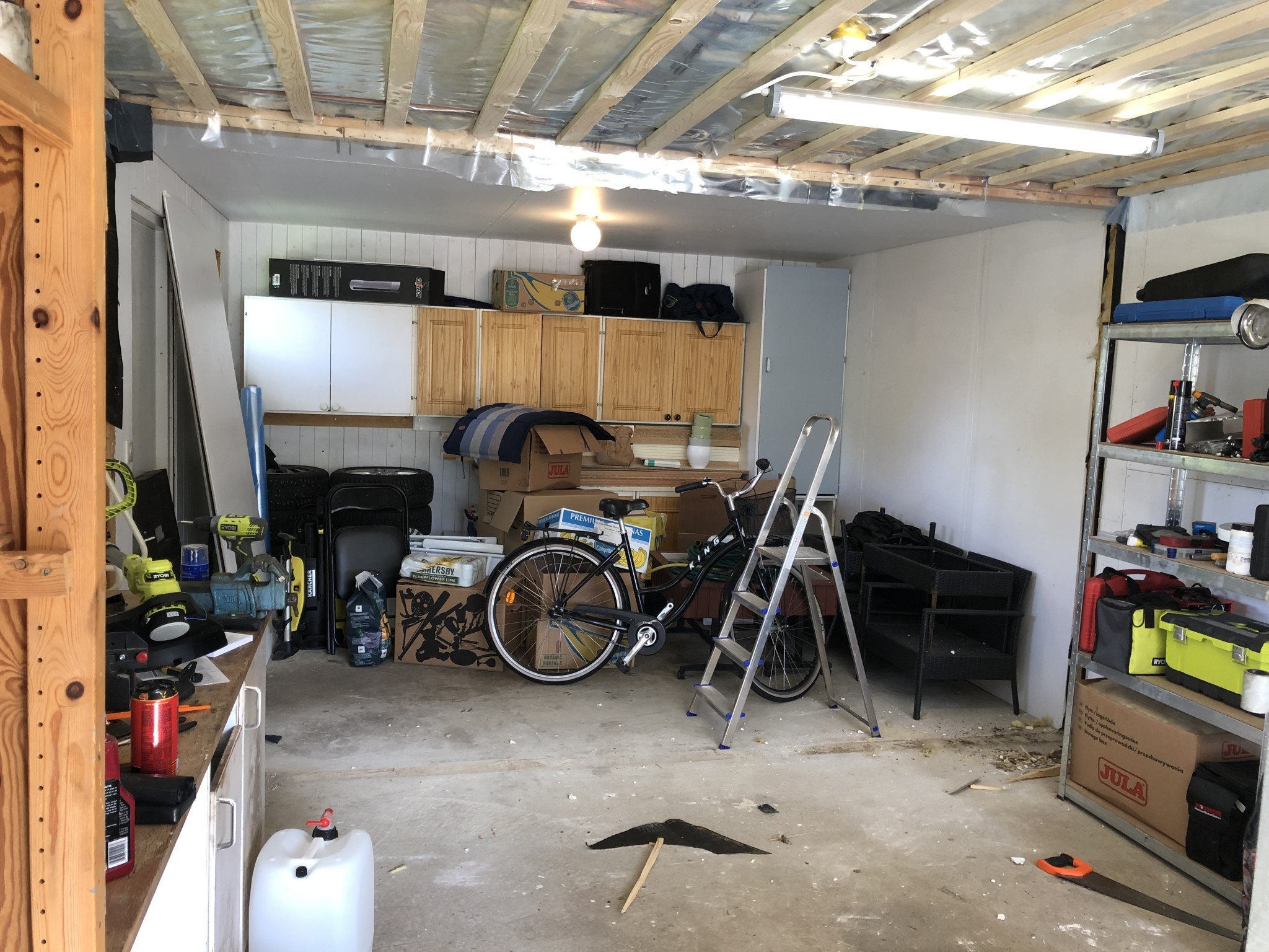

Men nu är väggen riven och garaget har inte rasat, känns lika stabilt som tidigare om man försöker gunga det..
Men jisses vad bra det blev!
Stort blev det..

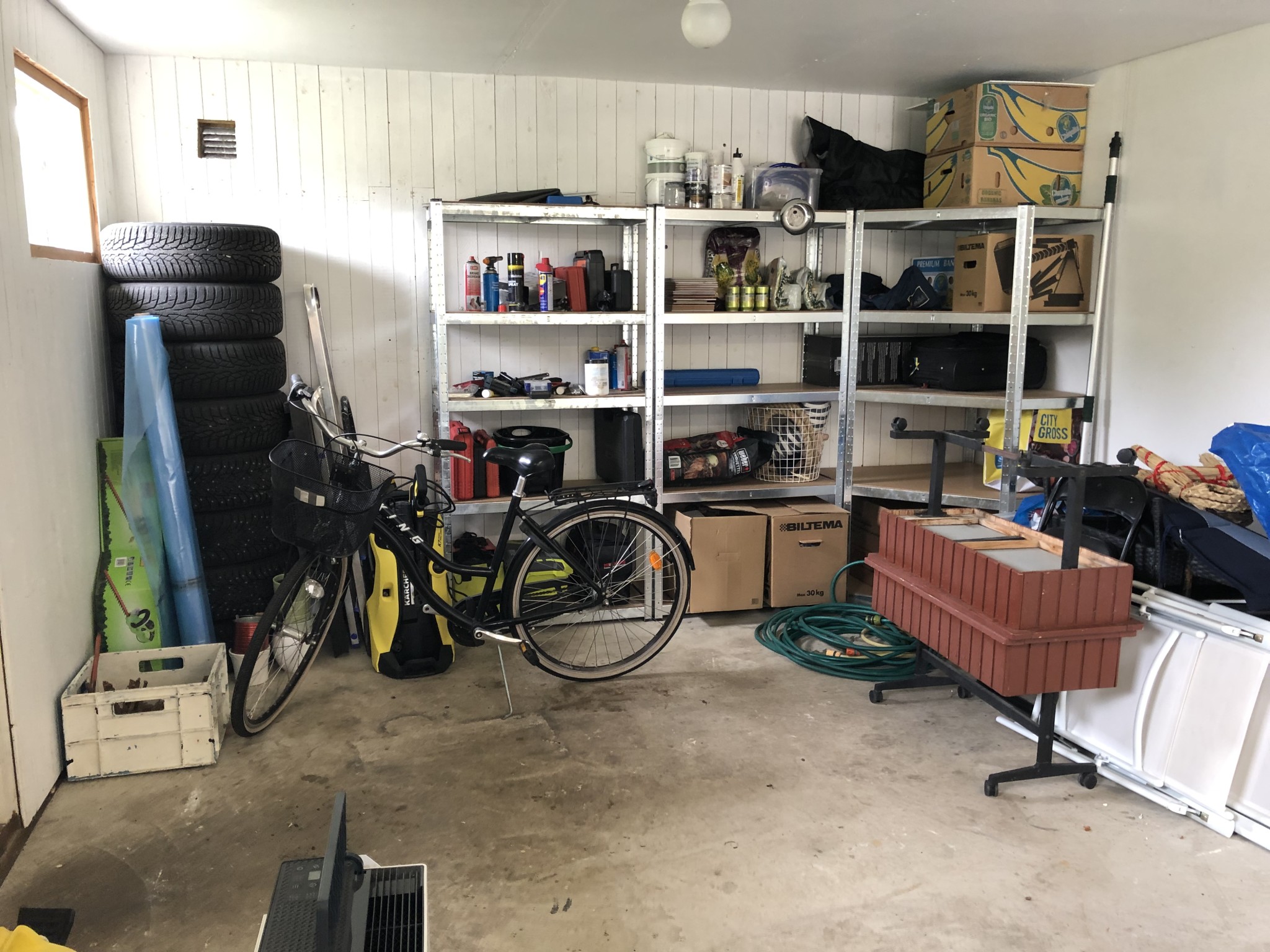

Lite små fix kvar, sen ska alla gamla köksskåp bort och ersättas med arbetsbänk och hyllor
Dock insåg jag nu att man behöver ju håll ordning i förrådet också... för nu kommer man ju se det varje dag..
  • Ett halvtomt garage med öppen takstol, diverse verktyg, en stege, en cykel och gamla köksskåp längs väggen.

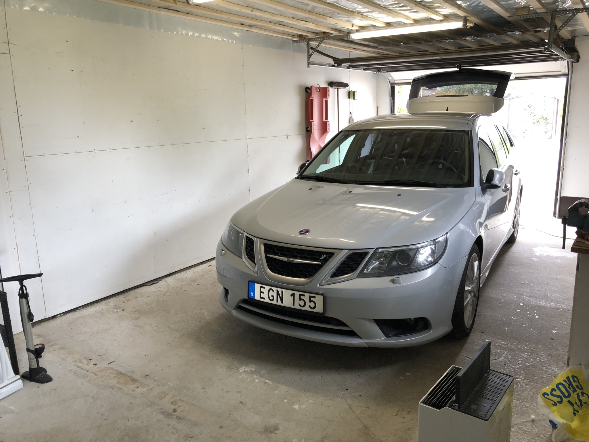

Lite mer gjort. Köksinredningen borttagen och lite hyllor inhandlade...
Sen ska däckställ och arbetsbänk dit..
Sen städa undan en del mer...
Men här är två bilder som visar vad mer utrymme de blivit!
  • Bil parkerad i renoverad garageinteriör med borttagen köksinredning och plats för nya hyllor.
  • Garage med nyinhandlade hyllor, cykel, däckstapel och diverse föremål.
