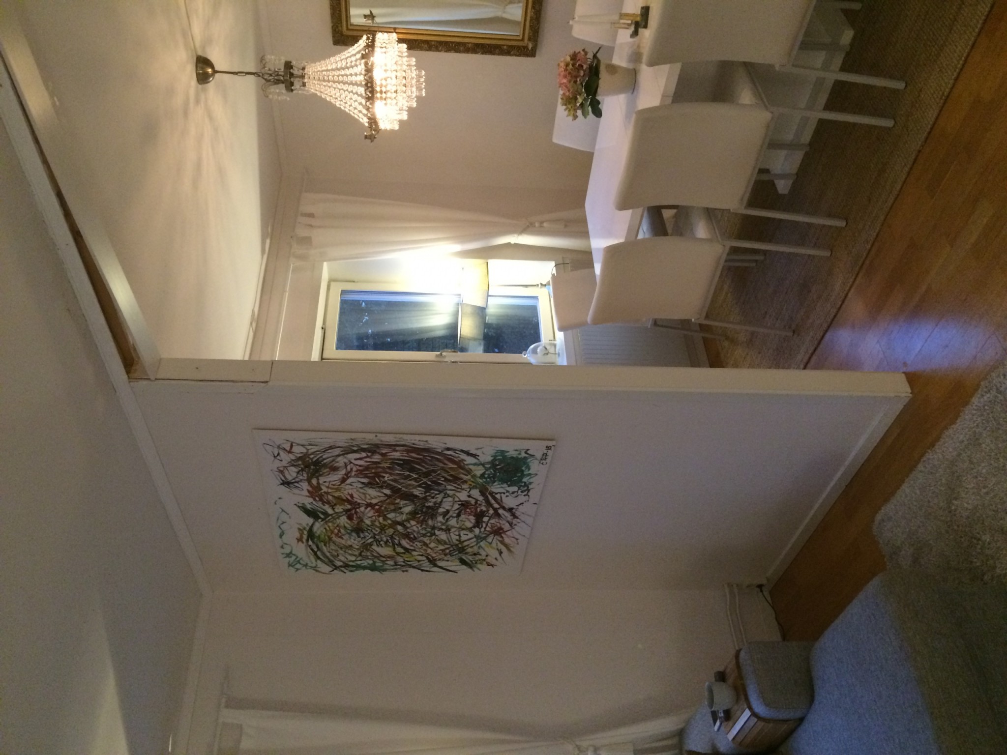

Hej har flyttat in i en lägenehet i ett 40 tals hus med 3 våningar,
Vi vill riva en vägg mellan vardagsrum och mat rum. Väggen är redan kapad i mitten sen dom la in golv. Lär ha vart länge sedan.
1987 renoverade dom vinden till en våning till som tillhör våran lägenhet.

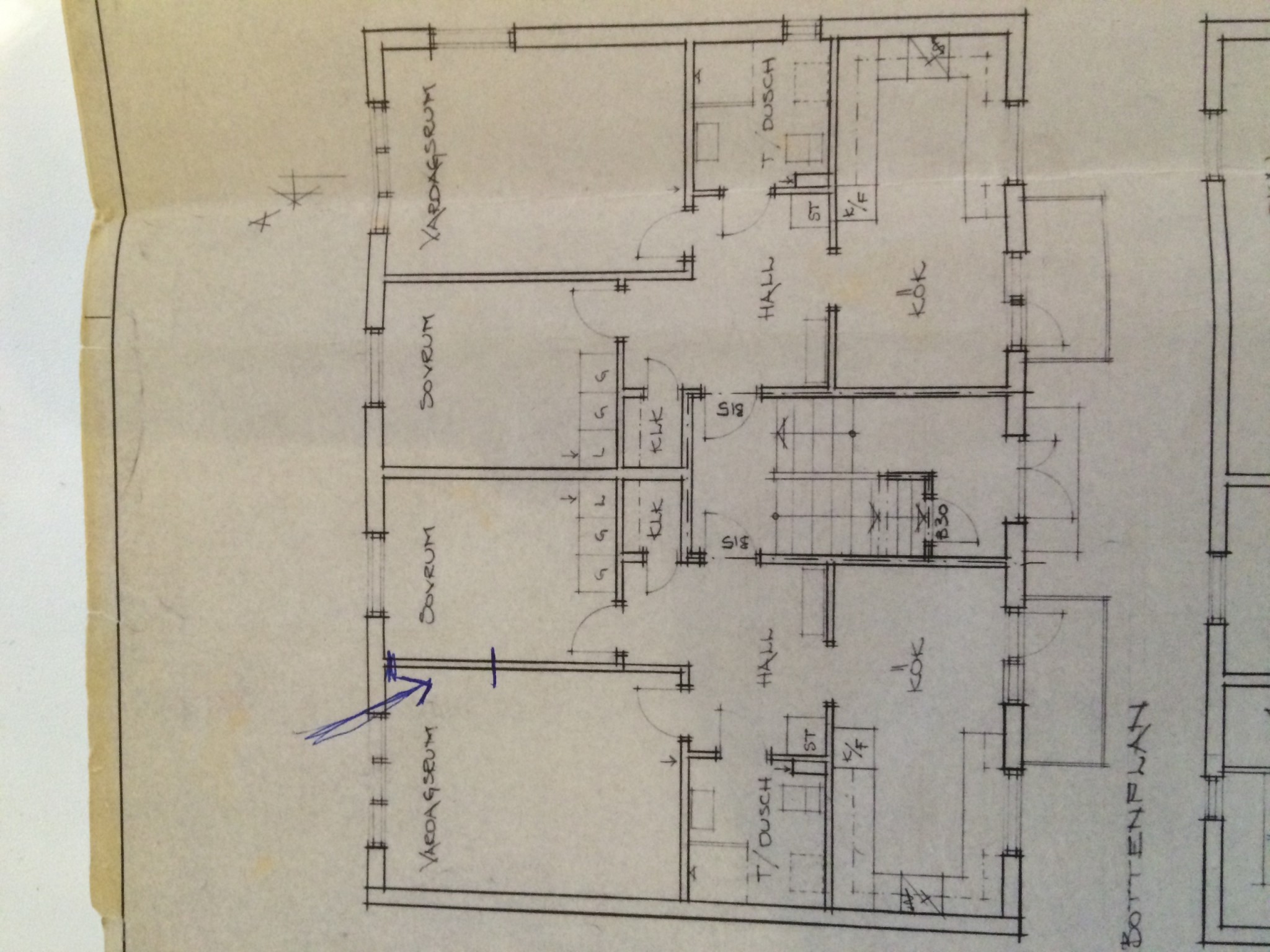

Väggen består av 16*5 cm plank. Jag bifogar bilder och är tacksam för svar :) satt en pil på riktningen vilken vägg de är
Ritning av lägenhet med markerad vägg mellan vardagsrum och matrum för rivning.
Ritning av lägenhet med blå pil som markerar väggen som ska rivas mellan vardagsrum och matrum.
Delvis kapad vägg mellan vardagsrum och matrum i 40 tals lägenhet med synligt bjälklag.
  • Gammal ritning av lägenhetsplan med markerad vägg mellan vardagsrum och matrum som ska rivas.
  • Halvkapad vägg mellan vardagsrum och matrum i 1940-talshus, med pil som visar riktning.

Vad är den egentliga frågan?
Att helt och hållet ta bort en bärande vägg kräver ju att man växlar av och förstärker på så sätt att lasterna kan tas upp.
Enligt det man ser på ritningen (första bidlen med tvärsnittet av huset) är det de längsgående väggarna på båda sidor om hallen som är bärande. Inte de som går på andra hållet, dvs den väggen du markerat ska gå att ta bort helt och hållet.
