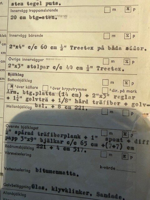

Vårat 60 tals hus har ett mellanbjälklag bestående av arm betong 14 cm, 2"x3" reglar , 1 1/8" golvträ + en träfiberskiva. Totalt ca 11 cm ovan betongvalvet. Vi ska dra lite nya avloppsstammar och tappvatten i bjälklaget då badrummet ska flyttas. Jag kommer behöva spåra betongen en del för rördragning från WC men det är ett fåtal meter. Frågan är hur jag ska hantera bjälklaget med håltagning av reglarna samt om jag ska behålla golvträ så intakt det går eller riva ut allt för att sedan bygga upp nytt bjälklag alternativt gjuten med ex EPS betong. Jag har inte så mycket höjd att spela med och vill undvika i den mån det går att spåra/bila betongen, vet ej heller hur ytligt armeringen kommer där. Tacksam för input.
